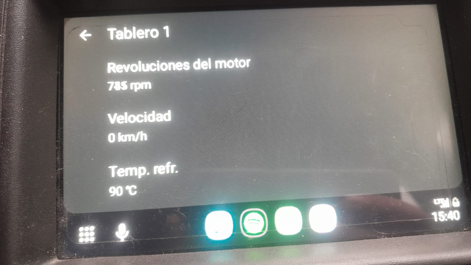

Re: temperatura de refrigerante
"eduerdoprisma" pudiste averiguar algo mas? yo creo que algun secreto hay, si se puede desbloquear el del movimiento xq no poner eso que decis
Mensajes: 2229
