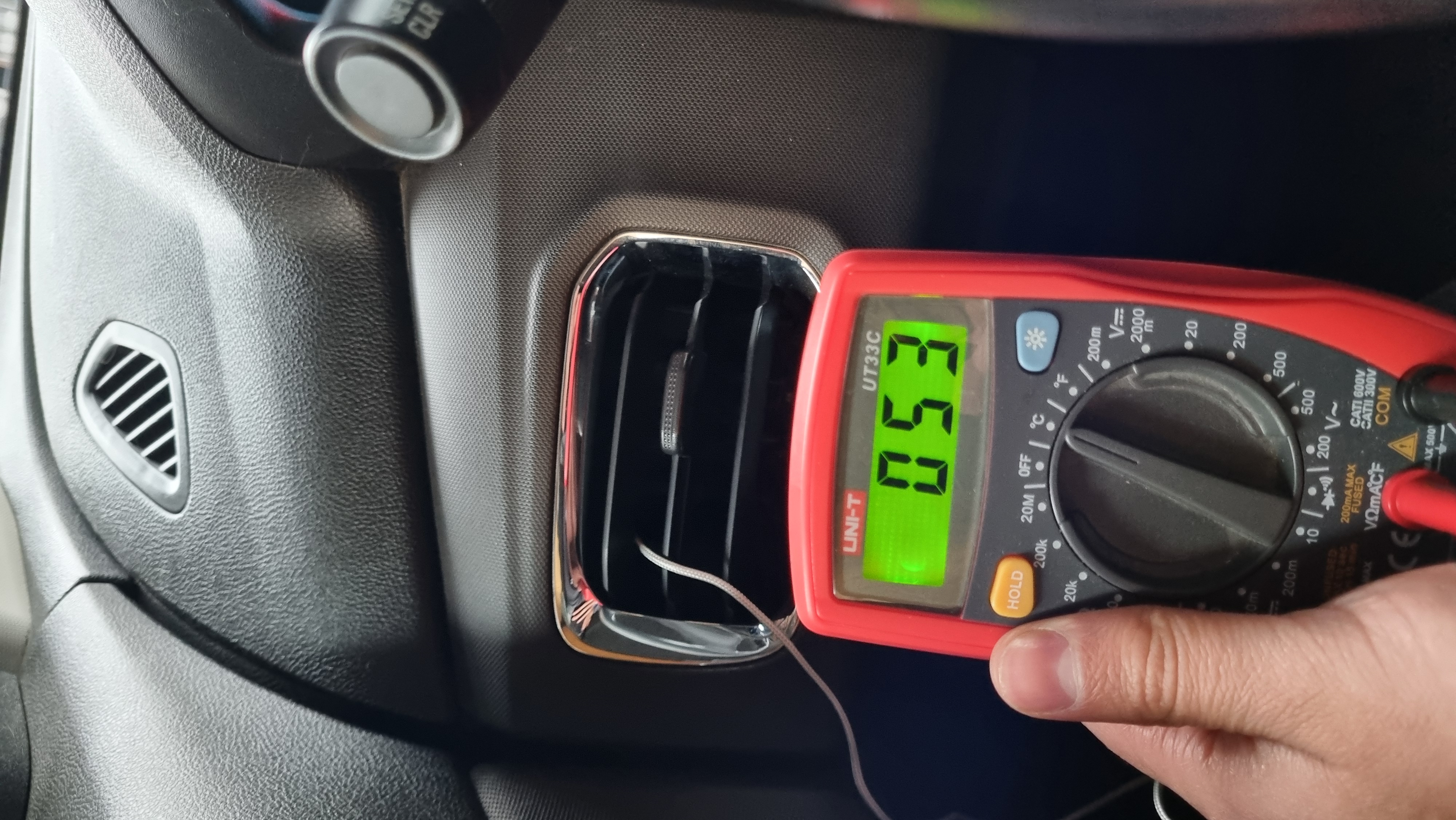

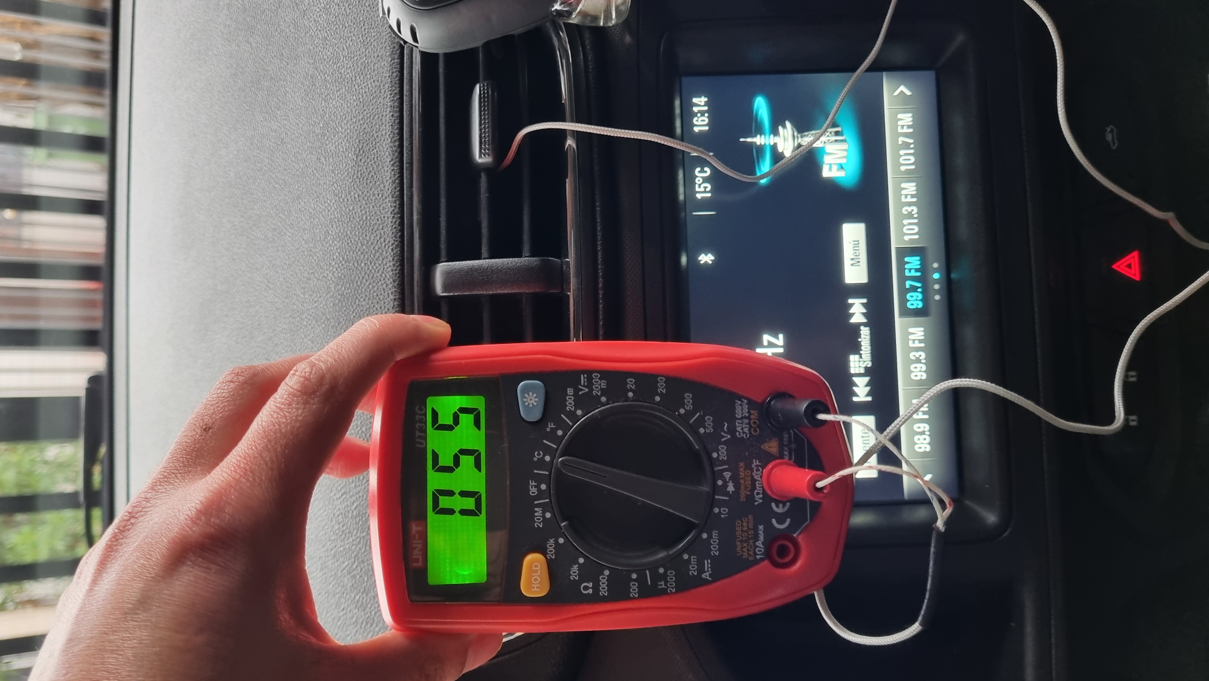

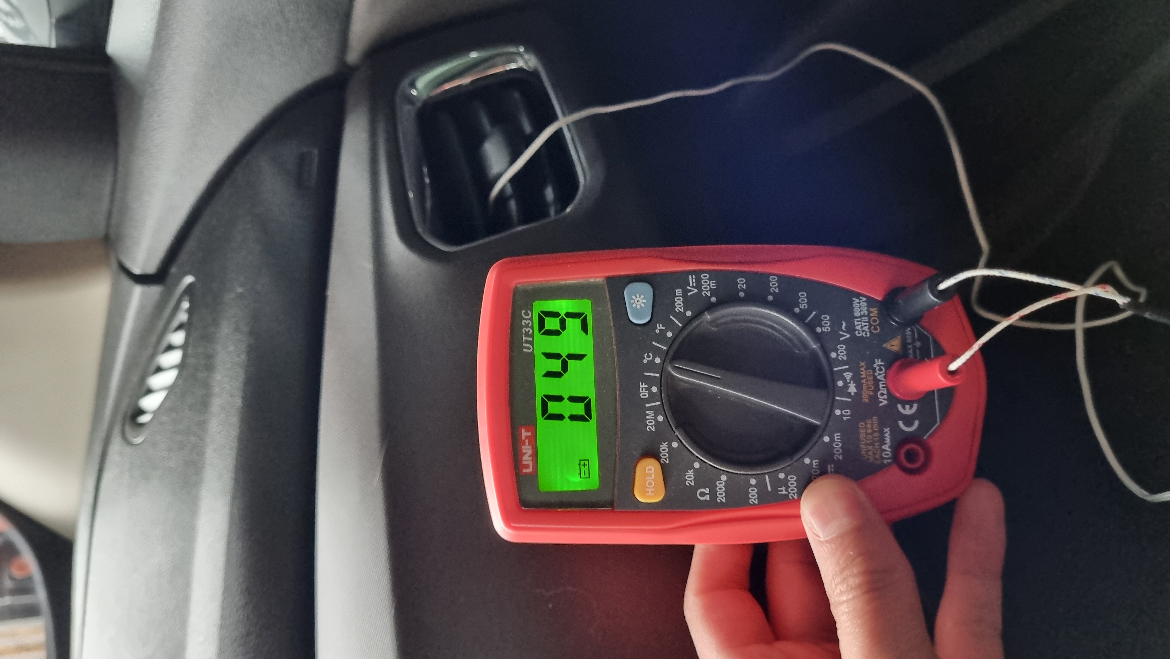

Realizó el cambio y quedó de 10, les adjunto imágenes de la temperatura que medí hace un rato manteniendo el motor a 2000 RPM por unos minutos.
Ahí van las imágenes de la salida del Piloto, Centro y Copiloto.
