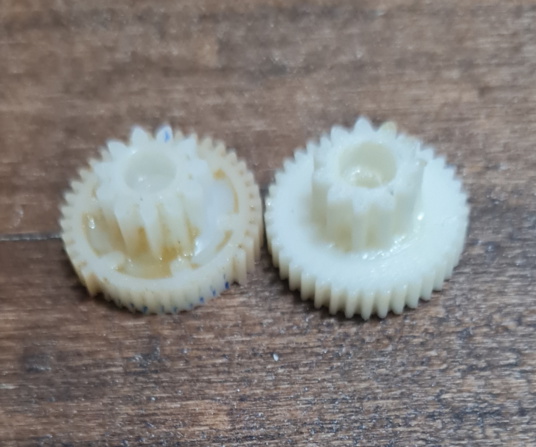

Buenas hoy desarme el motor que actúa la compuerta.
Me encontré con uno de los engranajes roto
Lo hice fabricar con una impresora 3d lo instale y listo ya funciona.
Cualquier cosa les paso el dato de quien tiene el archivo para fabricarlo, me salió 1500 pesos.
Igual ante la duda compre uno nuevo por aliexpress me llega en 2 meses de china, ya eh comprado cosas y llegan bien, me salió 12 dólares acá me pedían uno usado 20000 pesos.

Hola, me podes decir dónde se ubica esa pieza, me pasa lo mismo q te pasaba y nadie lo quiere arreglar, gracias

hola, el lugar es una c4g4d4, tenés que sacar la guantera, y ahí más o menos lo tenés al alcance, va al costado de caja donde va puesto el filtro de polen, lo que si perdí el contacto del que me hizo el engranaje, pero si tenés a alguno que la tenga clara con la impresora 3d te lo hace sin problemas, otra también es en warnes hay uno que ahora no me acuerdo el nombre tiene usados pero te los cobra.

Gracias, voy a ver si lo saco, lastima lo del tipo de la impresora 3d, voy a intentar mandarle mano , gracias !
