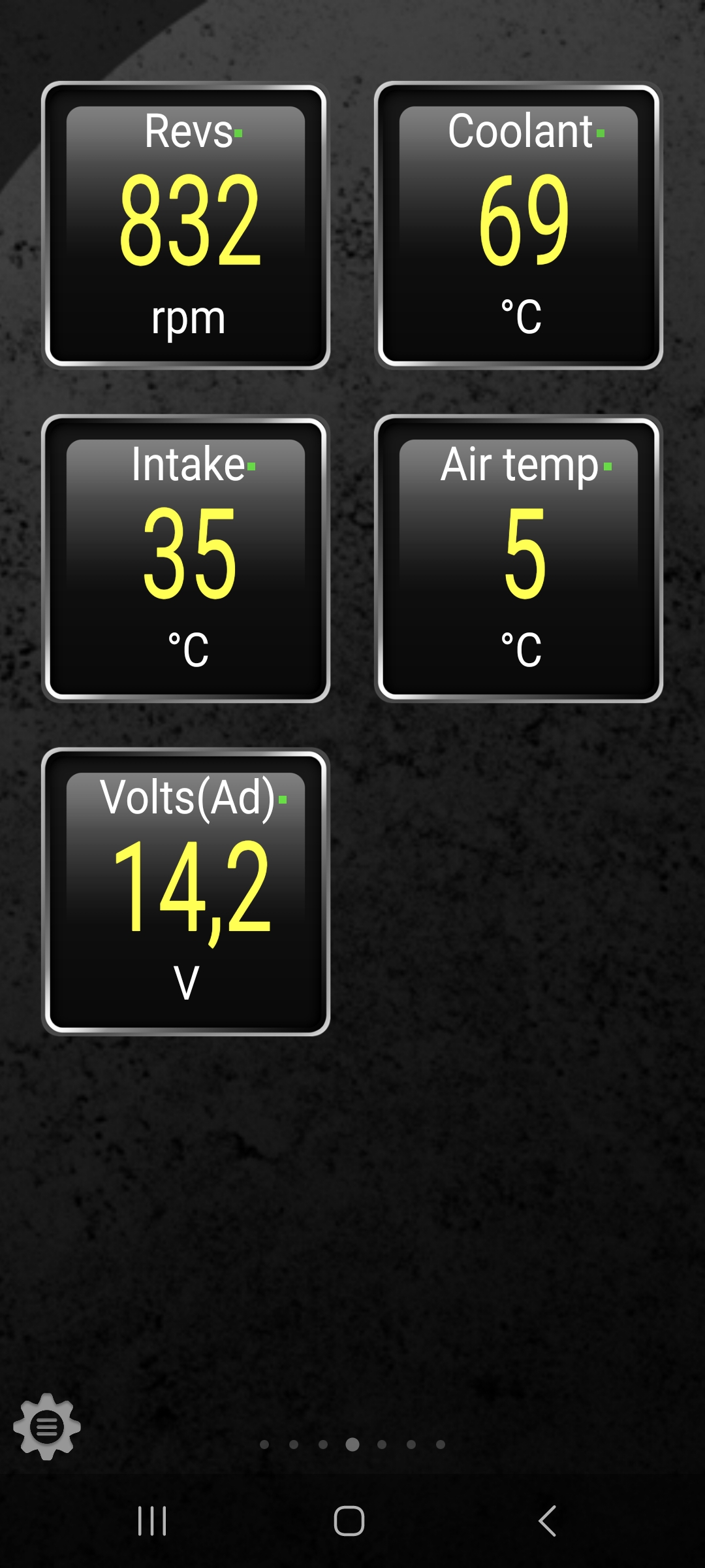

Buenas a todos, bueno les cuento y adjunto foto con la falla, el mío es un prisma LT el cual no tiene el sensor de temperatura exterior en la parrilla delantera, pero al conectar el elm327 en el puerto obd2 y prender la app torque pro me muestra en el caso de la foto, 5 grados de temperatura hoy y quizás por momentos paro el auto lo arranco otra vez y la indicación esta normal, estuve buscando y no encuentro de donde toma la ecu esa señal de temperatura.
Por si preguntan la intake que es la temperatura de entrada de aire de admisión la toma del sensor Maf (caudalimetro) que es el que esta más cerca del filtro de aire.

No es interpretación errónea de la Ecu, esta tomando la señal de algún sensor, que debe mandar señal para otra cosa.

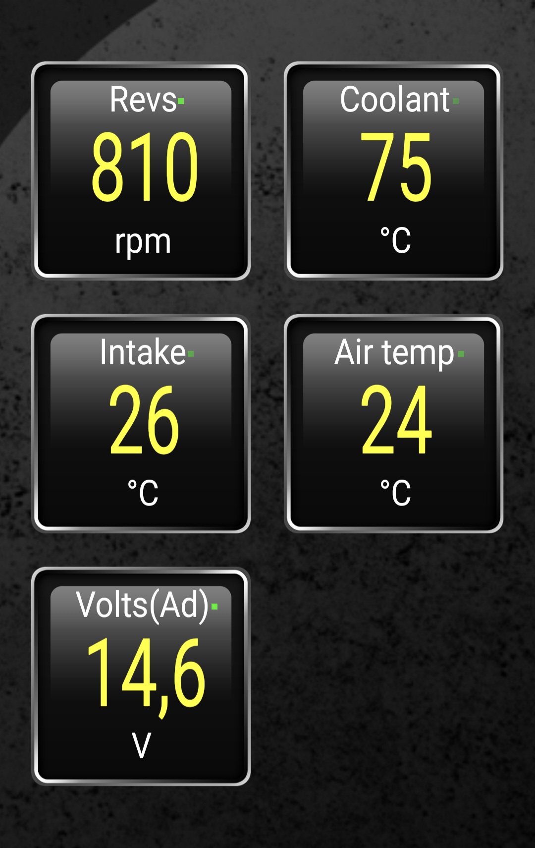

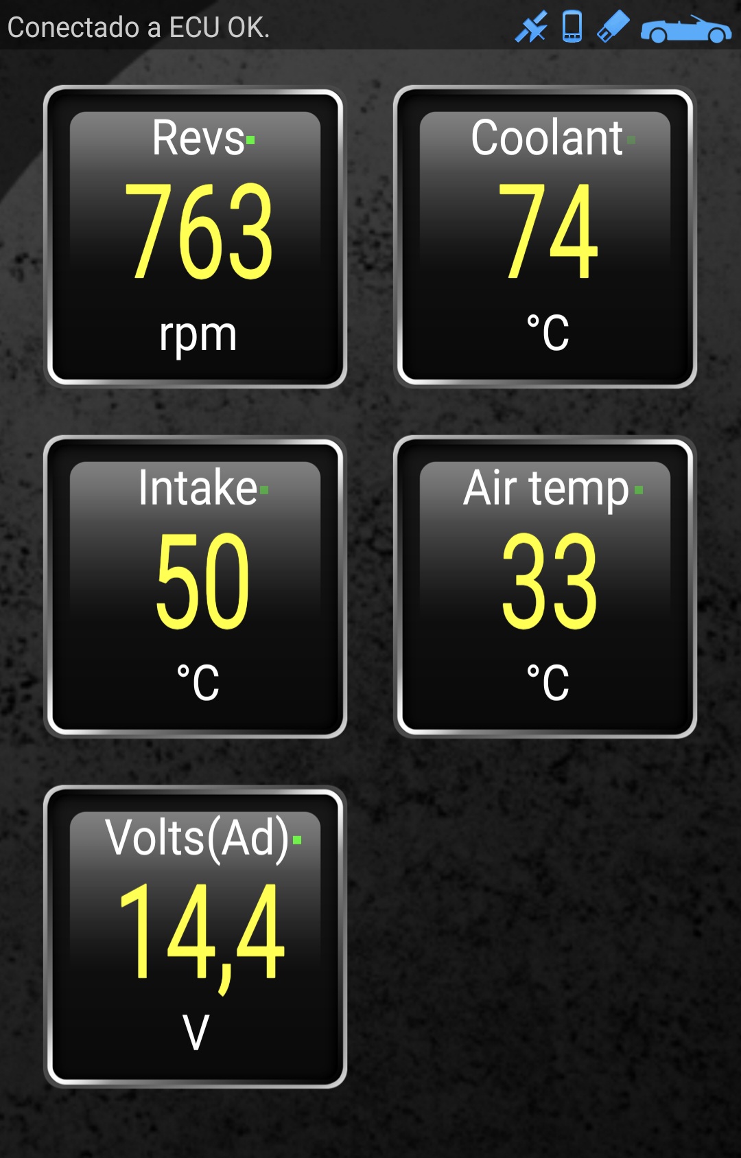

Esta es de anoche, la temperatura indicada estaba bien comparada con la del exterior, y por lo general cuando marca bien esta unos grados menos que la de entrada de aire de admisión. La siguiente fue durante la tarde, mucho calor y estaba usando el aire acondicionado. Y por último cuando la indicación es errónea el auto anda diferente, no es lo mismo que la ecu calcule combustible para 5 grados de temperatura y la real este más de 20 grados arriba.
