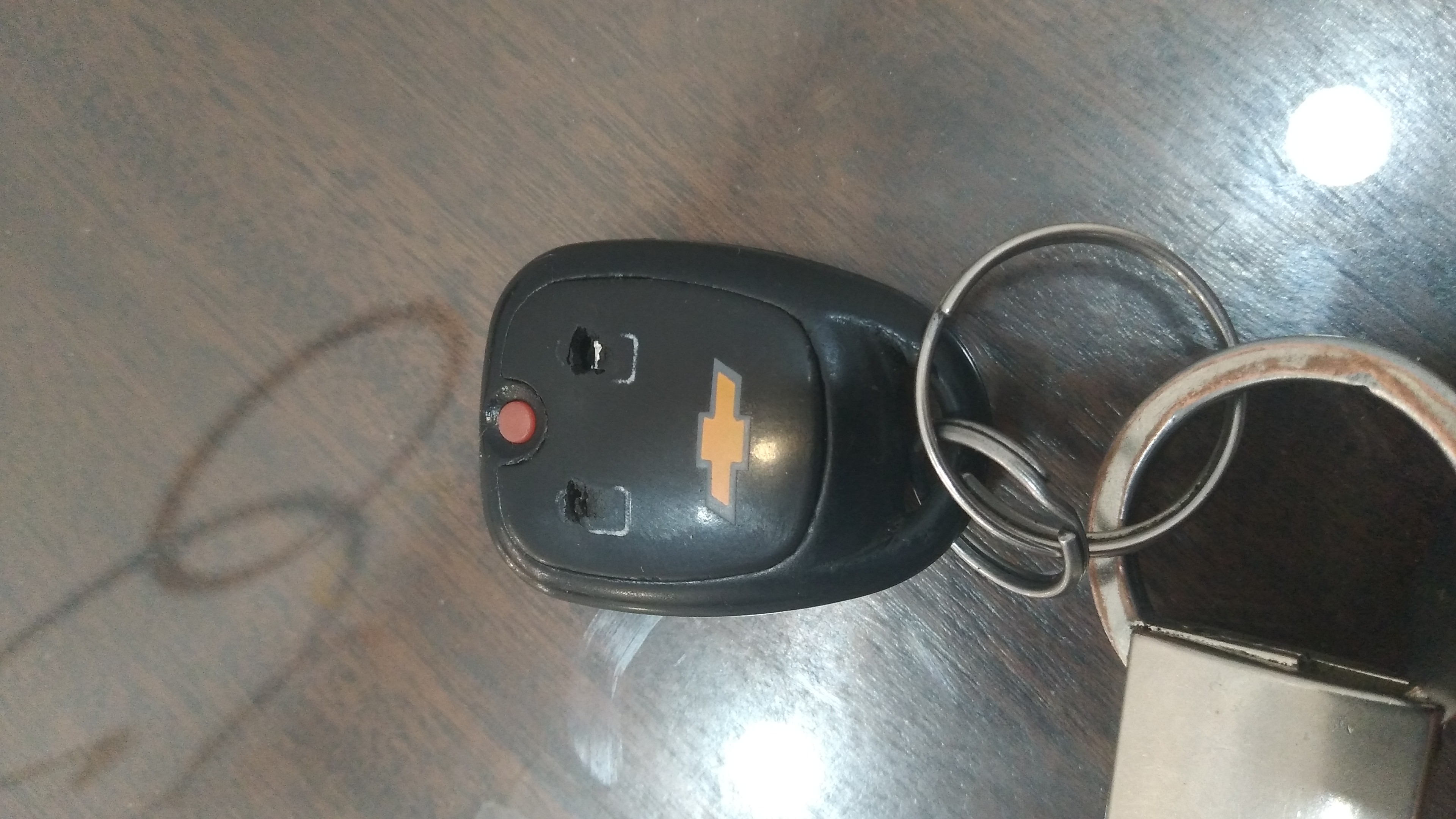

Hola chicos alguien que me ayude a programar control remoto original alarma prisma 2018

Agencia oficial cobra $26000 es un afano . Como se programa o codifica el control?

Hola mira la alarma debe ser una pst que son las que instala chevrolet tenés vídeos que muestran como se hace, por la zona baja del volante y cerca de los fusibles tenés que tener un pequeño botón negro suelto dando vueltas por ahí, tenés que poner el auto en contacto y apretar ese botón hasta que suene 3 veces la sirena de la alarma y ahí apretas los dos botones juntos del control.
