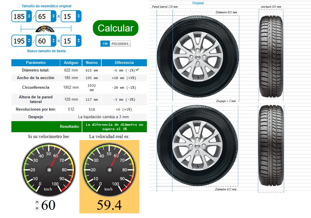

Yo le puse Yokohama BlueEarth ES232, en 195/60/15, las pague un poquito menos de 100 dolares c/u en .UY
https://tire-calc.com/es/comparison/185 ... 05-60-r15/
https://tire-calc.com/es/comparison/185 ... 95-60-r15/
el auto vino con Ecopia de Bridgestone, duraron algo mas de 120 mil km, las revendí en mercado libre junto con el ruedin que se fue de regalo
