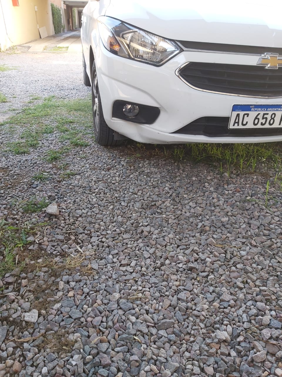

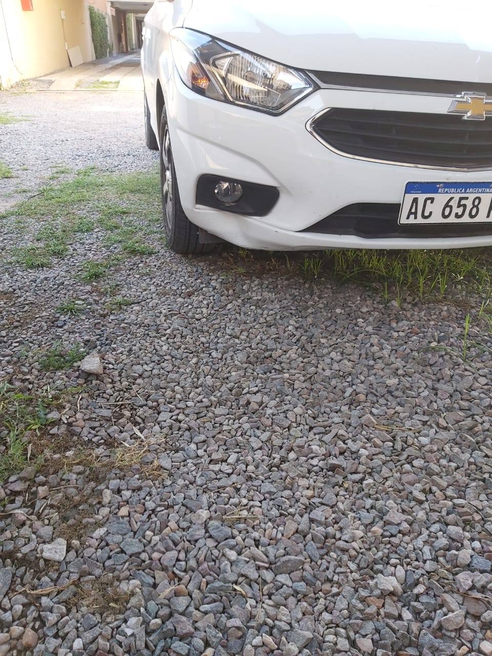

Entrando a un garage, mi vieja apoyó la parte baja del paragolpes contra un tronco que, honestamente, no se veía. Hizo como presión porque estaba adelantando despacio el auto para salir marcha atrás. El resultado fue que se hundió el paragolpes a la altura del buscahuellas (en las fotos puede verse). La cuestión es que lo llevé a un chapista y a un arregla paragolpes y me querían cobrar 10 lucas. No se dañó la pintura ni el faro auxiliar así que... voy a tratar de llevarlo a su lugar nuevamente dándole con una pistola de calor (si veo que no funciona, desde luego que se lo llevo al paragolpero... pero mientras tanto, voy a jugar un rato).
Mi duda: hay alguna forma de llegar desde adentro a la parte que se ve abollada en la foto? es decir, sin sacar el paragolpes. No tengo el auto conmigo en este momento, así que no puedo ver bien cómo es la zona del pasaruedas, y yo tengo la versión 2020, y sé que no son iguales. Hay forma de sacar el pasaruedas únicamente y meter la pistola desde allí? Es muy difícil hacerlo? Mejor dicho, cómo se hace? O directamente recomiendan que saque el paragolpes? (preferiría tener esto como última opción, principalmente porque no cuento con muchas herramientas, pero quiero intentarlo!)

Te dejo un link de como enderezarlo con agua caliente. Creo que para descalzar el pasa ruedas tenes 4 o 5 tornillos del lado de adentro, por ahí para estar mas cómodo te conviene sacar la rueda pero eso fijate vos

Hola Se accede sacando un par de tornillos del guardabarros porque sería similar a cambiar la lámpara del faro auxiliar y se accede de esa manera. Espero que lo puedas enderezar vos. saludos

Les cuento que finalmente mi vieja lo llevó a un chapista honesto que le pasó 1500 pesos y se lo reparó (antes pasó por uno que le pedía 4 mil, menos descabellado que los 8 que nos había pedido el primero). Lo que tengo que hacer ahora es pasarle retok a donde se le levantó levemente la pintura (no daba pinta el paño por unos rasponcitos). Alguien tiene el código del color del prisma 2018? O saben de dónde puedo sacarlo? Porque creo que en los papeles está sólo el nombre y no el código.
