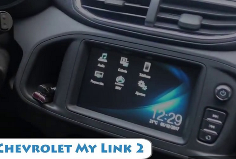

Que tal gente? Tengo un onix lt 2016, voy a probar que tal? Lo que yo quiero, es poder emparejar el teléfono con la pantalla y usar el GPS, por ejemplo. Lo único que puedo hacer es conectarlo Bluetooth.
No se si la limitación esa es por mi teléfono en si o porque esta desactualuzado el estéreo.
Mensajes: 2244
Agradecimiento recibido: 276 veces
Re: Mi experiencia actualizando MyLink
Si es MyLink2 instalale Android Auto al movil y deberia conectarse via cable USB.
