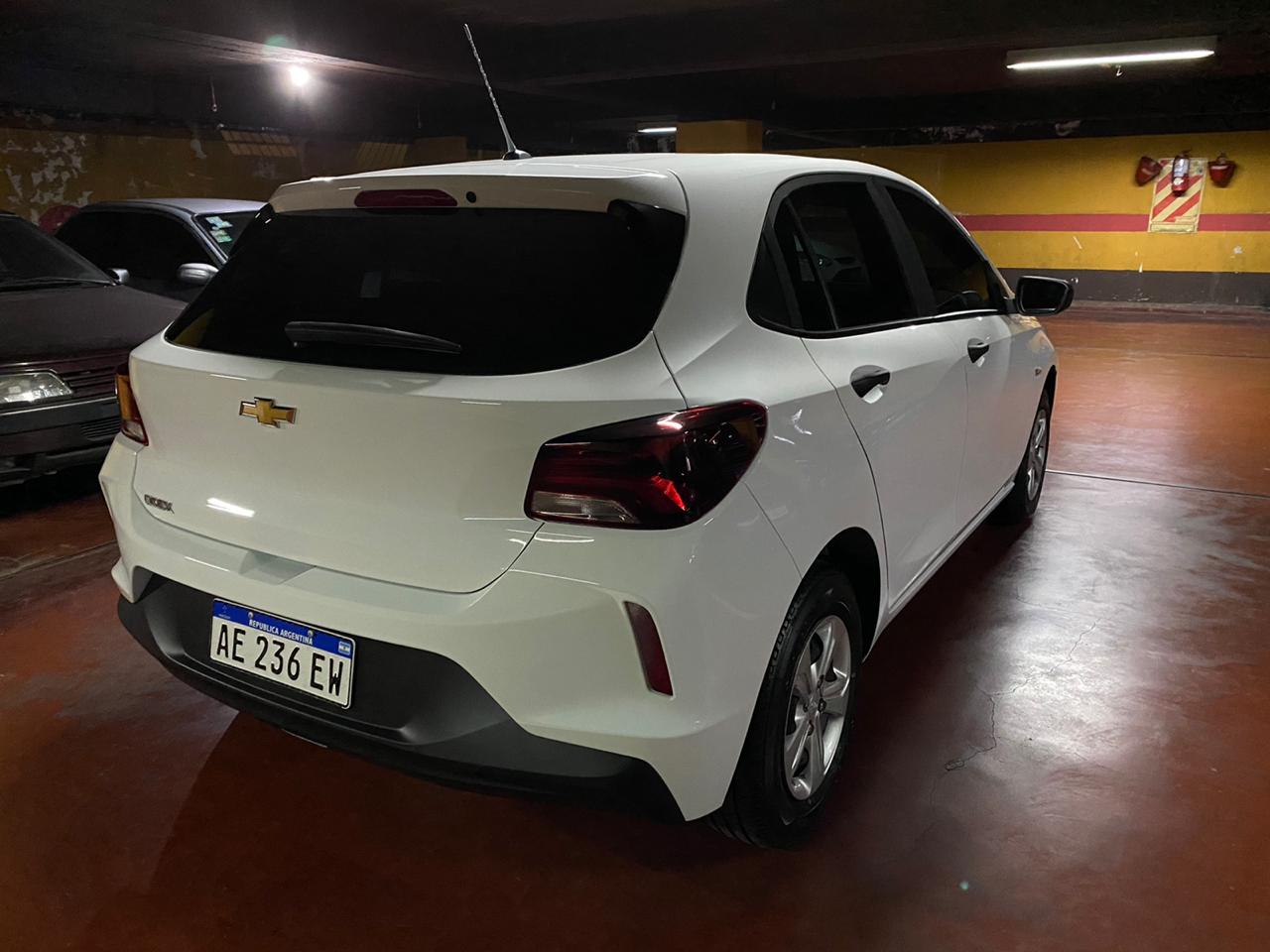

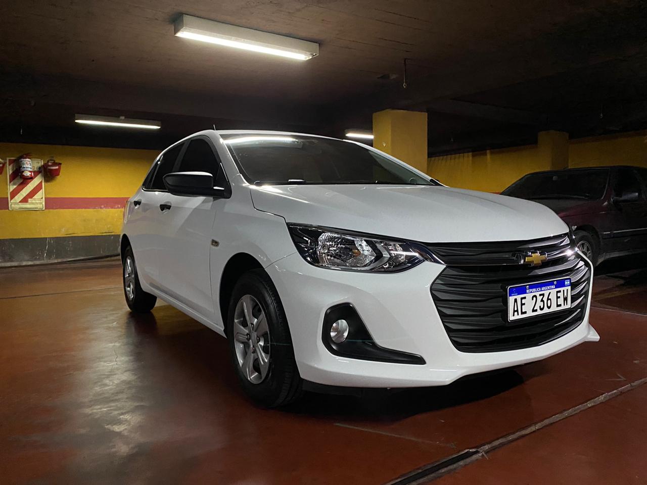

Compañeros! Cómo están? Les comparto las fotos de cómo está quedando el auto. Ayer le hice un tratamiento de vidrio líquido, luego de plotearle los parantes de las puertas (realmente ese ploteo lo cambió por completo). El tratamiento se lo hice más que nada por protección de la pintura, es un Cquartz 3.0 UK de CarPro (a los que les gusta el detailing me van a entender). Se lo hice en la zona de Warnes, un flaco que se llama Pablo (Bettercars). La verdad, más allá de la relación precio/calidad, el flaco me convenció con su honestidad. Hoy hay mucha casa de detailing que tienen mucho chamuyo para el que no entiende nada. Te muestra el auto con un montón de luces alrededor, que sólo lo vas a ver así de brilloso en ese momento y después nunca más. Las fotos que les saqué, no son las mejores y el blanco no se caracteriza por su brillo, pero hice lo que pude. Ahora, estoy buscando algún hidrofóbico para los cristales... pero el auto está más guardado que otra cosa. Les dejo las fotos y si tienen dudas o comentarios, estoy a su disposición

Siii. Quedó muy bien por suerte. De a poco me va gustando cada vez más el auto. Al principio, sentí la diferencia con el Fiesta, principalmente por la motorización, pero ahora me estiy habituando al andar suave que tiene. Quiero terminarnde hacerle unos retoques y que se levante la cuarentena para poder usarlo en la autopista... a seguir esperando!Onixito escribió:Hola Te felicito quedó hermoso! es un espejo blanco! saludos
