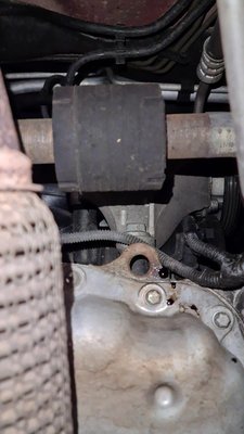

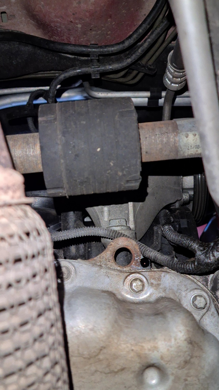

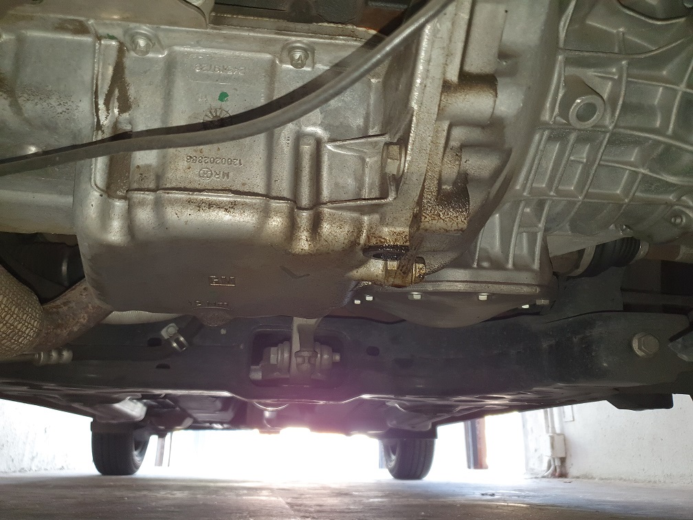

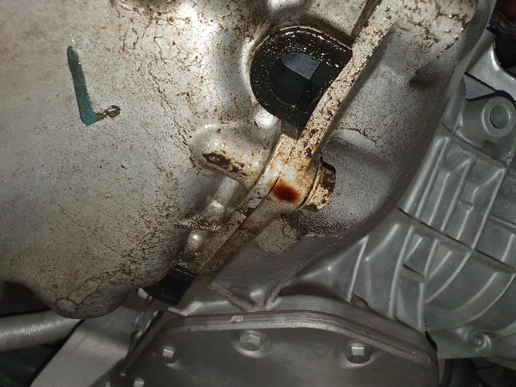

Tu respuesta me terminaría de confirmar algo que leí bastante en el foro: seguramente sea el reten de bancada (adjunto unas fotos de donde encontré la pérdida debajo del auto, desde arriba no veo absolutamente nada).
Lamentablemente el auto no está en garantía, nunca le hicieron el primer service oficial, el vendedor me lo avisó de entrada, así que no tengo a quién reclamar. No creo que el nivel de aceite sea un problema, son pocas gotas y lo estoy controlando para que no le falte, pero si es el reten de bancada, mi miedo es no saber si se puede destruir “de golpe”, dejarme sin aceite andando, y hacer pelota el motor.
Dejo una última consulta, consideran mejor llevarlo a un service oficial de Chevrolet que hacerlo en un taller particular? Aunque sea más caro, tiene alguna ventaja en cuanto la forma de trabajar u otra cosa?
Aunque mi mecánico nunca me falló con el Corsa, conociéndolo ya me imagino que me va a decir “controla el aceite y mientras sean unas gotas para que lo vas a desarmar todo” ...
Grracias por la onda y la info.
Re: Me presento!
:text-welcomewave: Pablo,
Gracias por registrarte, vas a encontrar mucha informacion en todo el sitio !!!
pablo.ottasso escribió:mi miedo es no saber si se puede destruir “de golpe”, dejarme sin aceite andando, y hacer pelota el motor.
Quedate tranquilo con esto, si es el reten de bancada nunca se va a destruir de golpe, esto es progresivo, mientras lo controles no te hagas problema.

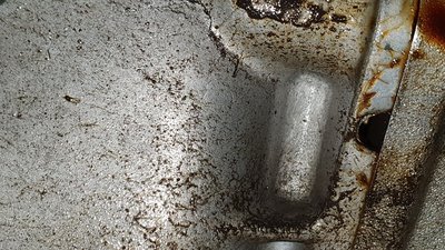

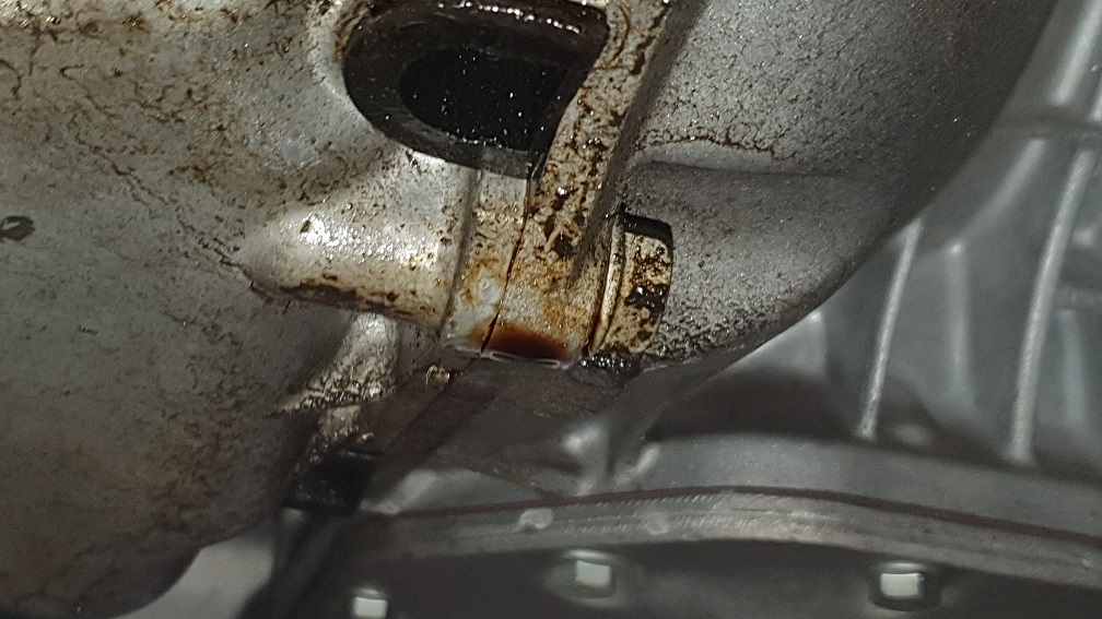

Muchas gracias por el consejo, no lo había pensado! Justo tengo turno para la VTV el sábado 18/06 ... Voy a tener que pasarle un trapo porque sigo con el problema del reten de bancada, mi mecánico dice que no vale la pena bajar la caja si pierde un par de gotas cada tanto.
Lo vengo controlando, y hace casi un mes que no me deja ninguna mancha en el garaje en ese sector.

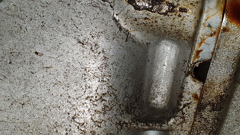

Pero hoy me encontré con otra sorpresa, está perdiendo aceite por otro lado, y obviamente, como no entiendo nada de motores, no se que es lo que hay en ese lugar. Adjunto algunas fotos a ver si alguien me puede ayudar para llegar con más info al mecánico. No se si las imágenes sean buenas, para orientarlos, están tomadas desde abajo y a la derecha un poco más abajo estaría la correa (en la primera foto se ve una gota como un punto, en la segunda metí la mano y la desparramé). Desde arriba la verdad que no vi ni una sola mancha.
