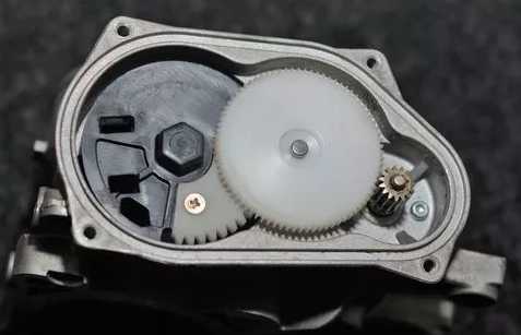

La tenes que calibrar a la mariposa, la ecu intenta hacerlo al poner el contacto, la abre completamente y la deja en posicion de arranque (casi completamente cerrada) quizas no pueda volver a esa posicion quedando trabada por eso queda acelerado.
Si la desmontaste podes tener una chupada de aire por la base de la misma (no hay que usar sellador, lo correcto es reemplazar la junta si esta dañada)
Estos autos con acelerador electronico no tienen valvula iac (paso a paso).
Si le tiras un limpiador sin desarmarla es probable que pase lo mismo que si pones un limpia inyectores en el tanque, arrastraras toda la mugre y se trabara mas.
