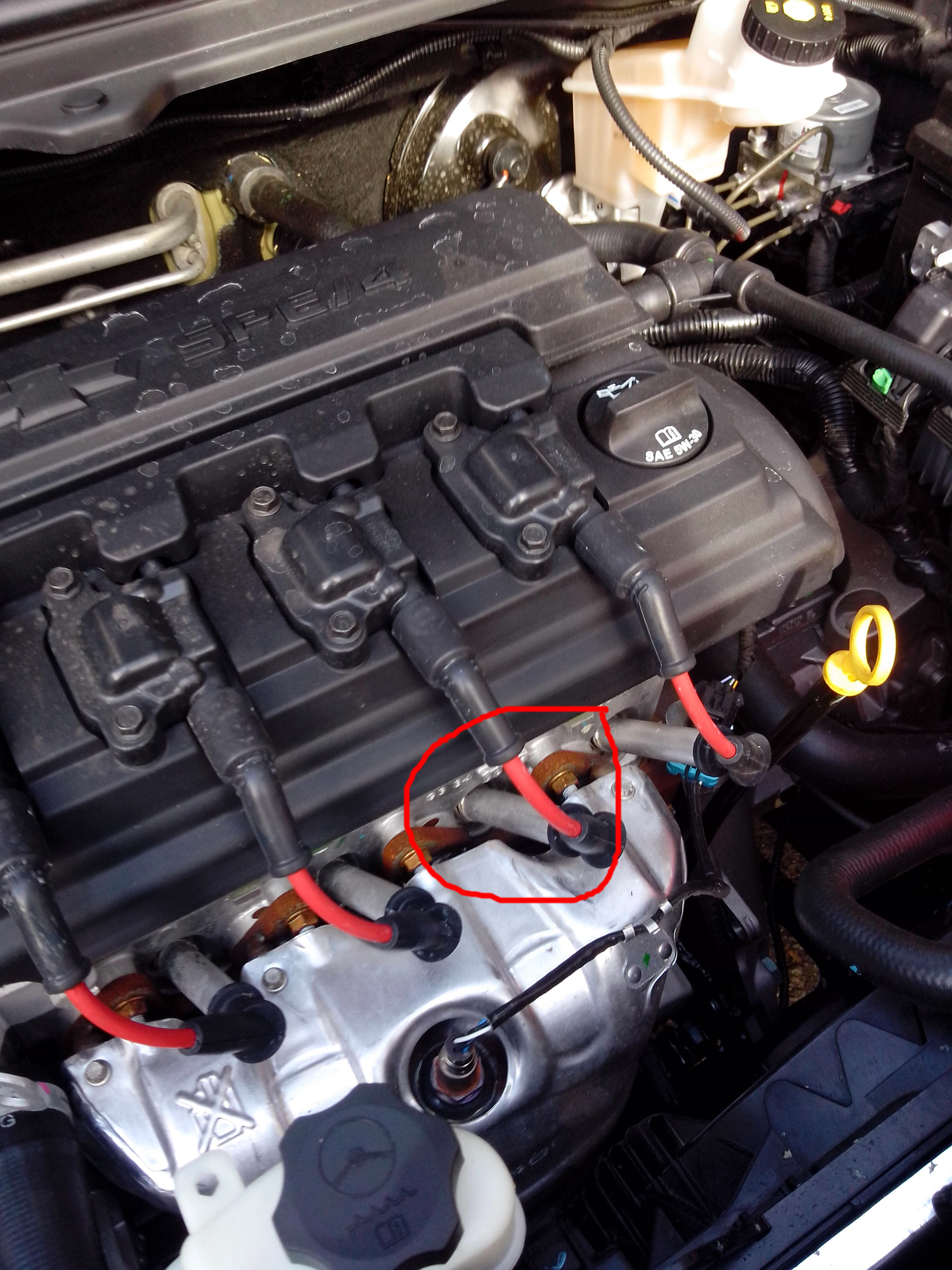

Hoy abri el capo luego de 5 dias de uso y saben lo q encontre... pues q uno de los capuchones de la bugia estaba salido. Se veia media bugia. Lo aprete un poco y quedo relatbamente firme.
Esto estaba relacionado con una vibracion q estuve sintiendo estos dias. Cuando paraba en un semaforo en cambio "punto muerto" y sin acelerar, el motor pasaba de un sonido leve aun "brunn", q vibraba un poco. Y la aguja de las revoluciones subia y bajaba levemente.
Ahora, luego de mi arreglo cacero ese problema desaparecio.

Mira vos, estabas en 3 cilindros, si te hacia solo eso habla bien del motor, sencillo pero eficiente a pesar de las 8 válvulas, ahora vas a notar otra potencia y reaccion. Comentalo en el concesionario, debian haberlo visto ellos. Al menos a mi cuando me lo entregaron levantaron el capot y se tomaron el tiempo de explicarme todo. Saludos.

Ya que estamos:
Hoy le saque una foto al motor de la bujia que estaba suelta (asi se la mando al tipo de la concesionaria), la que marco en rojo. Pero tambien ya veo algunas piezas y tuercas del motor OXIDADAS! Esto es normal?
--Luego q me lo entregaron llovio tres dias seguidos, esto puede haber oxidado tanto esas piezas?

Si nico, es normal, son piezas de hierro, se oxidan de nada, en mi auto pasa lo mismo, los motores mas modernos vienen con mas aluminio y aleaciones especiales, pero no pasa nada.
