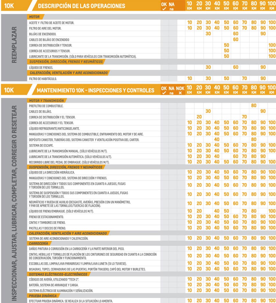

En mi manual (2014 Manual del Propietario Chevrolet Prisma) solo figura en la pagina 11-6 que en cada revisiòn debe comprobarse el nivel y rellenarlo si fuera necesario.
(Desde ya en las revisiones de cada 10000 kms).
No encuentro en ningùn lado que exista la posibilidad de comprobar el nivel por parte del propietario (como lo tenia en mi Ford Aerostar 92 y mi Chevrolet Vectra 99).
En cuanto al reemplazo del aceite cada 50000 kms. que citàs, en la pàgina 11-9 del citado manual indica que el aceite de la transmisiòn automàtica "no requiere cambio".
Puedo conocer el origen y como puede accederse a la ficha de mantenimiento que citàs, que evidentemente lo contradice ???

Hola Calculin,
Efectivamente el control es cada 10 mil kilometros y cambio cada 50 mil.
Te paso la ficha de mantenimiento donde menciona dichos valores.

Gracias por la ficha 2017 daneduaguirre
Parece que en estos tres años GM fue cambiando la tabla de reemplazos.
Son pocas, pero evidentemente hubo modificaciones.
Tomaré debida cuenta de las mismas
