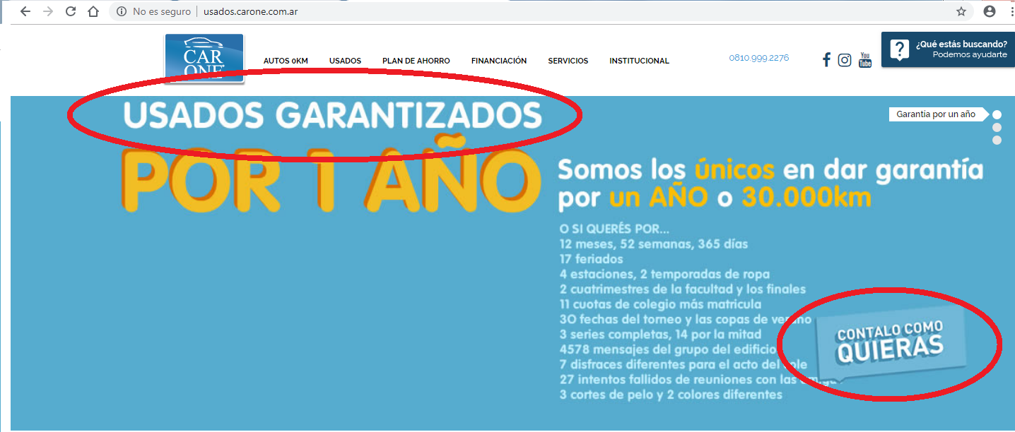

Acepto que la compra un coche usado traiga aparejado algunos riesgos, pero siempre y cuando se traten de los riesgos "lógicos y naturales" devenidos de su uso, y no los ocasionados por la agencia revendedora, a través de una negligente y además mala intencionada "reparación" en su taller "especializado". Agravado por la publicidad que se hacen (foto), y por la "responsabilidad" que se auto atribuyen.

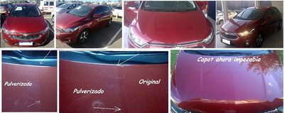

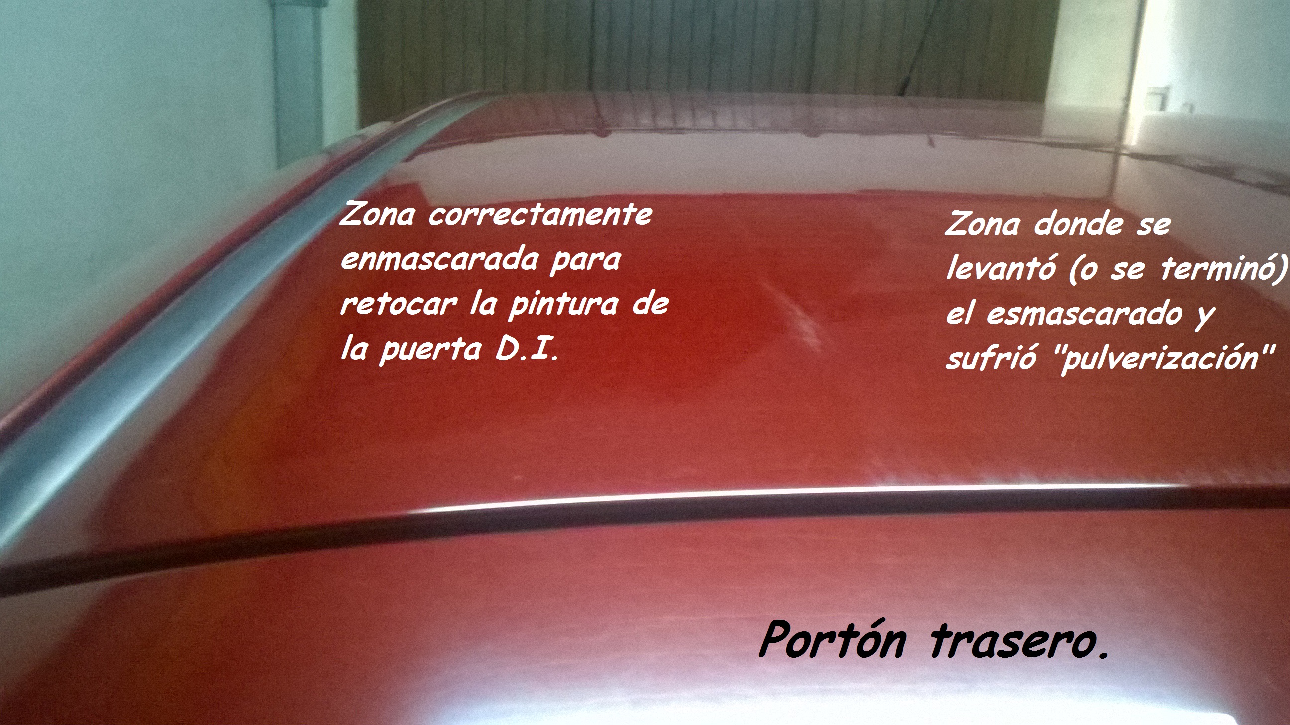

Hola gente. Ahí les copio algunas imágenes del Onix. Al coche le retocaron el guardabarros y la puerta D.I. (con un color que dependiendo del ángulo que reciba luminosidad, "zafa" o se ve distinto al original). Resulta evidente que al hacerlo enmascararon mal (o poco) el resto de la carrocería, y generaron un notorio pulverizado con pintura, principalmente sobre el capot y el techo. Ahora bien, como se ve en las cuatro imágenes de arriba (la primera y la segunda en la playa el día que lo reservamos, y las dos restantes en el salón de la agencia cuando lo fuimos a buscar), el auto luce impecable. El problema lo noté a la semana al lavarlo. Me da la impresión que utilizaron algún "producto mágico" para tapar la chanchada, que desapareció ante los efectos del agua y el shampoo utilizados. En las dos primeras imágenes de abajo se ve la línea donde terminaba el enmascarado o empapelado, y en última el capot ya pulido por un chapista amigo de mi ciudad. En la otra foto se aprecia algo similar en el techo, al que no quise hacer tocar a la espera de alguna respuesta de esta buena gente, respuesta que parece que nunca va a llegar. También presenta algunas manchas de pintura bordó en las llantas, que a pesar de ser un detalle menor, pone de manifiesto el poco cuidado de el taller "especializado" de la empresa. De todas maneras reitero que lo que mas molesta es la indiferencia demostrada por estos muchachos. Espero que esto aporte un poco mas de claridad sobre el tema. Cualquier cosa quedo a vuestra disposición, y POR FAVOR difundan esto todo lo esté a vuestro alcance. Saludos y gracias.
A ver ahora muchachos. Perdón por mi inexperiencia. Saludos.

Creo que envié tres imágenes, la primera de ellas con siete fotos. Gracias.

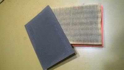

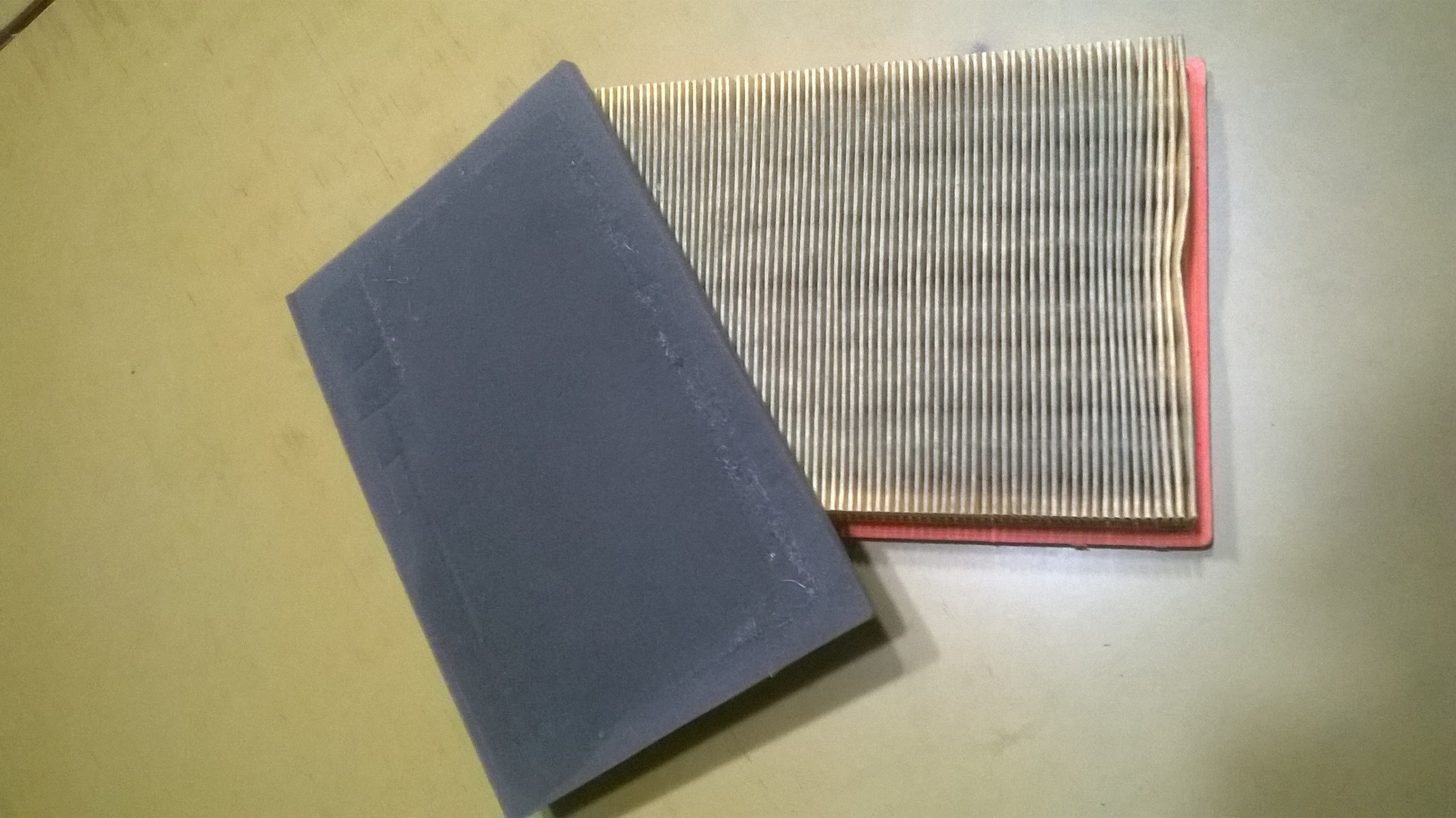

Si lo que se ve está feo, ¿podría esperarse que lo no se ve estuviese lindo?... ¡Otra sorpresa "CarOnenística"!... En la foto el filtro de aire con que vino equipado el motor del usado "premium one" (..¡¡¡¿¿¿???!!!!!...) que nos entregara Car One Tortuguitas. Una de las partes componentes del mismo despegadas, ¡y sin identificación ni de marca comercial ni especificación de modelo!.. O sea marca "Truchec plus".. ¡Ya se!..., no me lo digan!.. La culpa es mía por no corroborarlo al momento de comprar la unidad.. ¡Náaaaaaaaaaaa!!!... ¡Nada de vergüenza, y cero escrúpulos!..

Que hdp q son encima te digo como usuario de dos onix desde el 2014 que el filtro de aire no lo cambian facil hace 20 mil km o mas lo veo muy sucio a diferencia de los q yo cambiaba cada 10mil km. Consejo por las dudas le haria un cambio de aceite y filro
