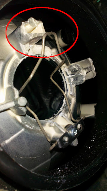

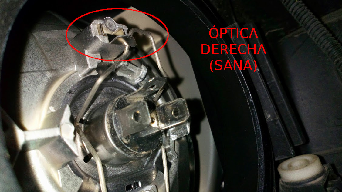

Bueno, a pesar de que saqué el caño del reservorio de agua del sapito, el conector estaba durísimo y terminé rompiendo la óptica de tanta fuerza que hice.
El gancho de chapa que sostiene al alambre que fija la lámpara se salió y cayó dentro de la óptica (no se ve, quedó entre la parte reflectiva de la óptica y su armazón de plástico).
En esta foto se ve el gancho en la óptica sana:
Acá se ve cómo "desapareció" el bendito gancho de chapa.
Sé que está dentro de la óptica porque cayó cuando saqué la goma.
Ahora la lámpara queda sostenida sólo por la goma, con lo cual va a tener movimientos y vibraciones. Sin contar con que se puede salir con un golpe fuerte. Podría sacar la óptica para recuperar el gancho, pero por lo que investigué tengo que desarmar el paragolpes delantero. No quiero hacer eso así que tengo que ver si se consigue repuesto de ese gancho o sino inventar un arreglo casero.
Moraleja, tengan mucho cuidado al cambiar las lámparas que vienen de fábrica, están muy agarradas al conector y se puede romper la óptica como me pasó a mí.

Hola buenas tardes, si la lámpara está muy pegada al conector se puede sacar poniendo un poco de wd40, lo dejas 5 minutos y con una pinza de punta larga la despegas haciendo un poco de palanca contra la chapa del auto, sale fácil.emiliounix escribió:Bueno, a pesar de que saqué el caño del reservorio de agua del sapito, el conector estaba durísimo y terminé rompiendo la óptica de tanta fuerza que hice.
El gancho de chapa que sostiene al alambre que fija la lámpara se salió y cayó dentro de la óptica (no se ve, quedó entre la par reflectiva de la óptica y su armazón de plástico).
