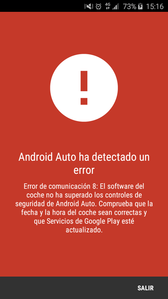

Buenas gente,
A alguien le sucedió este error? Lo pudieron solucionar? Según estuve buscando, es un error de sincronizacion entre fecha y hora y zona horaria entre el auto y el AA. Aún estando iguales, no logro hacer que AA funcione.. Tengo un prisma con mylink v2. Gracias por sus experiencias.

Gracias Polo, el tema es que están en las versiones antiguas para que funcione el video en movimiento del CarStream.. Existe alguna otra forma de no perder los videos en movimiento (aunque ahora no tengo nada directamente ya que AA no funciona por ese error).Poloteguy escribió:Madrid, ese error es cuando Android Auto y/o los Servicios de Google Play, no están actualizados.

Lamentablemente no, hasta que el desarrollador de CarStream mande otra actualización que use otro exploit para poder reproducir los videos. No queda otra que actualizar! Los nuevos servicios de google play bloquean la posibilidad de ejecutar apps de terceros.Mafud escribió:Gracias Polo, el tema es que están en las versiones antiguas para que funcione el video en movimiento del CarStream.. Existe alguna otra forma de no perder los videos en movimiento (aunque ahora no tengo nada directamente ya que AA no funciona por ese error).Poloteguy escribió:Madrid, ese error es cuando Android Auto y/o los Servicios de Google Play, no están actualizados.
La otra es, si tenés el teléfono rooteado, probar AA MIRROR.

Ok muchachos, muchas gracias.. No quedará otra que actualizarjs997 escribió:Lamentablemente no, hasta que el desarrollador de CarStream mande otra actualización que use otro exploit para poder reproducir los videos. No queda otra que actualizar! Los nuevos servicios de google play bloquean la posibilidad de ejecutar apps de terceros.Mafud escribió:Gracias Polo, el tema es que están en las versiones antiguas para que funcione el video en movimiento del CarStream.. Existe alguna otra forma de no perder los videos en movimiento (aunque ahora no tengo nada directamente ya que AA no funciona por ese error).Poloteguy escribió:Madrid, ese error es cuando Android Auto y/o los Servicios de Google Play, no están actualizados.

Ojo que con teléfono rooteado, sigue andando. De hecho, tengo un Samsung J2 viejo, con la pantalla rajada, que da vergüenza y aproveché y lo uso solo para el auto. Y funciona perfecto aún. Vamos a ver hasta cuándo...

Polo ya logré rootear el telefono, como haces para ver lograr ver los videos? AA Mirror con AA desactualizado?Poloteguy escribió:Ojo que con teléfono rooteado, sigue andando. De hecho, tengo un Samsung J2 viejo, con la pantalla rajada, que da vergüenza y aproveché y lo uso solo para el auto. Y funciona perfecto aún. Vamos a ver hasta cuándo...
