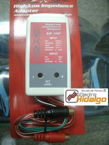

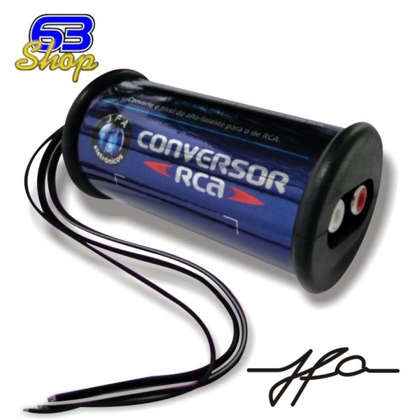

Con el My Link se le puede poner cualquier tipo de musica, solo hace falta comprar un conversor a RCA o ADAPTADOR DE IMPEDANCIA lo que nos va a permitir conectar todo.
En mi caso le puse una potencia de 2500, un subwoofer bobina simple, y 2 traxiales de 600. Suena perfecto, no tiene la mejor ecualizacion el stereo pero desde la potencia alguien que sepa te lo deja joya.
Cualquier cosa me consultan, si puedo darles una mano lo hare sin problemas.
SALUDOS!
ESTE ES COMO EL QUE LE PUSE YO
Hay de este o diferentes, pero todos coinciden y es importante que tengan las dos entradas y 2 cables solos
Pequeña explicacion, igual consulten con algun instalador
