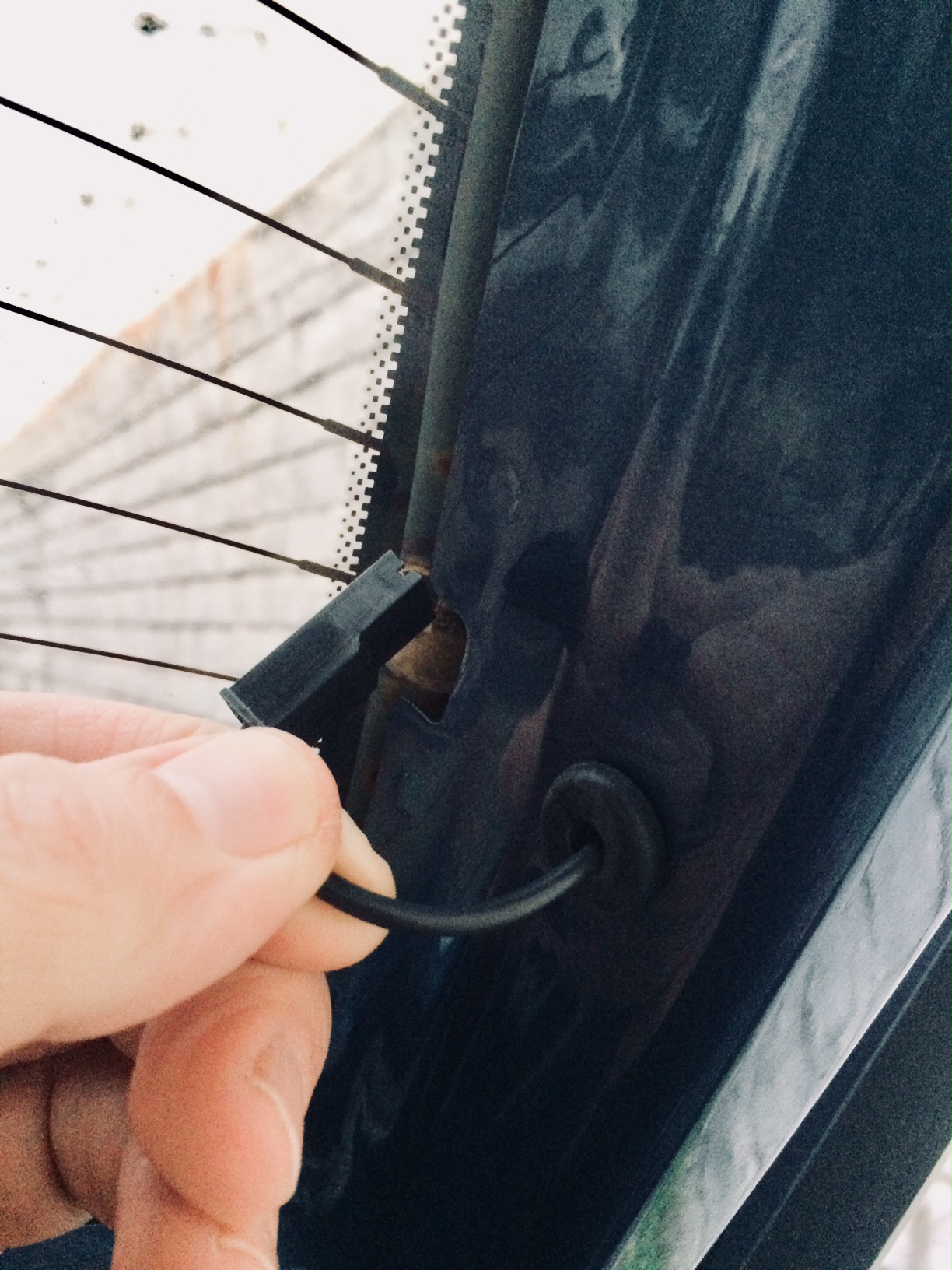

Re: Terminal Luneta Térmica
Muchas gracias por preocuparte, mañana llamo y te cuento.
Hoy paré en A. Thomas y Los Incas, de mano derecha hay un local nuevo que polarizan, hacen vidrios antivandálicos etc etc.
El pibe un capo, me dice te lo arreglo en media hora, lijo, te lo sueldo con plata y listo, pero cuando salió a ver el auto me dice, "tenes que sacar la luneta y traérmela, eso no se hacerlo, pensé que la unión estaba mas a mano".
Y es verdad, por lo menos en el Onix, la chapita que va soldada está dentro de la chapa y es de dificil acceso para lijar y soldar. (subo una foto)
Lance
Lance
Uh qué choto, re incómodoLance escribió:Muchas gracias por preocuparte, mañana llamo y te cuento.
La verdad? Ni idea como se desoldó.
El lunes lo activé, vi que no funcionaba mas y cuando paré, miré y vi que estaba suelto.
Puedo pensar que fue en el lavadero cuando pasaron el trapo engancharon el cable, pero no puedo asegurarlo.
Igual anoche pensaba, a cualquier lado que lo lleve, tienen que sacar la luneta para lijarlo y soldarlo, asi que lo mas probable es que lo deje así.
Me da bronca pero seguiré disfrutando de mi Onix sin luneta térmica.
Si cambio de opinión les aviso.
Gracias por los consejos
Lance
Lance
El tema es que sacar la luneta hay que ver si queda bien colocada después. Es un tema por las filtraciones de agua si no queda bien sellada.
Por eso, prefiero dejarlo asi... Me olvidé de comentar que ayer llame a Forest Car y me dijeron que la única solucion que podìan brindarme era cambio de luneta porque si soldaban la chapita, habia grandes posibilidades que se raje el vidrio. Todo mal! así que viviré sin luneta térmica, y cuando se empañe, bajaré un toque el vidrio de atrás, que ya probé, desempaña al toque.
