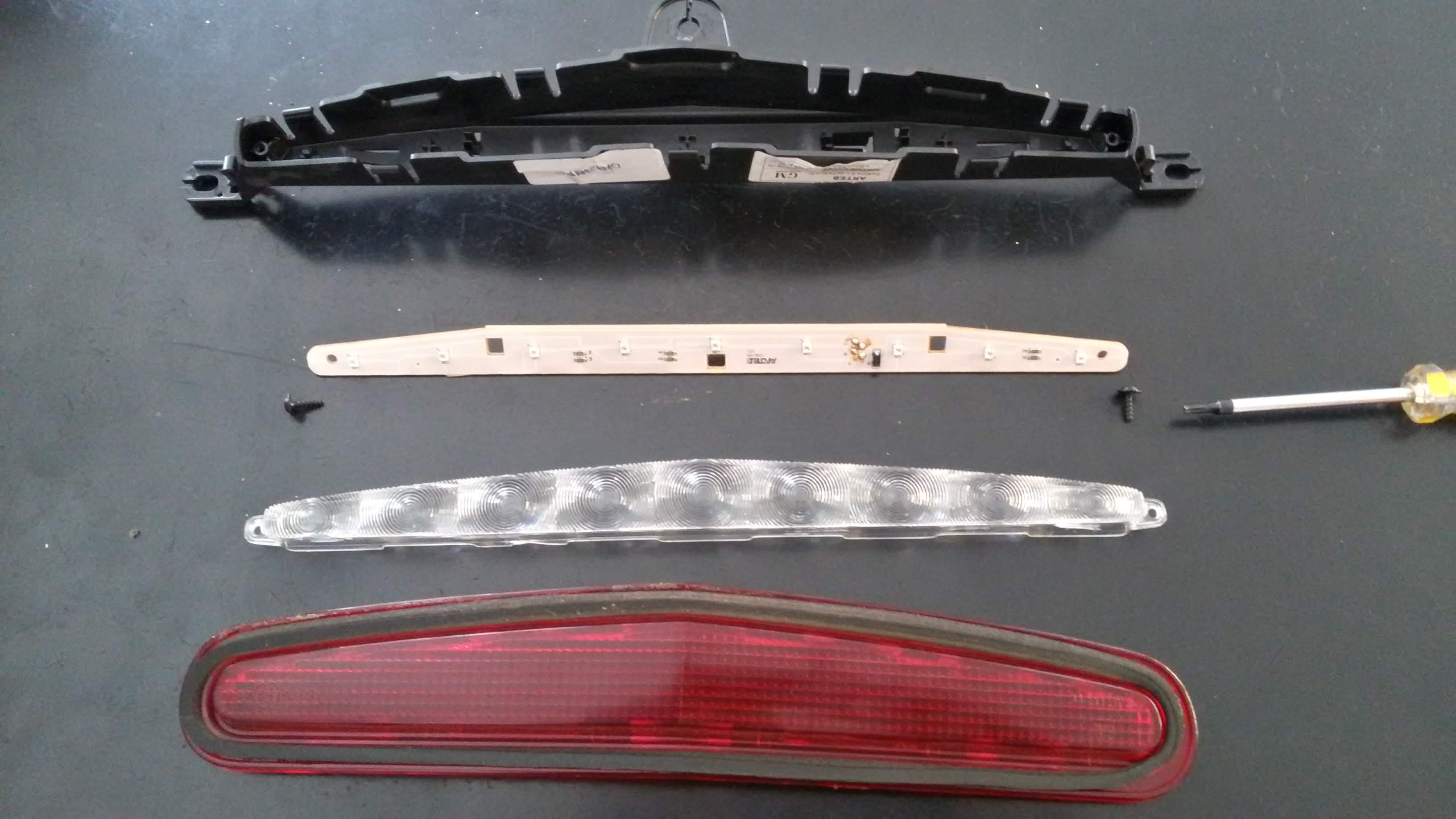

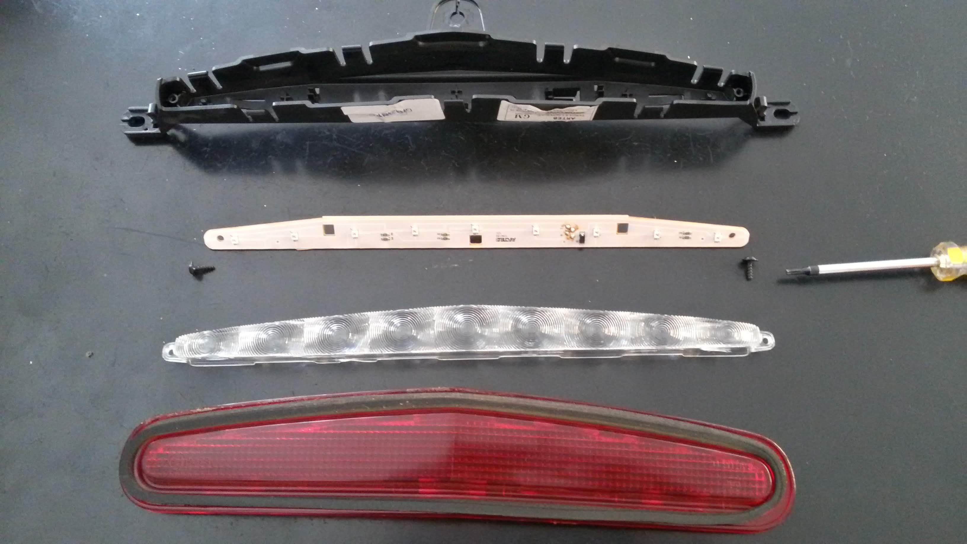

Hola a todos, les comento que la tercera luz de Stop, que está en la tapa de baúl, son de LED. No viene placa sola de LED, te venden el faro completo y sale $1700. A mi no me andaban 3 del lado izquierdo, así que metí mano y lo arreglé.
Observación: No tira error en el tablero si no anda este STOP
