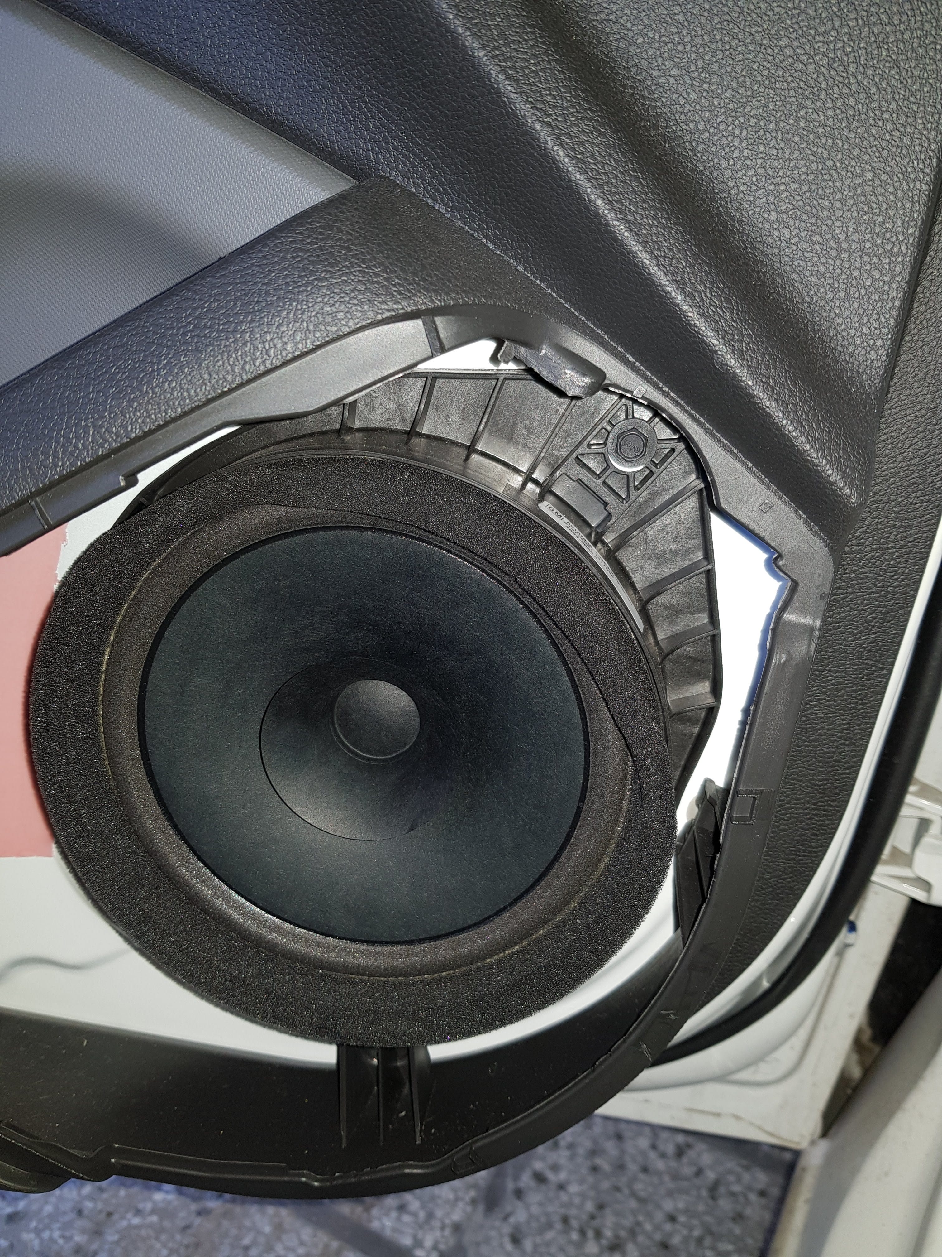

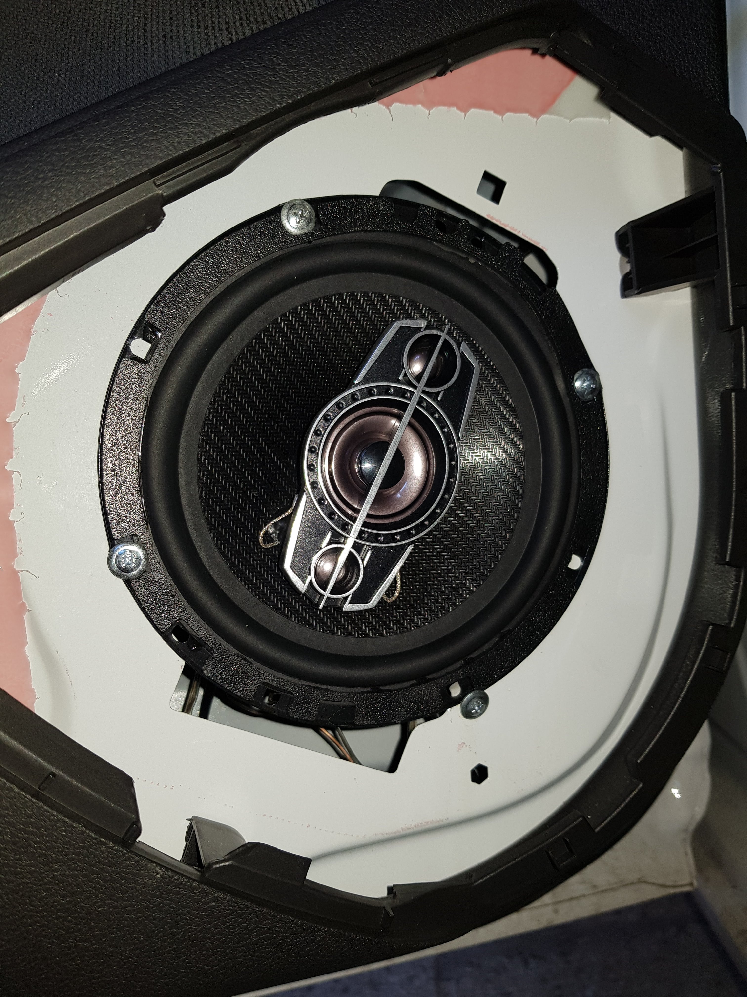

miren la negrada que me hicieron en la agencia aviendo pagado como 3000 pesos para que me agreguen los parlantes traseros, esto entre otras cosas de baja calidad que voy encontrando a medida que desarmo...buckan escribió:yo creo q si alguno tiene la capacidad de fabricar esos fuelles de goma para las puertas se hace millonario ,con tantos onix que veo en la calle
los hdps ni taparon los agujeros en los traseros asi no mas los pusieron por eso vibran todo y suenan bajos
subo foto de los parlantes delanteros y los traseros, los voy a cambiar a los 4 me falta conseguir los adaptadores, mucha p*** de hacerlos en mdf, si alguien sabe chifle!

Re: Parlantes Traseros
Si usas el stereo original joy atrás t va a sonar más bajo x más q pongas parlantes buenos y bien instalados. Un consejo consegui para atrás los del Corsa q tapan perfecto el agujerote ese q trae en la puerta. Y si una negrada .ahí hay q poner un adaptador o vas a tener q hacer con alguna maderita .lo único bueno es q cablearon todo hasta ese lugar eso lleva tiempo
El stereo lo voy a cambiar por un sony nuevo, vos decis que use para las 4 puertas los adaptadores de corsa? y que tapan bien?buckan escribió:Si usas el stereo original joy atrás t va a sonar más bajo x más q pongas parlantes buenos y bien instalados. Un consejo consegui para atrás los del Corsa q tapan perfecto el agujerote ese q trae en la puerta. Y si una negrada .ahí hay q poner un adaptador o vas a tener q hacer con alguna maderita .lo único bueno es q cablearon todo hasta ese lugar eso lleva tiempo
Que gente de mier*** pensar que uno va a concesionario para no tener problemas! A mi me pasó algo parecido larga historia! Yo tengo los 4 parlantes originales y el estéreo que viene y suena hermoso no tuve pérdida de sonido! Lo comparé con él ltz de mi papá e igual!pendulumxxx escribió:miren la negrada que me hicieron en la agencia aviendo pagado como 3000 pesos para que me agreguen los parlantes traseros, esto entre otras cosas de baja calidad que voy encontrando a medida que desarmo...buckan escribió:yo creo q si alguno tiene la capacidad de fabricar esos fuelles de goma para las puertas se hace millonario ,con tantos onix que veo en la calle
Ah si cambias el stereo y poner parlantes atrás o adelante tmb una idea es conseguir algo q rellene o un mdf y cortar artesanalmente luego hacer el agujero para meter un 6.5 si no haces eso u algo similar vas a caer en la entrada q te hicieron. Yo al mío le puse atrás de Corsa q ya viene tipo como una aletas de plástico q va de maravilla sólo hay q agujerear y fijar le puse esos parlantes xq me qedecon el stereo originalpendulumxxx escribió:El stereo lo voy a cambiar por un sony nuevo, vos decis que use para las 4 puertas los adaptadores de corsa? y que tapan bien?buckan escribió:Si usas el stereo original joy atrás t va a sonar más bajo x más q pongas parlantes buenos y bien instalados. Un consejo consegui para atrás los del Corsa q tapan perfecto el agujerote ese q trae en la puerta. Y si una negrada .ahí hay q poner un adaptador o vas a tener q hacer con alguna maderita .lo único bueno es q cablearon todo hasta ese lugar eso lleva tiempo
