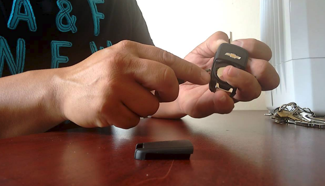

Les adjunto una foto donde indica cómo sacar la carcasa para cambiar la pila de la llave navaja, con cuidado al sacar la tapa porque se puede marcar!
LA PILA ES de tipo CR-2032 (o equivalente)

Te paso el video de la foto, yo la tuve que abrir para cambiarla, ojo que viene muy sellada, si la abrís luego la vas a tener que pegar sino quedan marcas, la que compré de repuesto vino con un tornillo debajo del logo de Chevrolet

Hola Martin,
Estuve viendo tus aportes y me surgio la duda de que para cambiar la pila sea tanto lio.
Despues de ver un video de un brazuca que la desarma por completo, en realidad lo que quiere hacer es mostrar como se cambia la carcaza, y salvo por el portugues esta bastante explicado que es lo que sirve y lo que no sirve. Tambien menciona que de fabrica viene pegada, por eso que cuesta tanto desarmarla.
El tema es que para cambiar la pila solamente, solo hay que hacer un poco de fuerza con la mano y sale la tapita y despues de esto solo resta cambiar la pila. No hay que hacer mucha fuerza ni palanca con nada.
Adjunto foto con mi llave, que acabo de sacar la tapa y del video del brazuca donde la desarma a toda para el que quiera cambiar la carcaza.

Daniel, gracias por el aporte, es verdad lo que decís por eso en el primer mensaje de este post puse solamente la foto de hasta donde saca la tapa de la pila, no hace falta desarmar todo, Blopaz luego de eso pregunta "cómo desarmar la carcasa".
