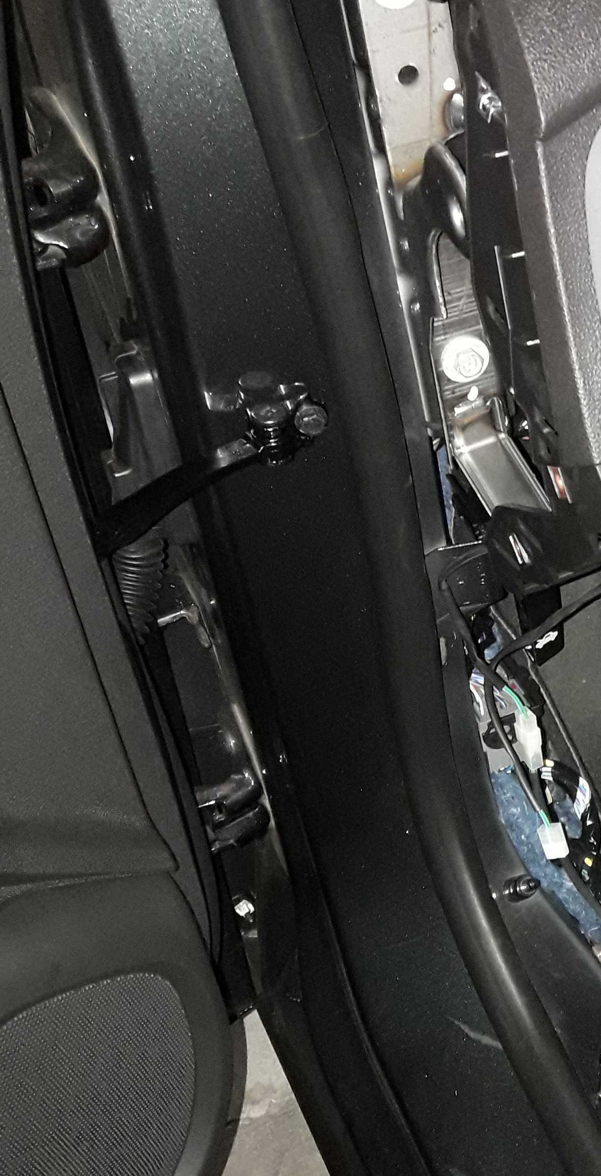

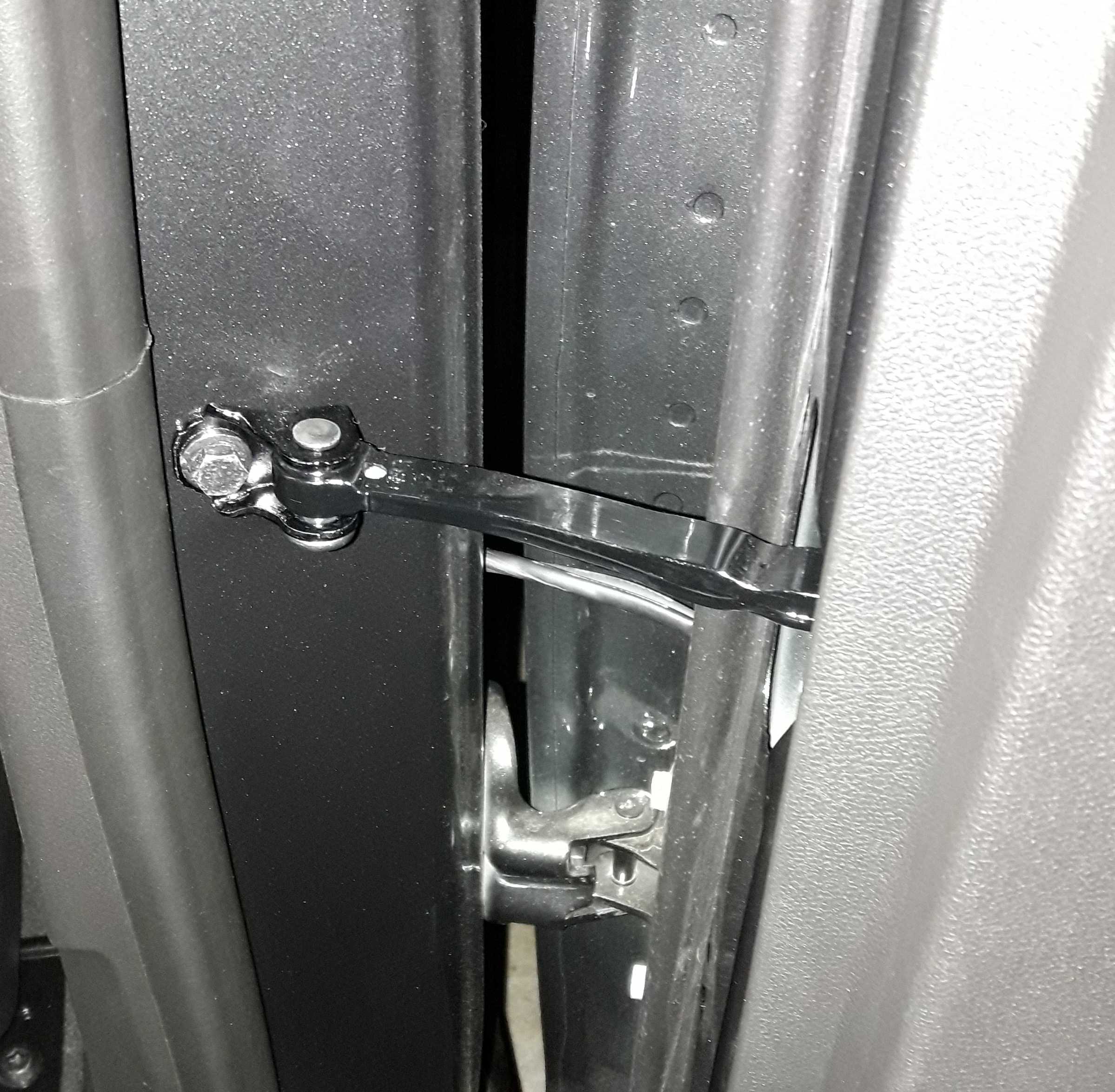

Algunas de las fotos que pude sacar.
Lo unico que quedo mal, con posibilidad de arreglar es el tema del fuelle, ahí van a ver los dos cables, (parlante y cierra puerta pasando de un lado al otro a través de un tapón de goma que tiene el parante, el cual fue perforado con una punta y eso hace que al pasar los cables quede bien sellado, como para que no pase agua, y del lado de la puerta, tiene una ventana bastante grande tapada con una cinta, la cual también fue perforada bien justa, pero no hermética como la otra. hay otra foto que muestra la puerta delantera y se ve bien que clase de fuelle es.
aca en ML vi uno muy parecido, pero creo que es chico, les mando el link. https://articulo.mercadolibre.com.ar/ML ... a-0415-_JM
Bueno, espero que les haya ayudado en algo. hubiera querido estar todo el tiempo en la instalación pero tenia que laburar.

si necesitas fuelles delanteros tengo justo un juego. los quiero vender xq me canse de verlos. mandame un privado y vemos!
a NEGOFIRE no se los colocaron (cuando dijeron que se los iban a poner) con la instalacion del cierre y parlantes. el mismo los coloco dps (los fuelles se los vendi yo) y quedaron perfectos, si no sabes del tema parece que ya viene de fabrica.
xq tenes que poner los originales!!!Jorgconde escribió:los fuelles comunes no se pueden colocar
