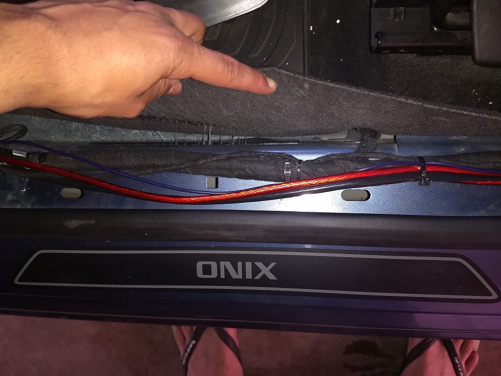

imagen 08: una vez pasado el cable pasarlo x debajo del zocalo lado conductor
imagen 07 : zocalo plástico de lado conductor

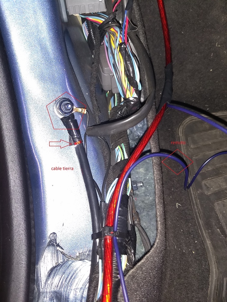

imagen 06 : conectar cable a tierra y pasar hacia el baúl todo el tendido de cable (tierra, remoto y positivo)

imagen 04 : cableado pasado por todo debajo del zócalo del lado conductor

Hola Nikko gracias por tu aporte te consulto como te suena el equipo y porque pusiste el cable a tierra lo sacas tan lejos de la potencia? yo lo sacaría directo del baul la tierra pero es solo una sugerencia! saludos

Hola haces presión para arriba está agarrado x unas trabas que son a presión, el zócalo del parante del medio al sacar los dos de los costados queda suelto y ahí no es necesario sacarlo solo pasar los cables y listo .

Onixito escribió:Hola Nikko gracias por tu aporte te consulto como te suena el equipo y porque pusiste el cable a tierra lo sacas tan lejos de la potencia? yo lo sacaría directo del baul la tierra pero es solo una sugerencia! saludos
Hola suena genial mucha diferencia con los de fábrica y los 6*9 reemplazan muy bien los driver, es algo trankilo para uno mismo dentro del auto va genial .... El tierra lo lleve adelante ya que tenía cable y había desarmado los zócalos ví que en el baúl trae 2 tornillo pero no tenía rosca .
