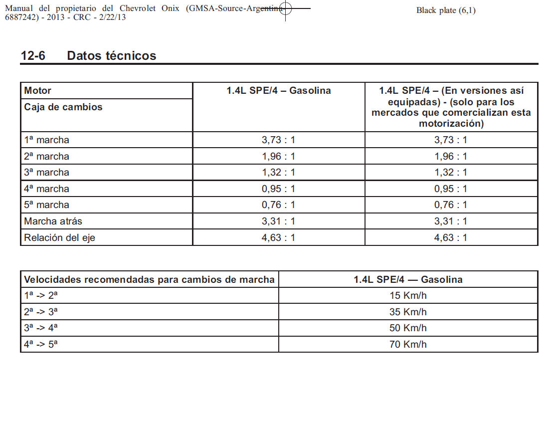

Hola quaria saber si existe un manual tecnico del auto donde especifique toda la conf del motor (ej relacion de cada marcha, compresión del motor etc) es para cargar los datos el sitem tlrque odb2

Los manuales no muerden http://www.chevrolet.com.ar/cliente/man ... -2017.html
