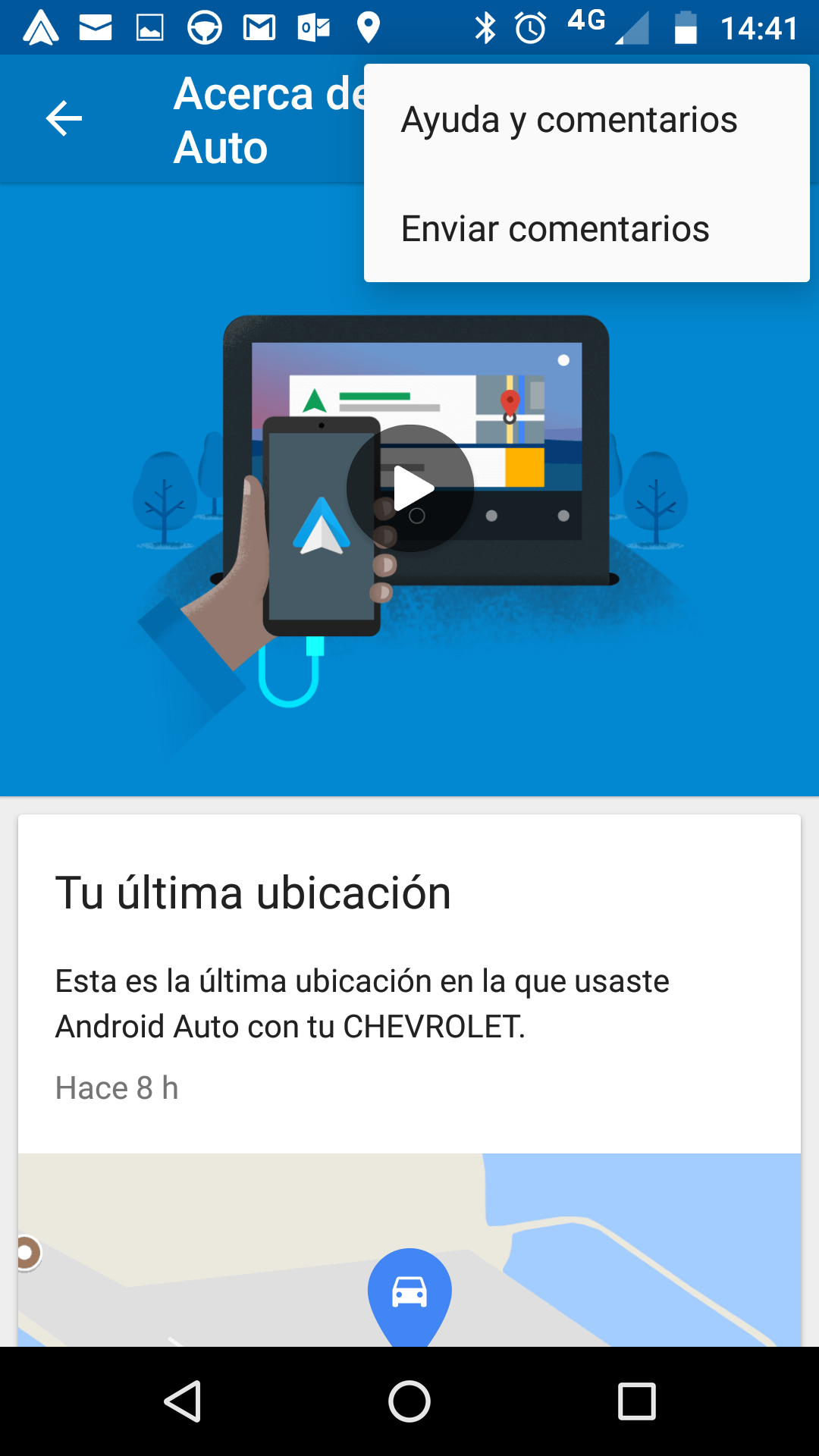

Muchachos, les paso un instructivo que encontre para android auto en la pagina http://www.opelastraclub.com, lo probe y funciona perfecto.
En base a ese les dejo lo realizado con algunas imagenes:
1-. entrar en la aplicacion (android auto), seleccionar el menu de arriba a la izquierda.
2.- dentro del mismo seleccionar "acerca de"
3.- como veran al seleccionar el menu de arriba a la derecha tenemos solo 2 submenus
4.- presionar repetidas veces sobre el texto "acerca de android auto" para poder entrar en modo programador.
5.- al entrar en modo progrmador se nos habilita otro submenu desde donde podemos entrar en la configuracion del programador.

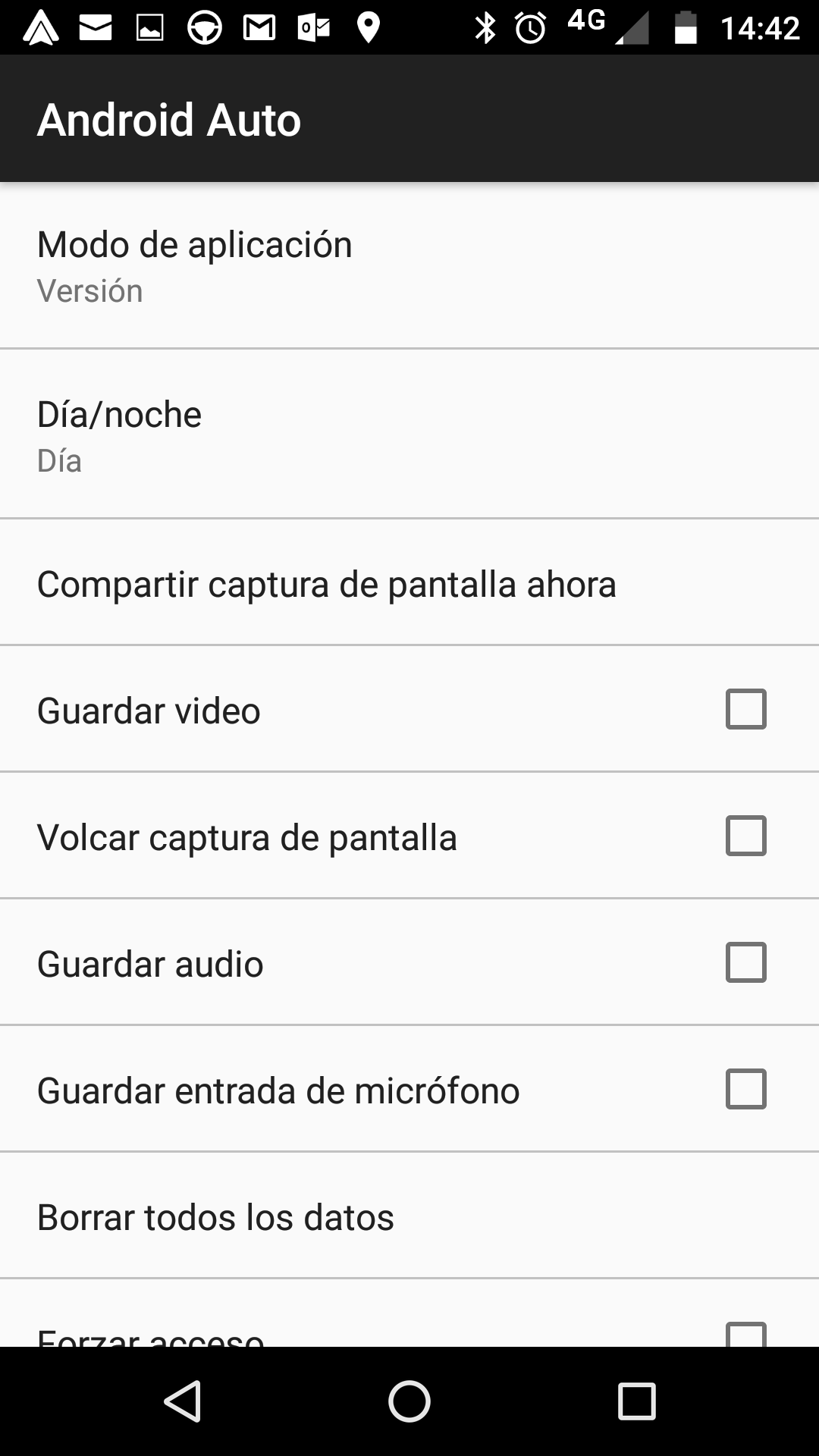

6.- dentro de esta, en la segunda linea figura la ocion "dia/noche"
7.- dentro de esta existen 4 opciones, controlado por el auto, controlado por el telefono, dia y noche, en mi caso lo deje fijo en dia y no importa la hora que sea la pantalla no pasa a modo nocturno.
Espero les sirva.
Un saludo.
Espero les sirva.
Un saludo.
