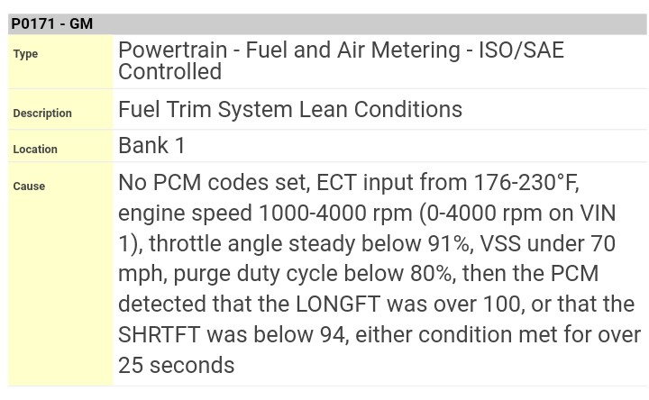

Les cuento que pasaron unos dias y aparecio un aviso de falla en el tablero (motorcito en amarillo). Consegui un scanner OBDII y descargue la app Torque Lite en el cel (muy bueno por cierto para saber varios parametros tbn online, posiblemente me compre uno más adelante)
La falla es la siguiente:
Según entiendo y por lo que he leido en la web, el problema es inyeccion pobre... pero bueno como dice en este link ..
http://www.teseomotor.com/fallo-p0171-s ... ion-pobre/
lo detecta la sonda lambda o sensor de oxigeno pero no significa que este dañada.(encima este auto lleva dos :? )
Por otro lado, lo lleve a un mecánico y me dice que puede ser la sonda lambda o el filtro de nafta, pero no me garantiza nada y que puede llegar a ser otra cosa.. Por lo visto "no se la jugo" el mecánico :lol: pero bueh.. me parece bien ya que puede ser varias cosas lo que genera la falla.
