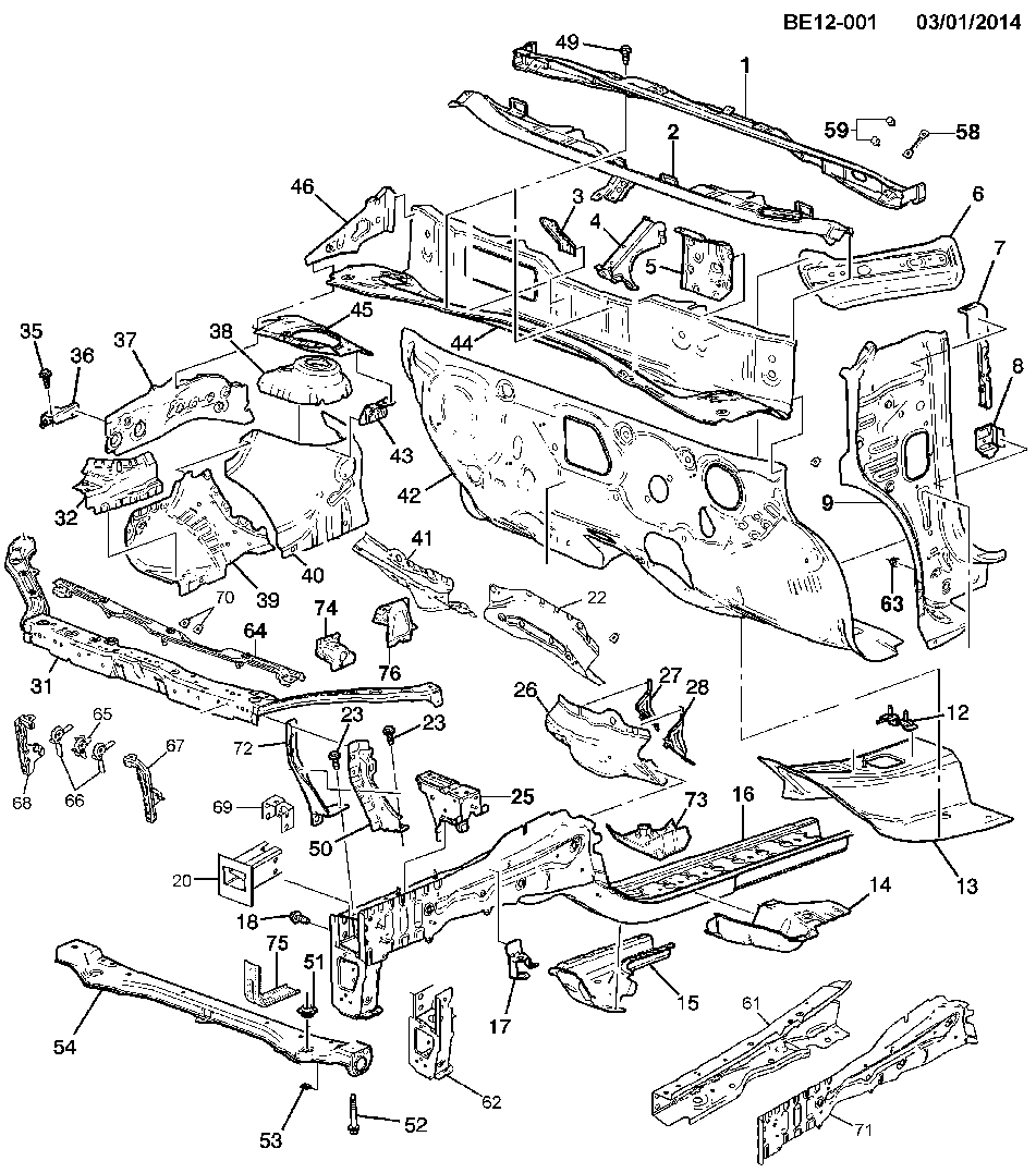

Hola gente, tengo algo del pespiece de la chaperia del frente ...
esta en portugues pero se entiende.
Subo la foto, supongo que la pieza que estan buscando es la indicada con el numero 50.
Esta pieza esta informada con el numero 52133934 (lado derecho) y 52133933 (lado izquierdo) y seria el "Soporte de la barra superior".

Si no es esta la pieza indicada avisen plis.
Estoy viendo con Martin la forma de subir los archivos del despiece que pude conseguir.

Hola gente, aca va el archivo completo del despiece de la chaperia del frente del Onix del motor con su descripcion.
Gracias a Martin que me indico como subirlo, cualquier duda me avisan !!!
