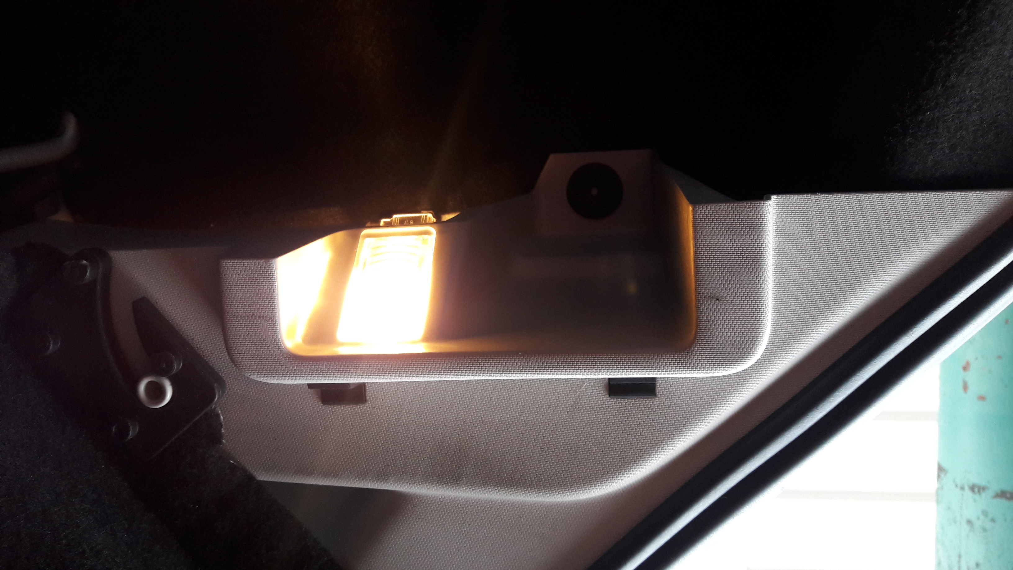

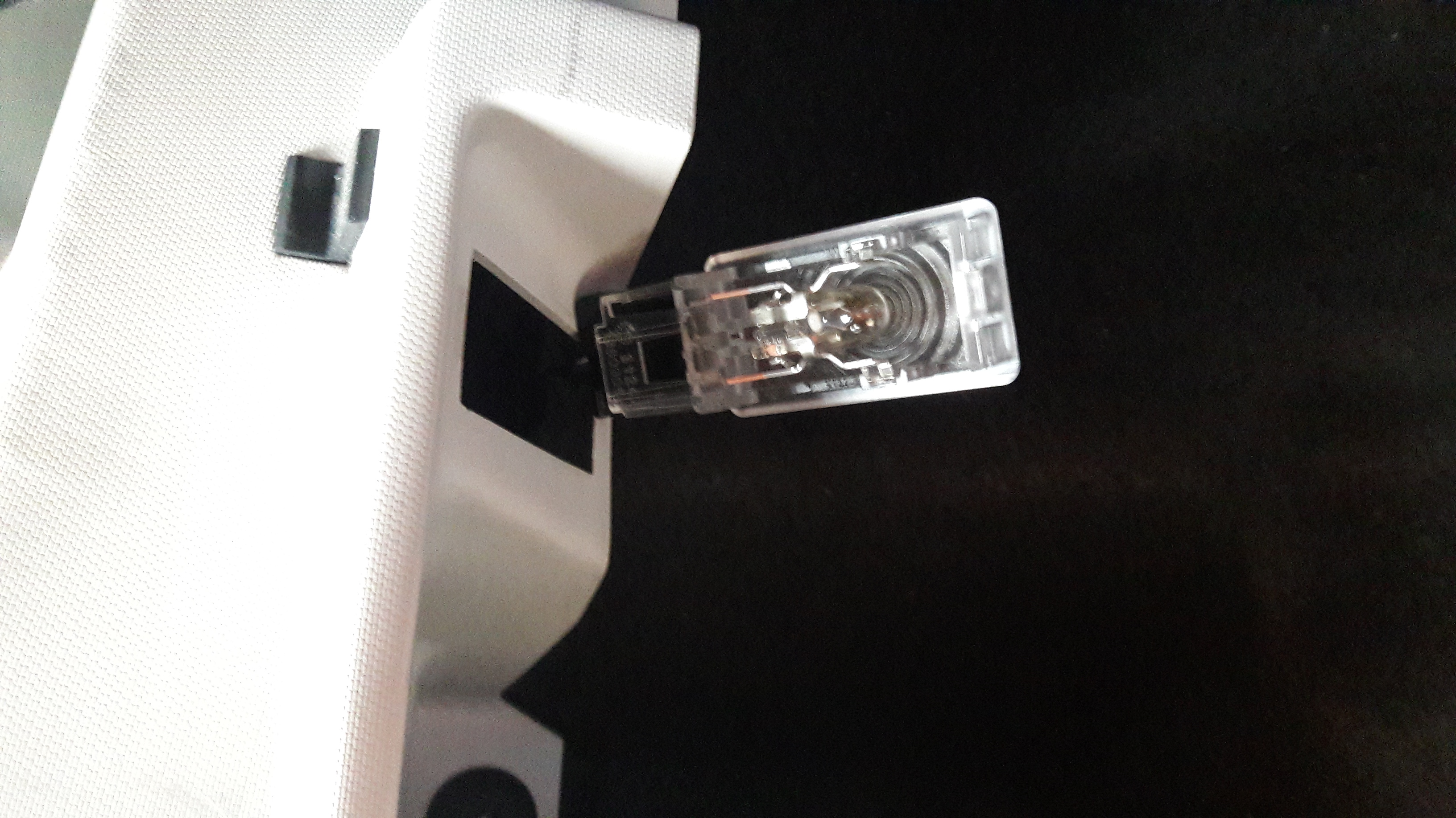

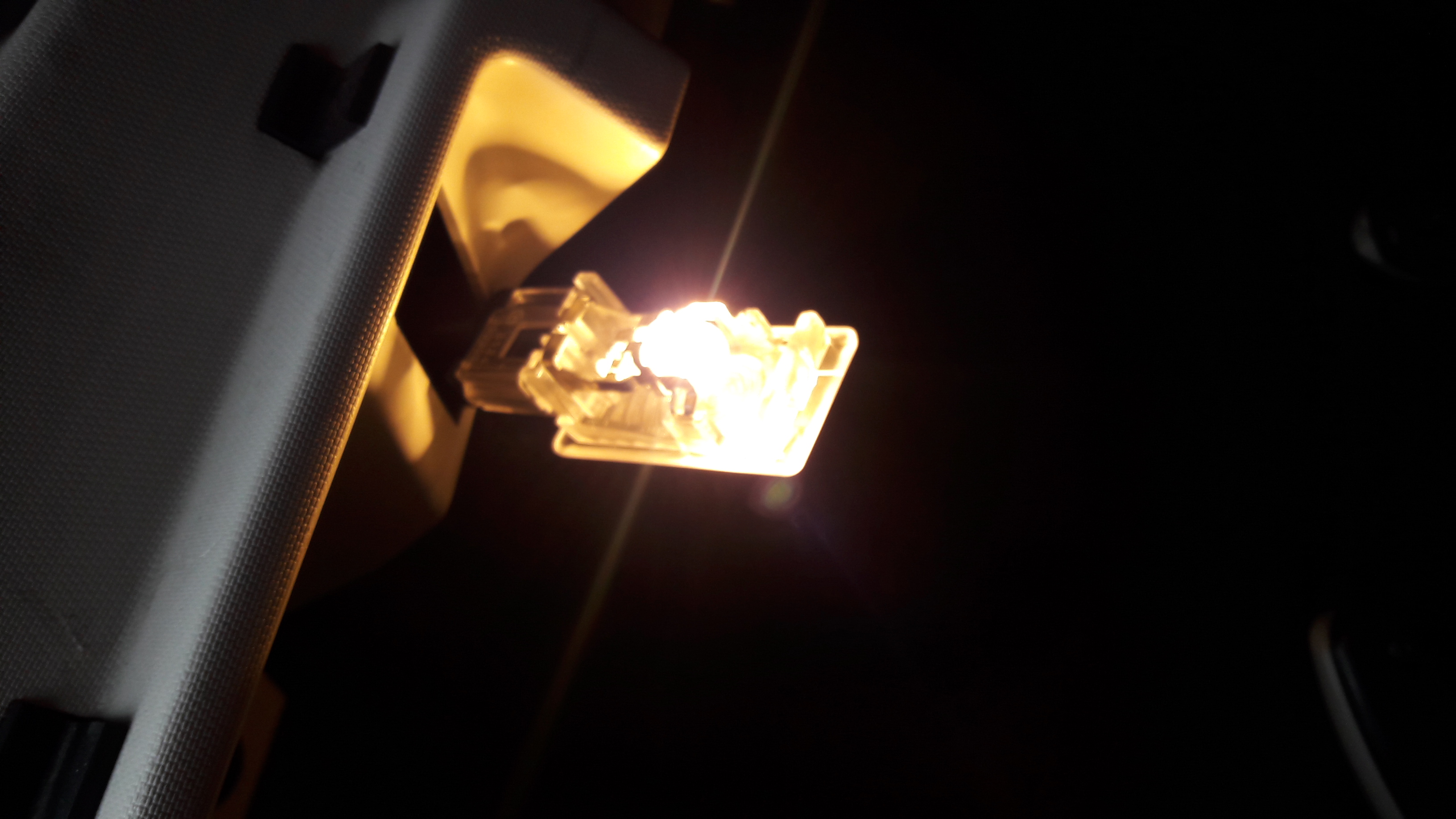

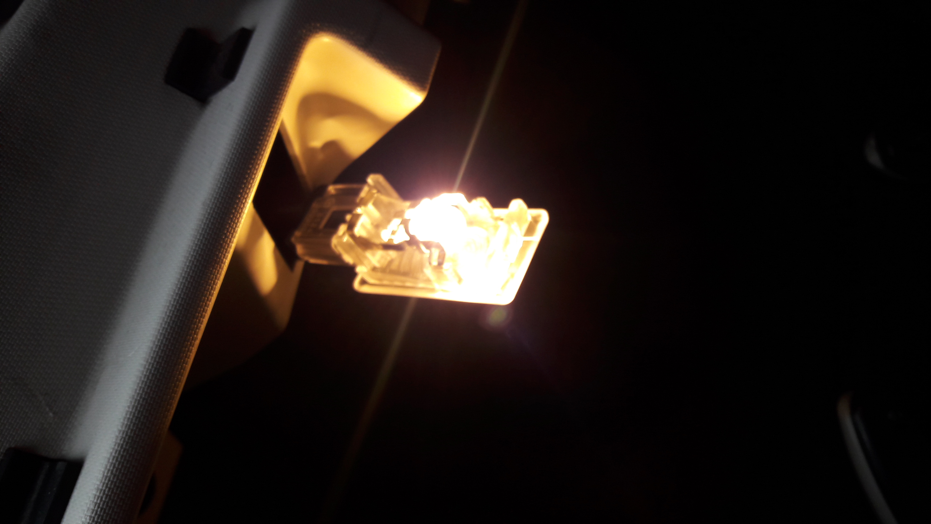

En un rato la saco y subo foto de como es el portalámpara en el ónix a ver si es la misma.

De nada si la conectas y tenes ganas hacete un tuto para los que quieran poner la luz lo puedan hacer. saludos

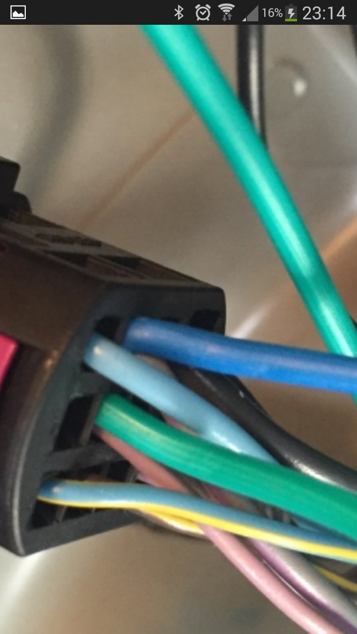

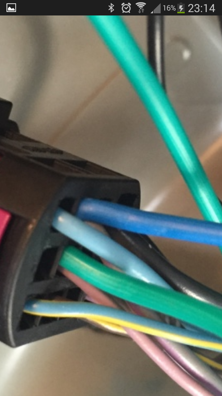

de rompe no mas te pediría si podes una foto mas de los cables, que colores son y ver si se conectan ahí mismo en alguna bornera o viene de algún otro lado.

Estuve investigando no puedo ver mucho porque esta forrado en esa parte el baúl pero los cables de la lámpara son uno gris y uno negro y por lo que vi vienen de un manojo de cables que viene de arriba en el parante del techo. Tendrías que ver en ese manojo de cables si están ahí capaz que están anulados pero llegan hasta ahí. supongo que vienen de la cerradura de la tapa del baúl y los bajan por el parante hacia la luz.

Para los que no vieron que cables son en el chicote hay dos grises con linea lila. Van a esos dos los dos polos de la lampara.
