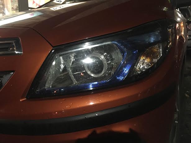

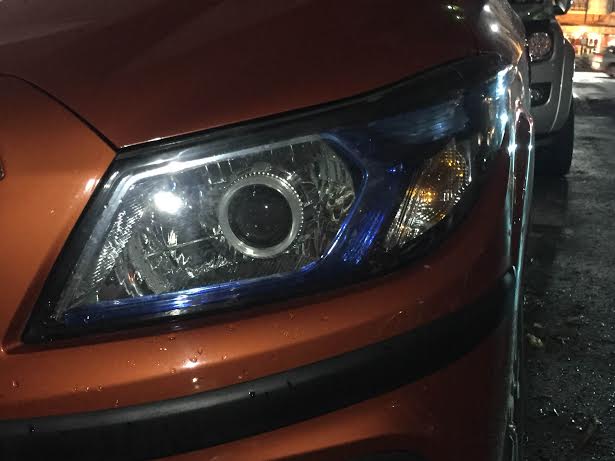

Re: Ojo de Angel
yo los tengo instalados los ojos de anguel con optica lupa y doble zenon en alta y baja y auxiliares
aclaro lo puso el dueño anterior era lo unico que modifico iluminan bien pero es en el tablero LA FIESTA DE LOS CODIGOS DE ERROR al principio me jodia ahora me acostumbre y no le doy bola apreto el botoncito los paso y sigo adelante para hacerlo abrieron las opticas y esta bastante bien hecho y de noche quedan alucinantes te voy a tratar de subir una foto yo personalmente no lo haria ni en pedo por lo que te digo el año pasado se me quedo un balasto de los ojos de angel y me volvi loco para conseguirlo casi tengo que comprar un juego de ojos porque no lo conseguia al final $300 el año pasado era un numero consegui un tipo que lo vendia por ml quedan bien pero el proximo que compre solo auxiliares y listo saludos

Re: Ojo de Angel
hola gente, el sabado iba a buscar mi auto y atras tenia un onix con esto!!!
me parecio bueno pero me quede pensando como caraj lo hizo y como alumbrara!!!

Re: Ojo de Angel
Abría que verlos prendidos con la luz de posición y prendidos con la luz baja/alta. Y si consiste en una modificación sin vuelta atrás para la óptica.. En lo personal se tienen que tener muchas ganas de hacerlo y mucho huevo jajaja porque si queda mal te vas a querer morir..
