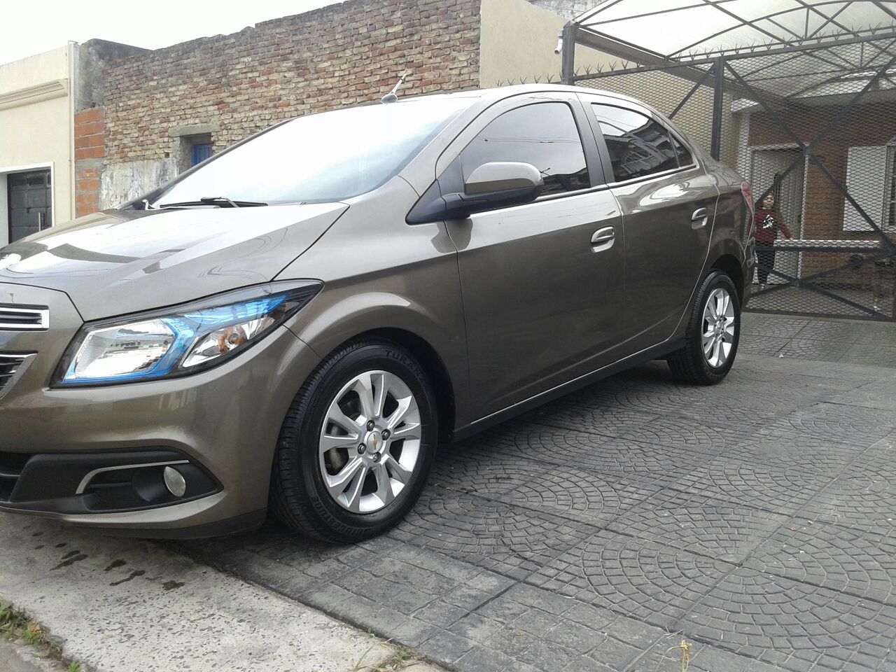

Mensaje por zamito »
asi quedo el prisma
Re: espirales
Quedo muy bueno, te felicito, gracias por compartir la foto.
Re: espirales
Me encanto como quedo, hermosa la foto. Saludos.
