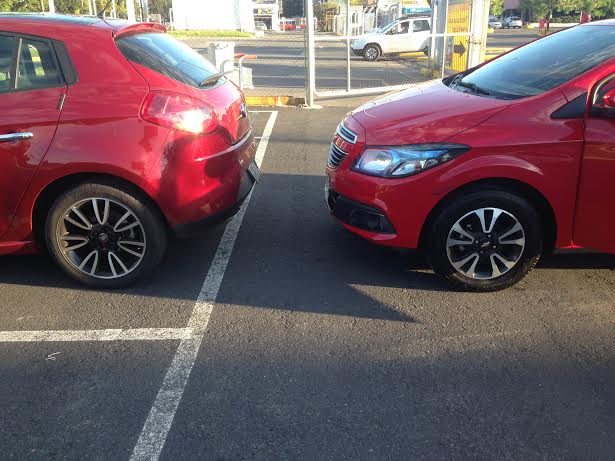

hola gente, hace tiempo que kiero cambiarle las llantas al auto, nose si vieron las llantas r17 del fiat bravo, son muy parecidas (como carajo subo fotos??) y sino cambiar la medida de la cubierta, la original es 185/65 y ponerle algo mas ancho y mas bajo, nose si alguien ya lo hizo o penso igual que yo.

Hola vos queres poner algo parecido a las llantas del fiat o esas mismas llantas? fíjate que son mucho más altas tenes que bajar el perfil de la cubierta a 45 o 40 para que el ónix te quede a la misma altura y de pisada calculo como máximo 205 para que no te toque al girar la dirección.

mi idea siempre fue ponerle las llantas R16 del astra al onix (muestro a continuacion) y un dia en la calle vi el bravo y me gusto a demas son muy parecidas. hasta que tuve mucho c*** encontre uno estacionado y le saque foto, la medida de ese bravo es 225/45/17.
nose si alguno le puso llantas o penso en cambiarle, nose si tambien entran o tocan al girar por eso pense de ultima cambiarle las medidas de las cubiertas y bajarlo, dejarlo un poco mas paton, con perfil bajo y bajo el auto. que piensan?

Hola Boplaz, ten cuidado con el ancho de la pisada adelante te puede tocar el guardabarros cuando dobles, como comento onixito. Al ponerles cubierta con perfil mas bajo calculo que te ve a quedar mas duro y no se como será el rendimiento del auto poniéndole 225. Ahora si es solo por la facha… :auto-layrubber:

ando mucho en ciudad pero a veces hago 40/50km en panamericana y sin darme cuenta lo piso. tengo q tener mucho cuidado con el tema del ancho x el guarrabarro. si un amigo deja de ser tan maricon pondria las llantas de un sonic al onix, obvio q saco fotos y comento.

A mi gusto... si colocas llantas rodado 17"....... Bajalo un poco, no me gusta ver los autos con llantas grandes y la altura original me parecen que son como un buggie o una carreta, igual es mi opinión y gusto! saludos

Con 17 estos autos parecen un hot wheels y cambia el andar del auto, tenes que poner progresivos y preparar la cabeza cuando empiezan a joder los rodamientos, tren delantero etc. Ojo, es todo un tema de gusto personal.
