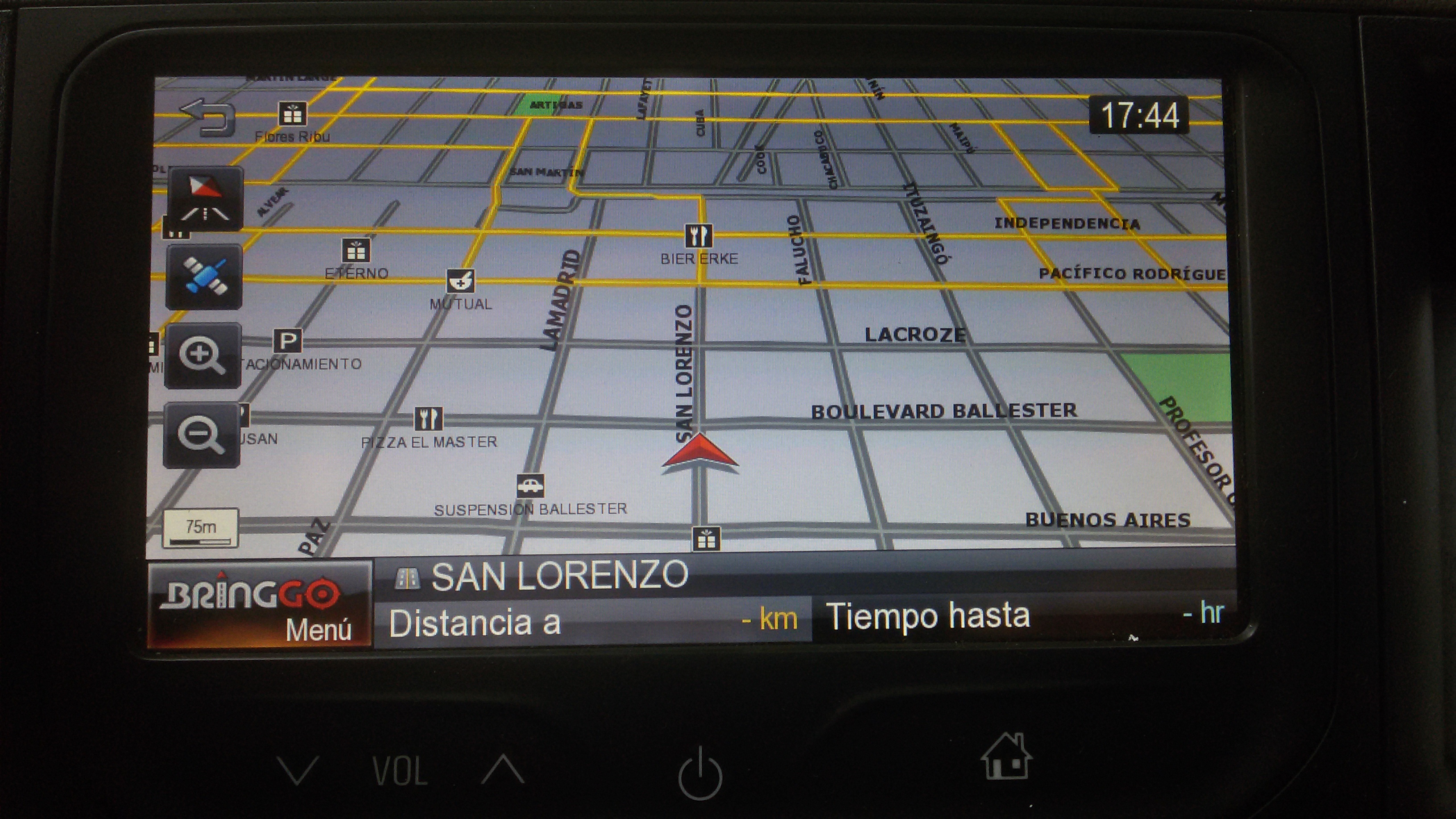

Re: Actualizar a 24.5 MirrorLink - BringGo y más!!!
Hola gente, hice como dicen todos los pasos y me funcionó, anda bien y no perdí ninguna función. Descargué en el celu la versión que debe ser de prueba. Cuando deje de funcionar vuelvo a usar el Garmin :D
