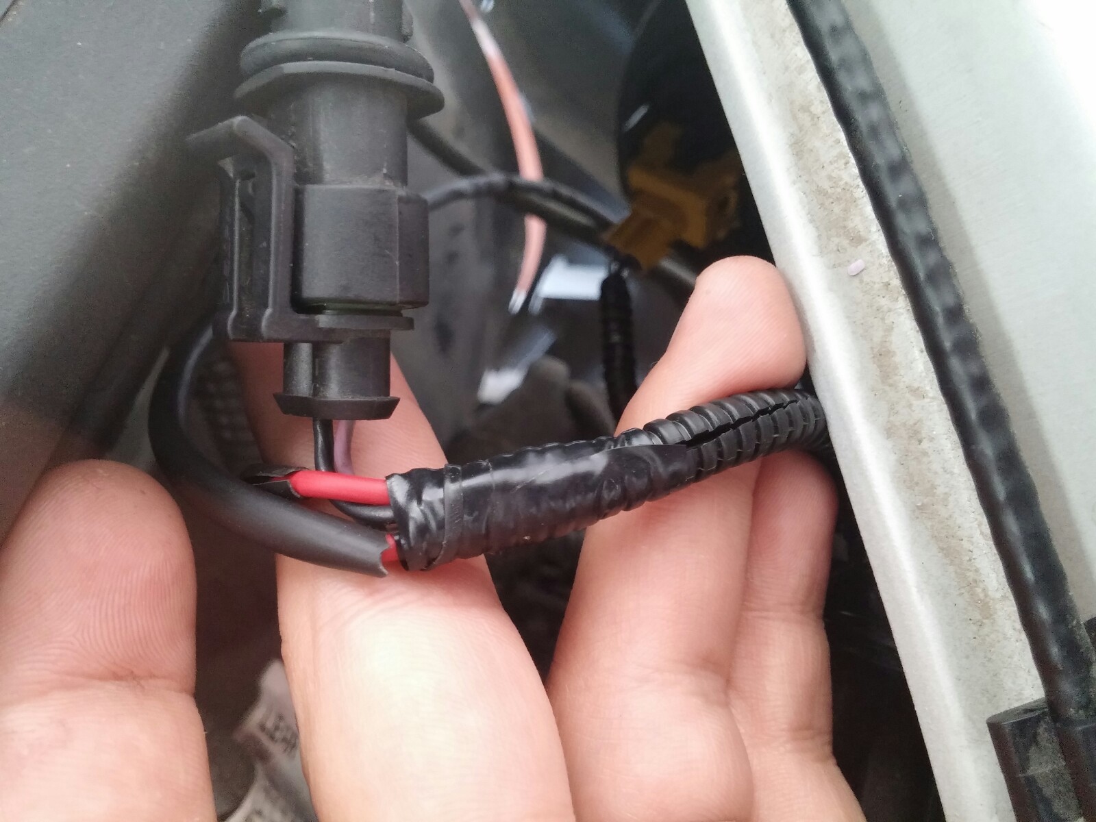

y los cables?como lo conectas?

Me sumo a la pregunta que te hicieron: cómo lo conectaste a la luz de posición?

Tienen que puentear el cable + y - que se ve antes del portalámparas de las luces de posición, con una pinza pela cable lo descubren y ahí lo empalman y vuelven a encintar. saludos

Onixito escribió:Tienen que puentear el cable + y - que se ve antes del portalámparas de las luces de posición, con una pinza pela cable lo descubren y ahí lo empalman y vuelven a encintar. saludos
Compa.. Me mostras una foto de como quedó puenteado? Esta tarde coloco las mías en los huecos de los antiniebla en el onix lt.. Y la conexión no me la imagino aún... Me mostra la una foto para tener una idea?

Hola yo no hice esa modificación en las luces, solo te puedo explicar como puentear los cables como hice más arriba. saludos
Hola capo, es así como te explico oníxito!! Y fotos no tengo porque hace unos meses vendi mi onix!! Pero hace lo tranqui al laburo porque no marca ningún error ni nada. Saludos
Enviado desde mi SM-G900H mediante Tapatalk
Ya lo hice y quedó genial creo que si lo hubiera querido hacer mejor no me salia muy prolijo me salio
Gracias de todas formas
Sólo Pelé el cable.. Y le sume el otro de las luces..

Quedaron piola. Pero tengo una recomendacion: las tiras led de china vienen con una resistencia muy baja para limitar la corriente. Eso hace que brillen tanto... pero que pasa, con el tiempo se van agotando los leds por exceso de temperatura y corriente. Entonces vas a notar que cada vez prenden menos y patapufete... si podes ponele una resistencia extra. Saludos!
