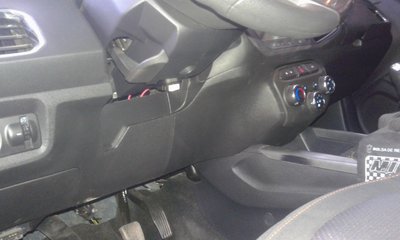

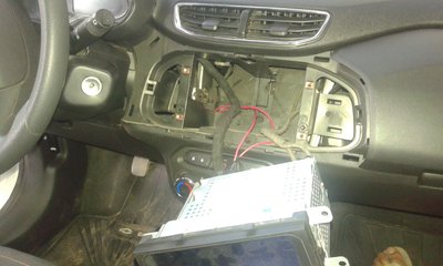

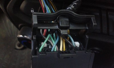

Gente pude desbloquear mi my link gracias por la información y las fotos q subieron, no es dificil y qda espectacular

Grande Abel muchas gracias! Detallado el tutorial con las fotos !
Te voy a hacer la pregunta que todos te van a querer hacer, que funciones se pierden mientras está activo el interruptor?

Lo unico que note q se desactiva el sonido del cinturon desprendido y si lo apretas antes de prender las luces, las iluminación del volumen power y la casa quedan apagadas pero siguen andando, ah y al abrir la puerta no se apaga tampoco pero despues vuelve todo a la normalidad
