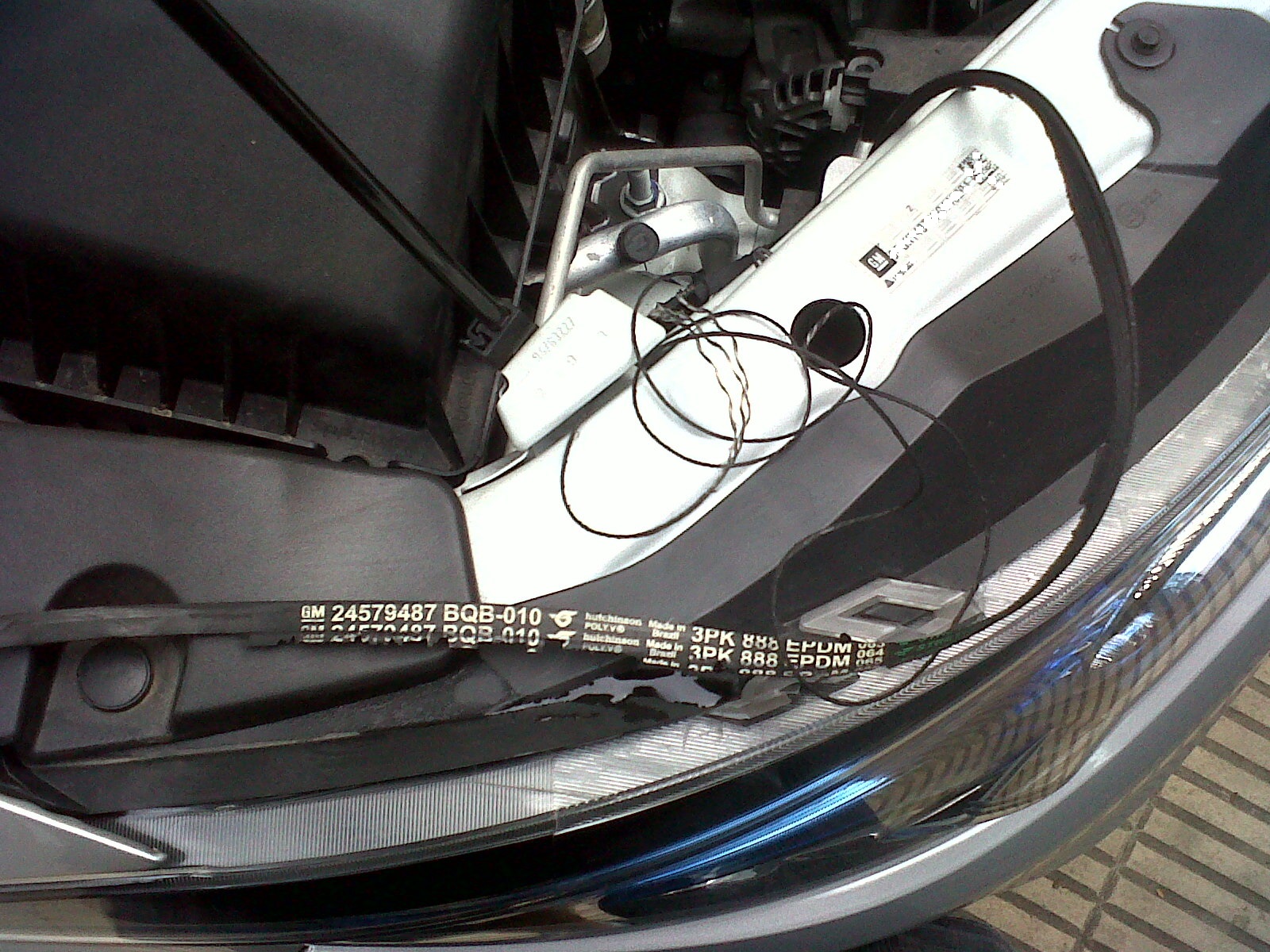

Hola quería comentarles lo que pasó, como dice el título ayer por la tarde se me cortó la correa poliv que mueve la bomba hidráulica de la dirección, venía manejando x colectora a unos 70 km/h y siento unos ruidos abajo del auto parecía que había agarrado unas piedritas que pegaban en el piso del auto y automáticamente se pone durísima la dirección del auto. Tuve mucha suerte que los restos de la correa no fueron agarrados por la otra la principal la que se cortó es la que está más cerca del block y más atrás. Llegué a mi casa y levanté el capot y vi todos restos de la correa deshilachada en el chapón y desparramados por la parte del costado enganchados por todos lados. Ahora tengo el auto de mi mecánico de confianza le dije que me cambie las dos poliv porque la otra ya no me da confianza, les aclaro mi onix tiene 9500 km y 14 meses de uso la verdad ni el mecánico lo podía creer que se rompa asi la correa, les digo cada tanto miren que no estén carcomidas en las puntas no asomen los hilos de nylon de la correa, parece que son de mala calidad vi los restos y la correa estaba nueva no tenía síntoma de resequedad ni nada por el estilo simplemente se destrozó completa. Más tarde les cuento cuando me costó el cambio y como quedó el auto.

No la garantía la perdí en Octubre, por ahora me pusieron una correa que no es,  porque obviamente no se consigue la original. Voy a tener que salir a buscarla pero mientras tanto el auto anda bien lo único que afecta esa correa es la bomba hidráulica. saludos
Edito: Conseguí la correa original en forest car sucursal el cano a $108. si todo sale bien mañana la tengo puesta.
Re: Se me rompió una poliv
Efectivamente hoy tempranito me fui a comprar la correa porque la provisoria era una correa rígida y la que va original es elástica, aparentemente suelen romperse debido que son elásticas. En total como mano de obra y correa me gasté unos $300.- y lo único que afecta la correa es la dirección hidráulica no esta conectada a otra cosa. saludos
