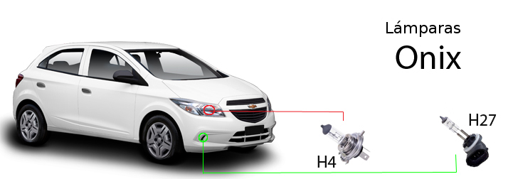

Tipos de lámpara Chevrolet Onix y Prisma
Faro (Alta y Baja)
H4 - 55W / 60W
Rompenieblas
H27 (880 u 881) - 27W
Luz trasera
W5W / T10 / "Piojito"
Luz Interior
Torpedo 43mm
Placa patente
Guantera
Baúl
Consejo: Las lámparas de xenón tienen típicamente 35W y no hay riesgo de fundir el faro.
Consejo 2: Nunca coloque una lámpara con potencia (wats) superior a 60 W, es común encontrar vendedores ambulantes que ofrecen lámparas de 100W que seguramente van a derretir sus faros.
Tipos de lámparas Onix Prisma
Rompe nieblas tipo H27 (esta es 881 pero 880 también va)
Luces bajas y altas tipo H4

pero ese onix es lt no lleva rompenieblas!!! :angry-cussing: :angry-cussing: nos haces sufrir a los que tenemos lt!!! :D :D :D :D :D
