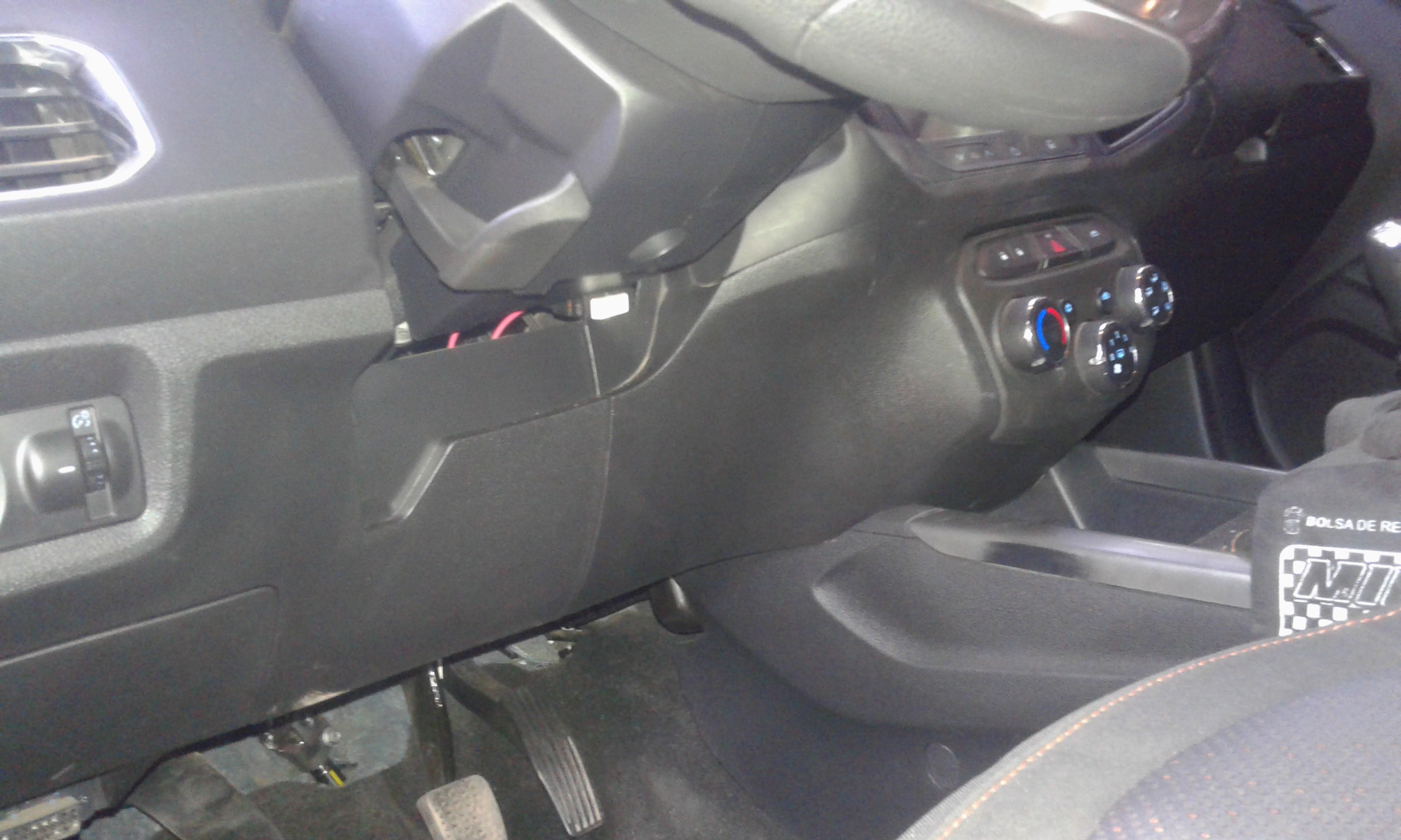

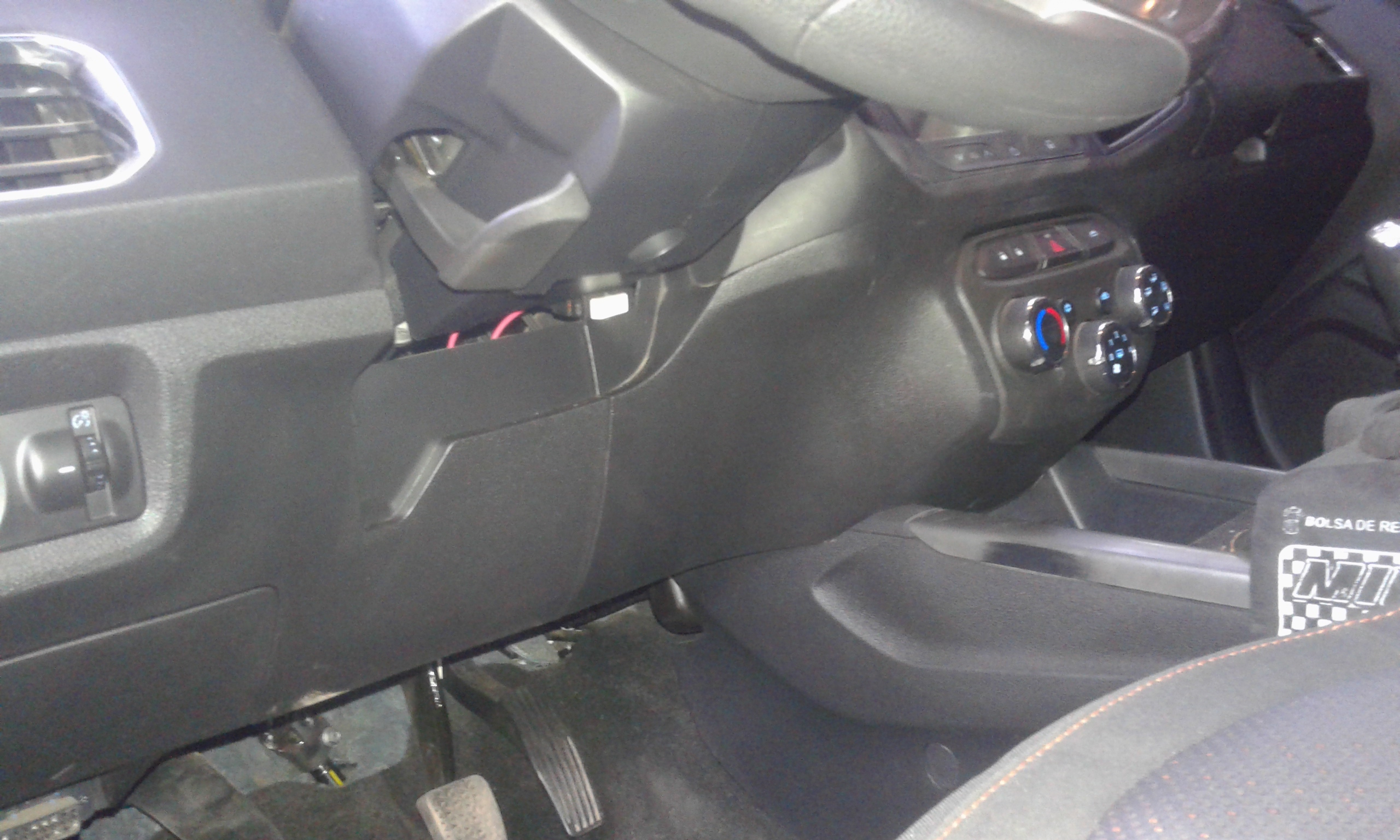

Gente pude desbloquear mi my link gracias por la información y las fotos q subieron, no es dificil y qda espectacular
Y le puese la ficha de abajo del volante, no lo subo ni lo bajo, no corte nada y queda prolijo y que todo perfecto

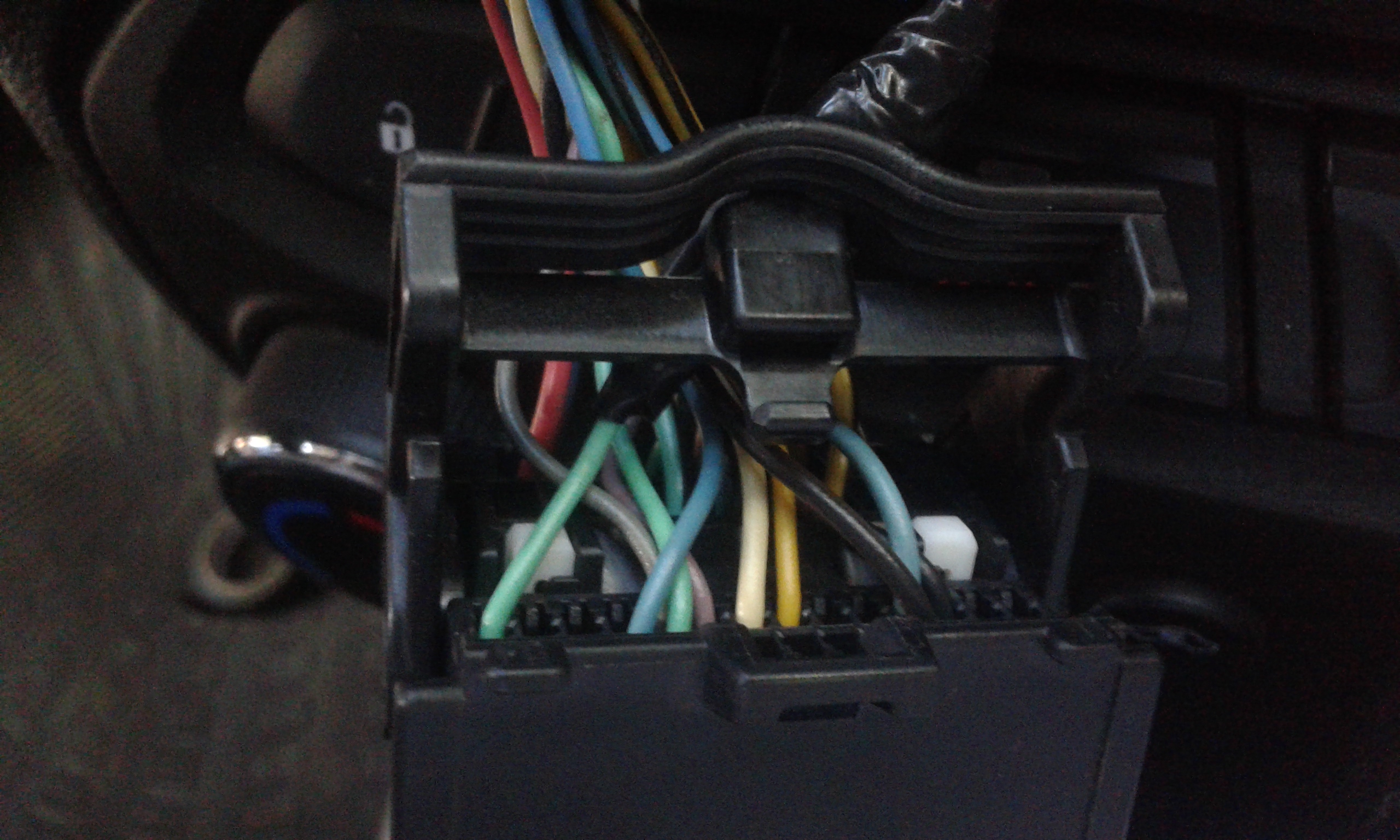

Corte el primer cable verde q se ve en la foto del lado izquierdo y lo saque  afuera para ponerle una ficha d encendido y apagado

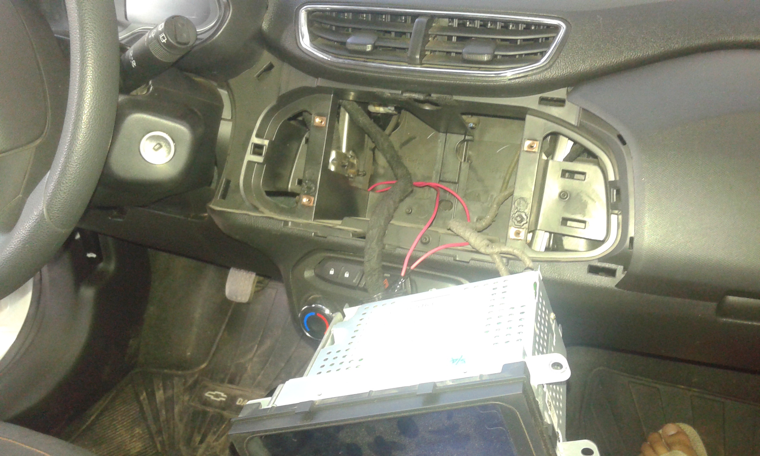

El porta objeto y el marco estan a presión salen facil

Grande Abel muchas gracias! Detallado el tutorial con las fotos !
Te voy a hacer la pregunta que todos te van a querer hacer, que funciones se pierden mientras está activo el interruptor?

Lo unico que note q se desactiva el sonido del cinturon desprendido y si lo apretas antes de prender las luces, las iluminación del volumen power y la casa quedan apagadas pero siguen andando, ah y al abrir la puerta no se apaga tampoco pero despues vuelve todo a la normalidad
