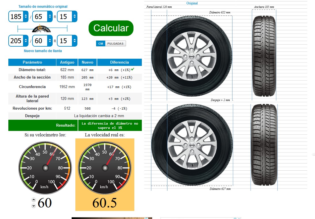

Hola Sergio, te hago una pregunta que vos tenes idea por lo que fue leyendo. El auto mio trajo original las Efficient Grip 185/65 r15.
El tema es que esas casi que no se consiguen y salen 100k cada una...
Vos por que le pones 205/60? Eso no hace que tenga mayor consumo (por el ancho) y menos aguante a los posos de la ciudad (por el 60 ese). Soy un total ignorante, por eso pregunto.
Y si tenes alguna otra para recomendar, te agradezco.

Pablons escribió: Hola Sergio, te hago una pregunta que vos tenes idea por lo que fue leyendo. El auto mio trajo original las Efficient Grip 185/65 r15.
Hola Pablo
Le puse 205 por adherencia y estética. Para un uso normal la original va bien.
el 60 o 65 el el porcentaje del ancho (205 o 185) no una medida fija.

Yo le puse Yokohama BlueEarth ES232, en 195/60/15, las pague un poquito menos de 100 dolares c/u en .UY
https://tire-calc.com/es/comparison/185 ... 05-60-r15/
https://tire-calc.com/es/comparison/185 ... 95-60-r15/
