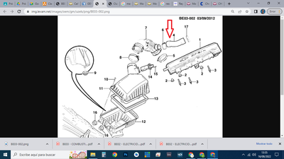

Amigos, les comento mi experiencia. Luz de check Engine encendida. Por consejo electricista usé Liqui Moly limpiacatalizador (recomiendo - respetar proporciones de combustible/aditivo) pero no se solucionó.
La falla P0171 es "mezcla pobre", o sea la ECU no logra controlar flujo de aire para mantener la relación 14/7 aire/nafta.
Efectivamente, y de casualidad, revisando, encontré desgajada una manguera de goma que va al "resonador"... ovbiamente, esto estaba afectando control de aire que va al cuerpo mariposa. Cambiada y reseteada la falla. Hasta ahora no apareció falla de nuevo.
Ojo con esa manguera porque con 100.000 km ya estaba reseca y quebradiza. Dejo el gráfico para que la identifiquen. Part number 94757673. Al sacar el resonador (el cuerpo plástico grande negro) veo que es posible que se rompa esa goma. Saludos!

Re: Luz de check engine despues de servis
Muchas gracias Pablo por compartir tu experiencia.
Consulta ¿quisiste decir 100.000km verdad?
Si, 100.000 km... El síntoma de la luz Check Engine apareció luego de un tiempo en taller también... La goma del tubo en cuestión estaba muy degradada. Por eso sugiero chequearla bien, ya que un mecánico puede sacar el resonador (plastico grande arriba del motor) y dañar sin querer la goma en las zonas de las abrazaderas...
En cuanto al uso de aditivos, realmente lo recomiendo. El producto Liqui Moly limpiacatalizador va en 50 litros de nafta. Está bueno ponerle al auto en un viaje largo, ya que actúa con el catalizador caliente y a altas revoluciones...
Lo que NO hay que hacer, es cambiar la proporción, es decir, mezclar el producto en menos litros de nafta, ya que lo único que se logra es remover partículas y ensuciar mas los inyectores y conductos...
También va muy bien el limpiainyectores de Bardhal (ver proporciones). En fin, usando bien estos productos (cada 4 tanques mas o menos) el motor estará bien mantenido.
Atento a los aditivos.
Leer el manual del auto al respecto. Al menos en la versión Onix 2017; dice que no se deben poner aditivos limpia inyectores. Si bien, es verdad que hablamos de limpieza del catalizador; hay que asegurarse de que estos limpiadores, no afecten a los inyectores.
Gracias por el aporte, y efectivamente si las chupadas de aire general errores de mezcla pobre.
