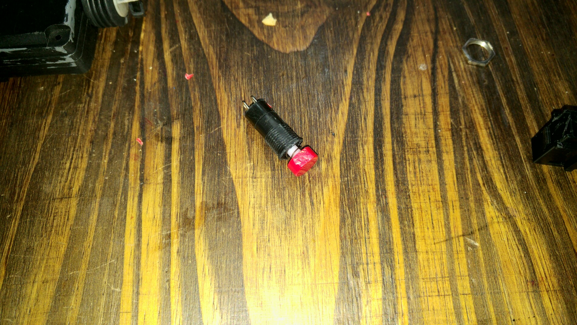

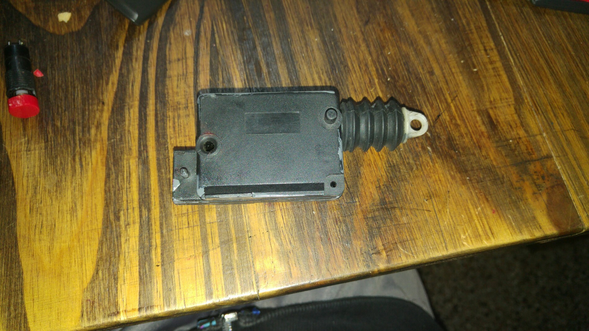

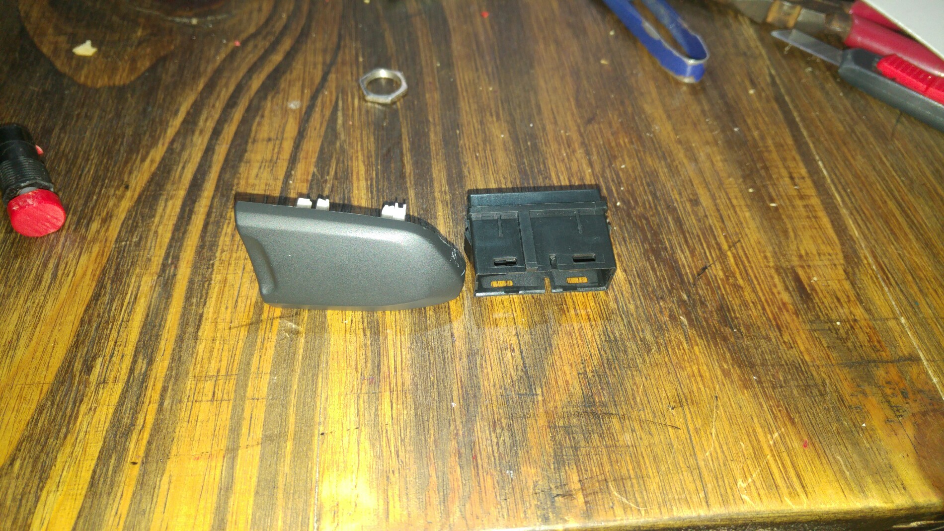

Bueno gente lo prometido es deuda.. Con permiso de algún administrador si puede borrar mis temas anteriores sobre esto para no generar más dudas, puesto que acá está el definitivo.
Bueno comenzemos:
MATERIALES:
1- un solenoide universal.
2- cinta aisladora. (la mejor es 3m)
3- tres terminales tipo ficha para cable.
4- como 4 metros de cable que no sea tan grueso (aprox para 12v). Pude 4 metros porque yo lo hice pasar por el costado de la puerta y use como 3 metros y quede corto..
5- un pasacables para no desarmar, lamentablemente lo encontré tarde y ya había desarmado casi todos los paneles para pasar el maldito cable.
6- un resorte (esto puede variar en mi caso fue porque el solenoide tenía mucha fuerza y la cerradura no ; Asi que tuve que ingeniarmelas)
7- pulsador tipo swich para colocar detrás de la tecla.
8- y muy importante paciensia.. No se apuren a desarmar como locos como en mi caso.. Jajajaja
Bueno comenzemos:
MATERIALES:

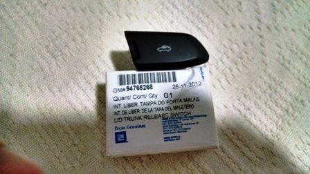

Buenismo santoolaf! Por las dudas si alguien necesita paso numero de parte del boton original de apertura de baul.
Parte N°: 94765268
Parte N°: 94765268

Buena data loco.. Che cuanto sale esa pieza más o menos? Y donde la conseguiste?diegob_07 escribió:Buenismo santoolaf! Por las dudas si alguien necesita paso numero de parte del boton original de apertura de baul.
Parte N°: 94765268
