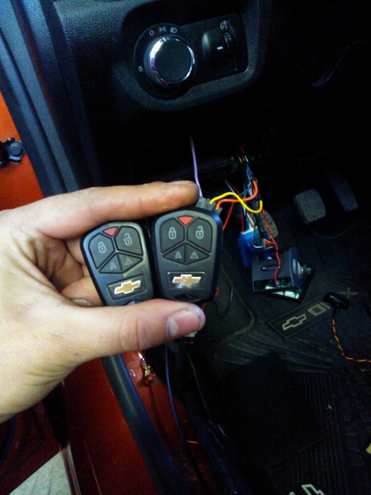

y llego el dia, todo original

Hola, te funciona bien esa alarma? Tengo la misma y me gustaría hacerte unas preguntas si no te molesta,

Si me anda de 10 pregunte no mas

Jaja bueno te pregunto
Lo que primero me llamo la atención es que tenes 2 controles!!! Yo la puse en concecionaria y me dieron 1, tengo un Delay en la lectura de los volumetricos de aprox 5seg, y cuando abris las puertas tarda 3seg en sonar, la lleve al service y me dijeron que era normal el funcionamiento, el cierre anda bien. La luz interior no prende cuando abris el auto desde el control,, agradesco tu atención!!

Re: Alarma y cierre centralizado para el LT
Yo te puedo responder esas preguntas:LmG escribió:Jaja bueno te pregunto
enviado desde Xperia
1- Es normal que venga un control, el publico esa imagen en el facebook y todos les decian que tenian un solo control.
2- Los volumetricos es siempre asi, en mi corsa anterior le hice poner yo la alarma y tarda un poco el volumetrico.
3- La puerta tarda 3 segundos en sonar, ya que como tenes un solo llavero, si lo perdes y tenes la alarma activada, abris el auto y lo pones en contacto inmediatamente (tenes 3 seg.) y la alarma se desactiva. Abrazo!
Yo le puse la alarma original en Car One de la calle Cordoba, y ya van 5 veces q llevo mi Onix.
Aleatoriamente, se enciende, y para peor de noche. No le encuentran nada, pero los vecinos estan que arde y con el bidon de nafta en la mano.
Tendre q pedir el cambio ?
Yo creo que si, que pidas el cambio de alarma no es normal, y se tendria q prender igual luz interna. con respecto a los controles me vino asi con 2.
Les hago una preg, es pst la marca, o es fabricada por chevrolet? La marca en la central de la misma sólo dice,, echo en brasil, busque el touch, como mi antigua x28, pero no tiene, se puede configurar parámetros de la misma? Sensibilidad, tiempo de disparo, door look, etc
