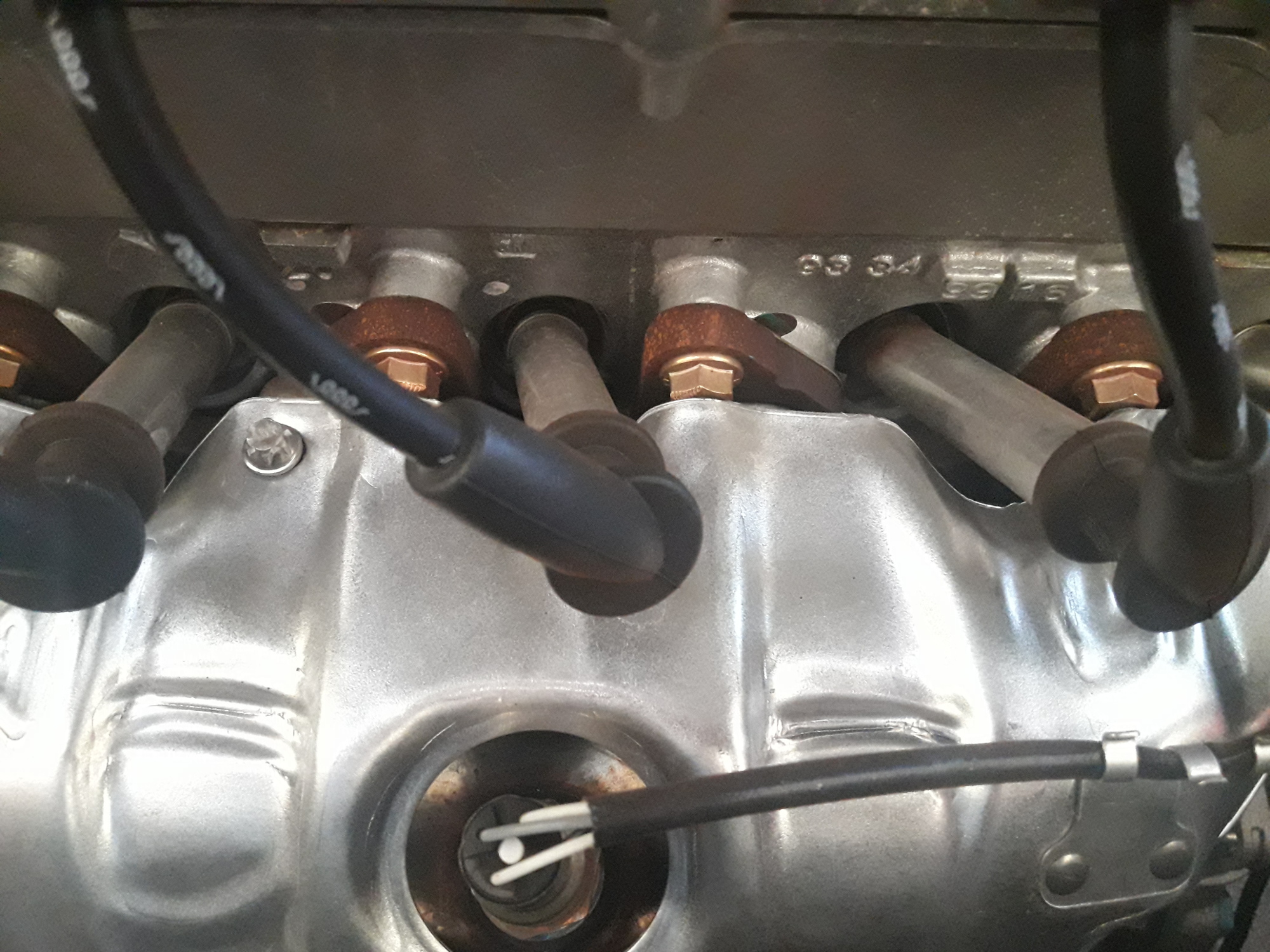

Buenas a todos.
Echándole un ojo a la máquina, noto un color extraño en unas piezas del motor, como si fuera óxido.
Quisiera saber si esto es normal o que puede ser.

Re: ¿Óxido? en el motor ¿Normal?
El block del auto es de fundición de hierro, al igual que el múltiple de escape, por lo tanto en la parte externa es normal que tenga algo de oxido.
Hola Marco, es. Normal como te digieron antes no es para preocuparte.
Totalmente de acuerdo con el comentario de Hurling ... todo lo que es de fundicion como el block o el escape, apenas le da un poco de agua se oxida, pero es totalmente normal.
No te hagas drama por esto !!!

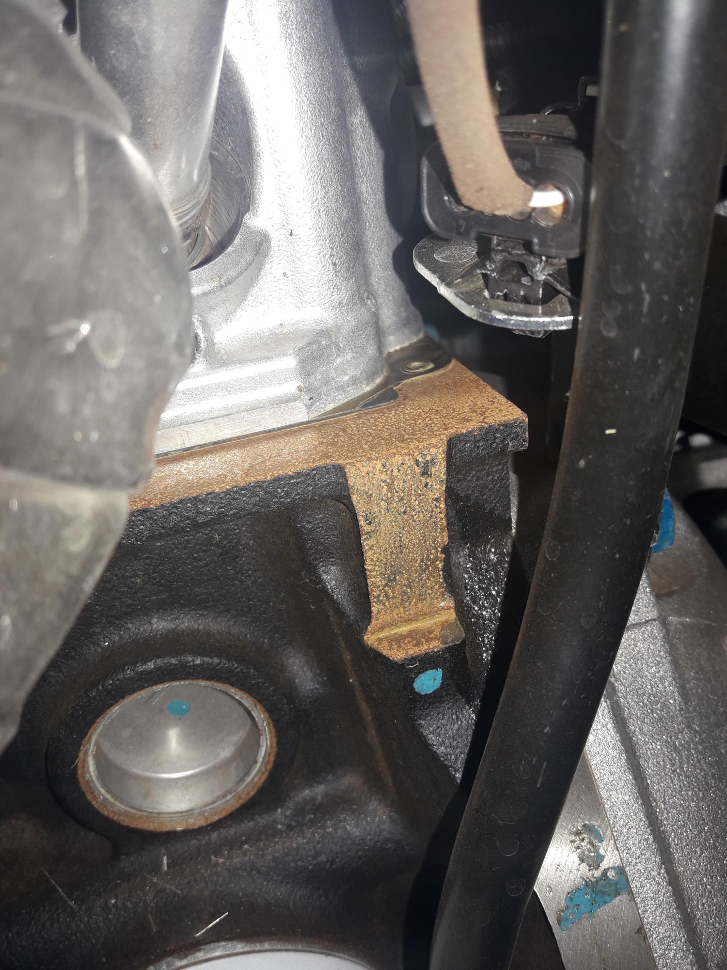

El múltiple de escape y el escape se calientan mucho, y pierden esas protecciones. El block del motor está pintado al horno, pero en las partes donde está mecanizado (los planos donde se conectan otras partes, como la tapa de cilindros, el múltiple de escape, el carter, etc) no se pueden pintar. Eso es así en general en todos los autos.pablov escribió:No debería traer aunque sea una capita de protección?
Mi prisma 2018 tiene el mismo oxido en la parte inferior del motor como en tu primer foto!
