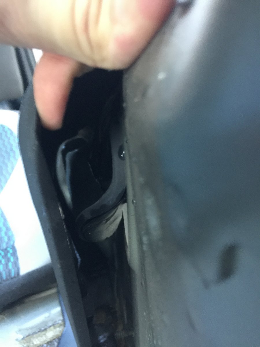

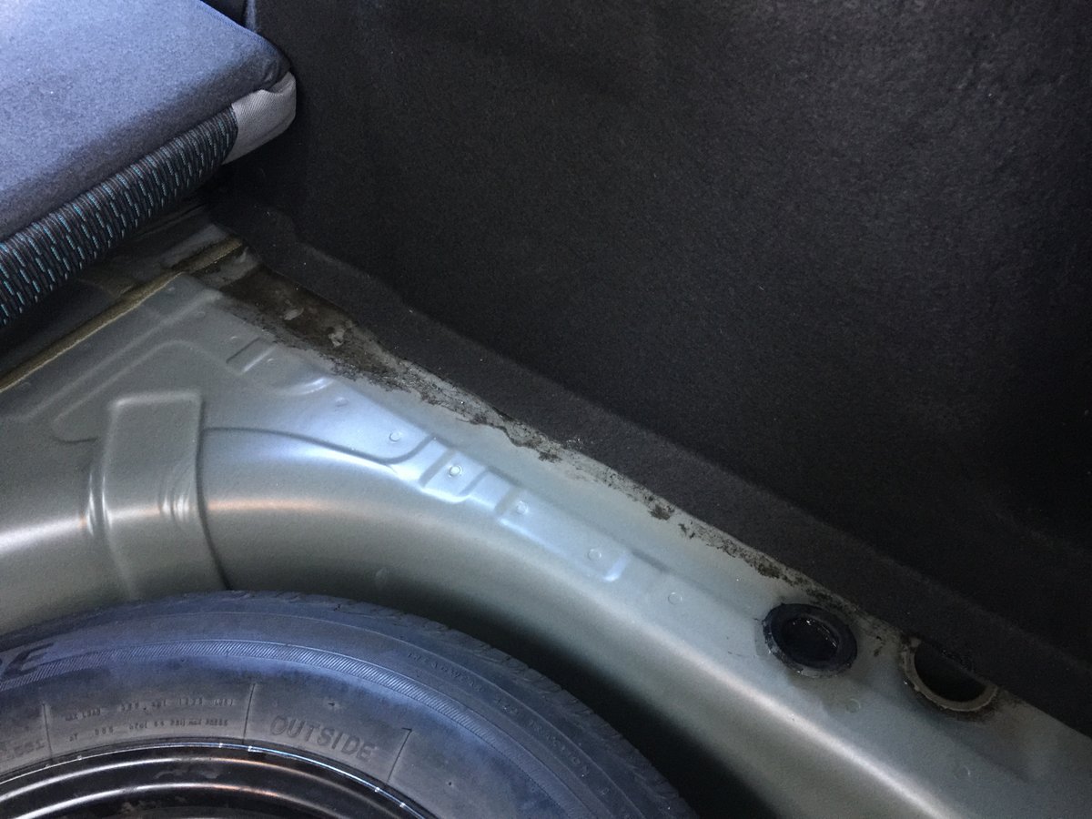

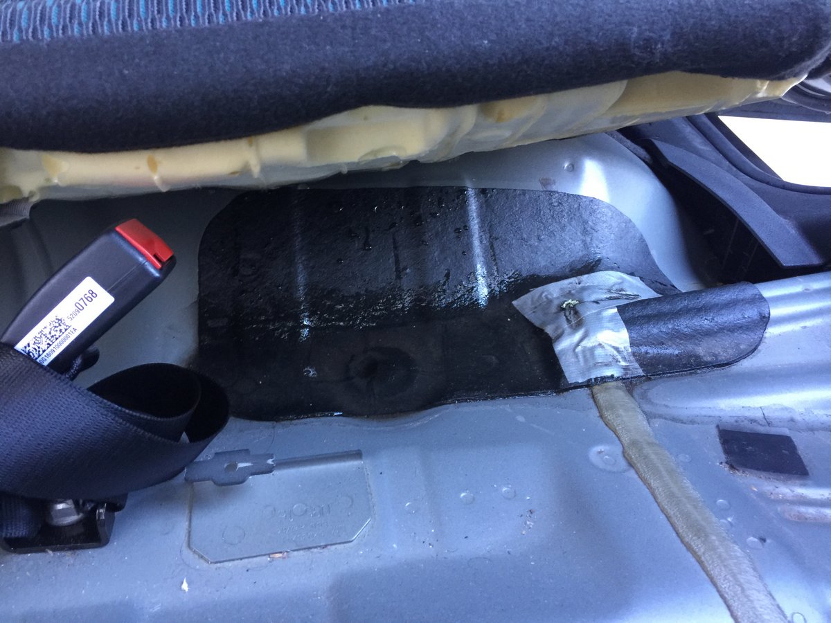

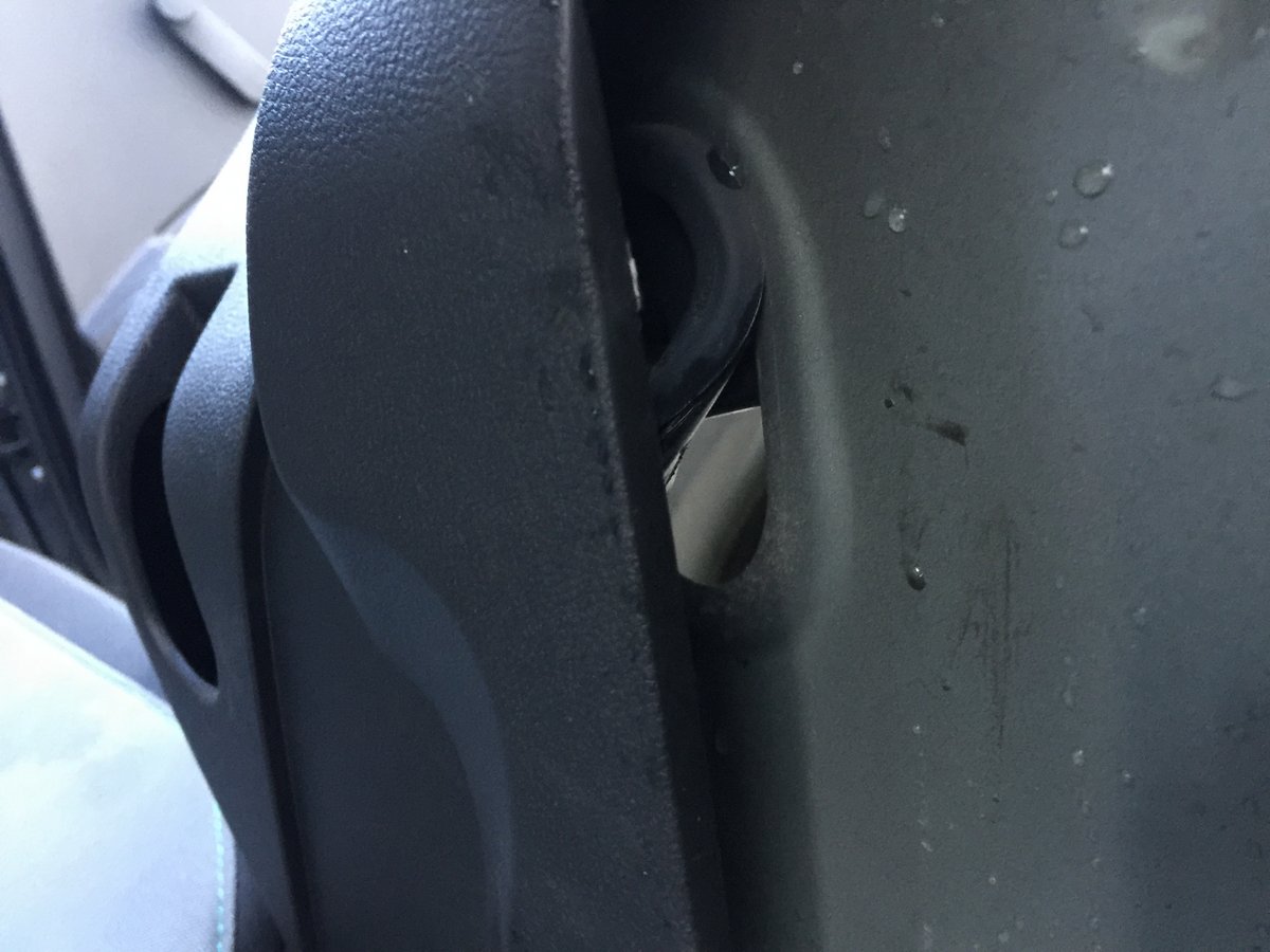

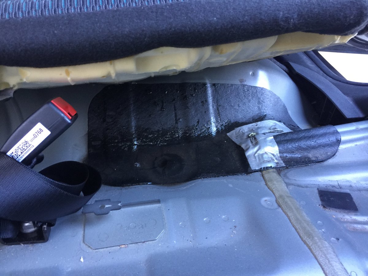

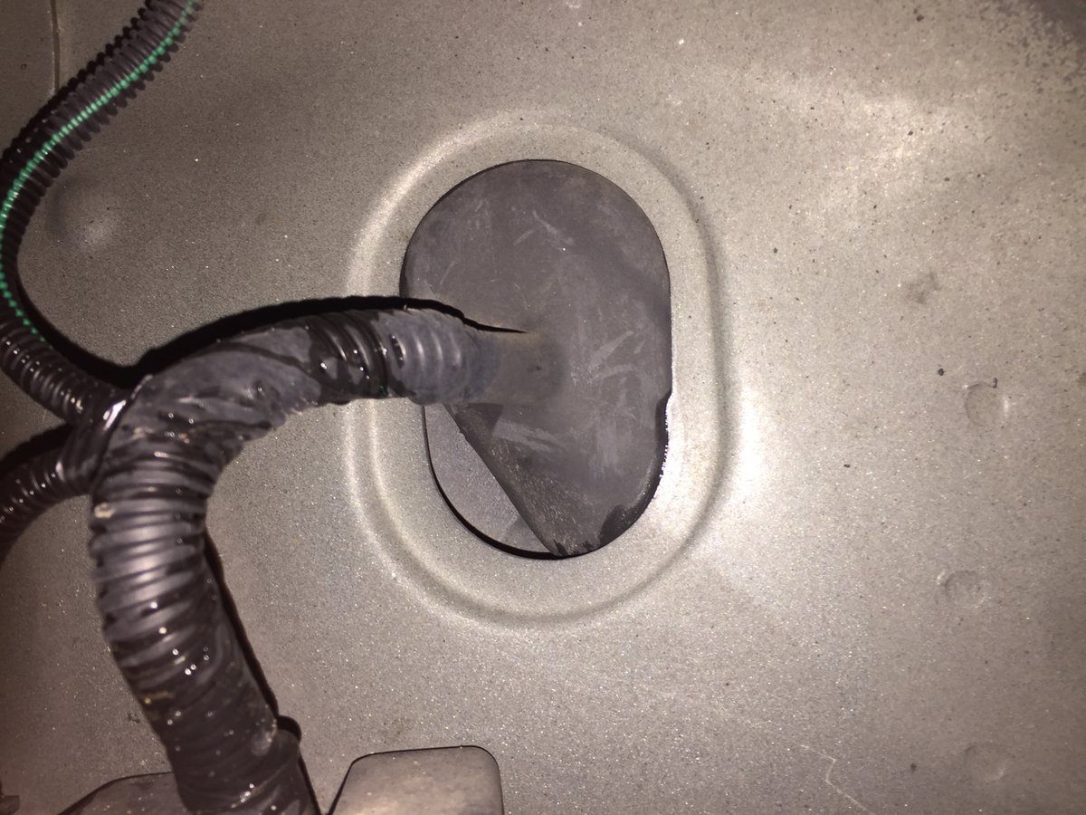

Buenas gente. Después de como mes y medio desde la última lavada (y muchos viajes en autopista y ruta, en días de lluvia) llevé a lavar al bebote (jeje), que lo tenía bastante descuidado. Normalmente lo llevo a un lavadero medio caro pero que le ponen mucha onda (tal vez demasiada). La cuestión es que llegué a casa y miré el baúl, para mi sorpresa había agua muy sucia dentro del mismo (ver primeras fotos), especialmente del lado derecho (acompañante).

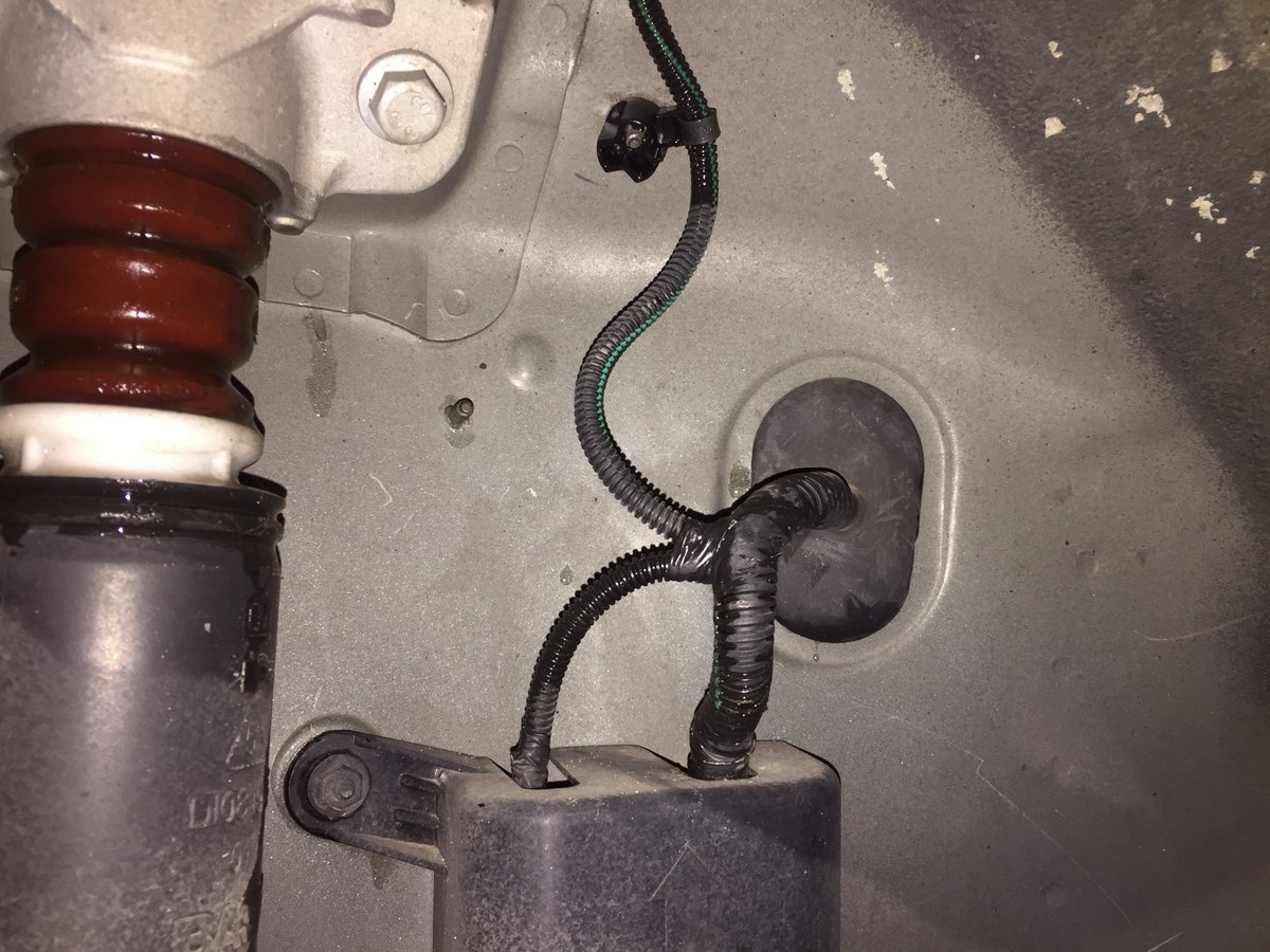

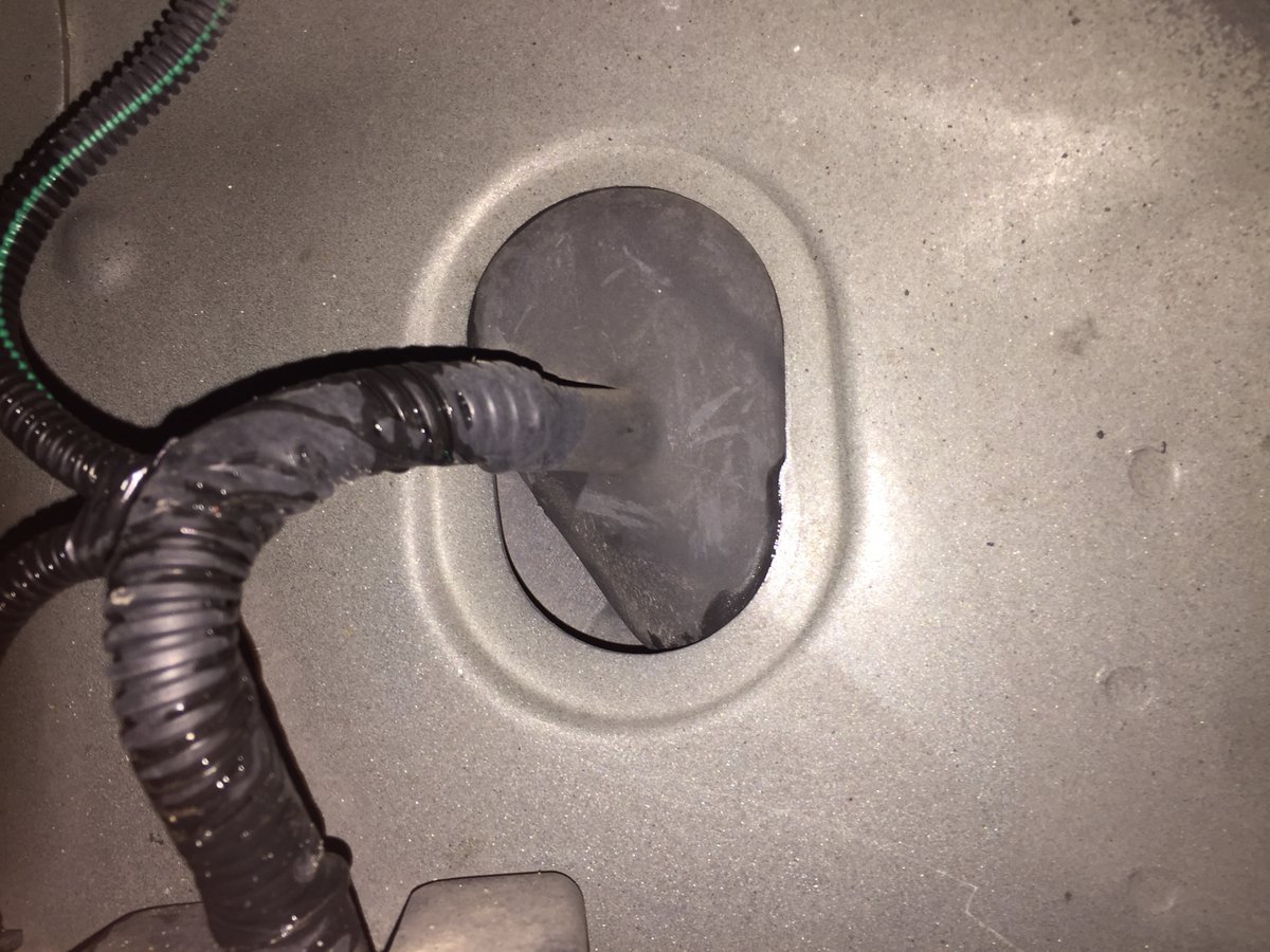

Me puse a limpiar todo a ver si tenía que ir al concesionario, pero resulta que no. En algún momento una de las gomas pasacables (entiendo que son los cables que van cal canister) se aflojó y quedó abierto tremendo agujero al interior de la carrocería. Calculo que fue con la fuerza de la hidro del lavadero, porque no veo que hayan desatornillado nada cerca (podría haber sido un service si revisaban el cánister).
La coloqué en su lugar, sequé todo (tuve que dejar el asiento afuera para que ventile) y listo. Este desarme parcial terminó con una yapa que va en otro post: hice una insonorización de los guardabarros traseros, en un rato lo subo a tutoriales (tengo que bajar las fotos porque saqué con la cámara).

sacaste la rueda de auxilio? a mi se me vació un sifon en el baul y no me di cuenta que habia llegado abajo. en sintesis un mes despues saco la rueda y estaba el charquito y toda una aureola de oxido. Revisalo!

Pablito81 escribió:sacaste la rueda de auxilio? a mi se me vació un sifon en el baul y no me di cuenta que habia llegado abajo. en sintesis un mes despues saco la rueda y estaba el charquito y toda una aureola de oxido. Revisalo!
Buen punto, ni la saqué. En casa lo reviso, gracias!
