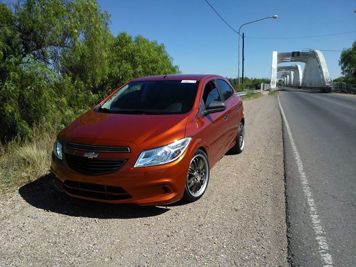

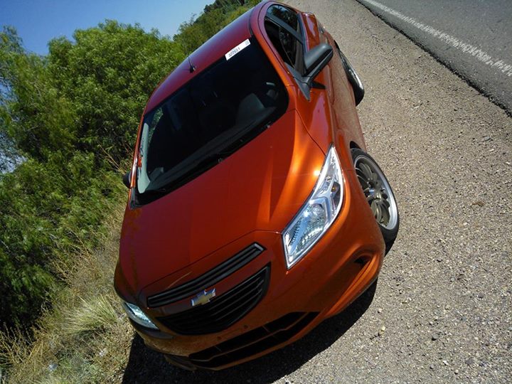

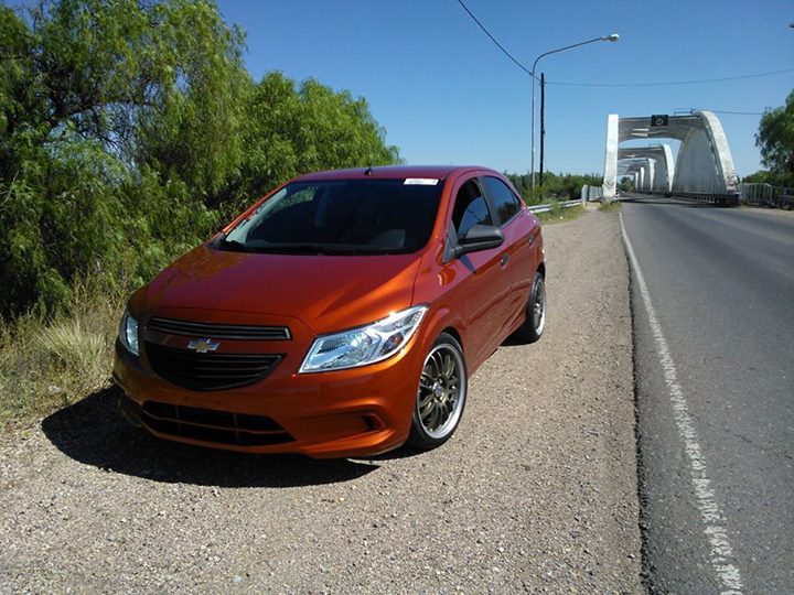

hola compañeros ya le puse llantas 17" cuando lo tenga limpito subo fotos
por ahora lo estoy probando cambia un poco se lo nota mas pesado al salir y la direccion tambien...
en cuanto a consumo les cuento luego
vic escribió:hola compañeros ya le puse llantas 17" cuando lo tenga limpito subo fotos
buenisimo!!!...probalo y nos contas!!!!...subi fotos
