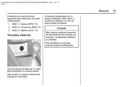

Consumo maximo 120 Wats
No creo que tengas problema.
Te paso algunos datos que encontre en el manual sobre el tema...
El consumo maximo de corriente seria de 120W y el fusible que tiene es de 20 A (seria el F38).
Van ambas imagenes del manual.
Con un tester que mida amperes, si lo conectas en serie con todos los artefactos conectados podrias saber el consumo real de todo.
Espero te ayude !!!
Espero te ayude !!!
buenisimo 120w la aspiradora llega a 60 las otras cosas nolas medi pero claramente es muchomenos. Igual lo estoy utilizando hace dias y va perfecto
