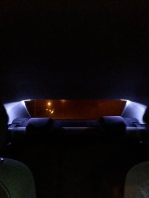

- Hola asi quedo con los led en las plazas traseras el prisma, que les parece??
son 2 tiras de 3 led cada una aderidas a la luneta y conectadas al plafon delantero.

Muy bueno joseplatz podrías subir el paso a paso para poder copiarte la idea?

me gusta la idea de la luz atras.
me podes decir como hiciste xq tengo el plafon que tenemos adelante y se lo quiero poner atras.
como hiciste para sacar el techo y todo eso

Muy bueno Jose,
Podrias darnos detalle de como hiciste la conexion ?
Gracias.

Hola, no saque el techo y tampoco puse un plafon, lo que hice fue llevar 2 cables por el costado entre el burlete y el techo , coloque 2 tiras de 3 LED autoadesivas pegadas al borde de la Luneta cosa de que no se vean si no se mira desde abajo y la conexión bien simple un cable a masa y el otro al que le da corriente cuando se abre la puerta, hasta se apagan suavecito, espero se entienda. Saludos
