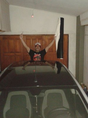

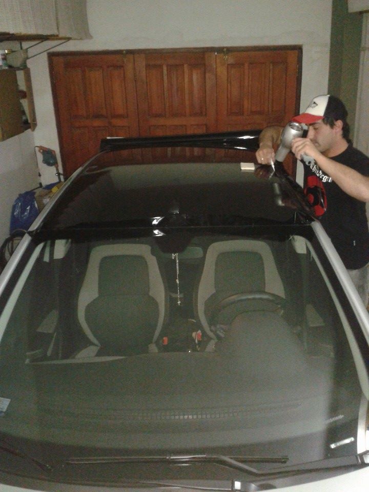

Gente acá le subo unas fotos cuando estaba ploteando el techo. Me faltan uno detalles mas que le hice en distintas partes y subo todas con el auto finalizado. no es para nada facil. jajaja. Saludos

si, esta quedando muy bien. Al final no le voy hacer el capot como el brasilero. Es mucho! Solo techo,atrás donde va la patente y adelante bajo la segunda parrilla y entre puerta y puerta para que parezca con el polarizado que es un solo vidrio.

Le tendría que incorporar al negocio ploteado de autos, ya tengo 3 clientes que me lo pidieron. Pero es un laburo complicado y se necesita de mínimo 2 personas y yo estoy solo. Ayer menos mal que estaba mi señora y mi suegra. Sino imposible hacerlo solo. Es mas pensé que ya había hecho macana. Pero bue. Las agarre a las 2 y una de cada lado me ayudaron mientras iba pegando! y es incomodo de trabajar. Pero bueno con practica es la única forma de arrancar.

:P que bueno q esta quedando!!! yo tambien lo voy a plotear de negro brillante! ya compre todo, lamina de seguridad y polarizado :) ...
Te hago una pregunta sacaste el soporte de la antena o solo la antena? porque estube viendo que sacando las luz central del techo esta facil de retirar el soporte de antena...

Vic. Yo no lo saque. No se si dañaba algo. o podía romper. Hice un poco de fuerza para ver si salia pero no. Parecía muy bien agarrado. Igual esa parte no es muy difícil. Solo se hace un agujero mas chico que el soporte y después se lo molda con calor y con trincheta muy tranca se saca el excedente. Lo mas complicado del trabajo son las puntas ya que se va abriendo en cada final del ONIX. al ser mas ancho el vinilo se encoge y eso hace ondulaciones que las tenes que ir trabajando estirando y con calor. ;)
