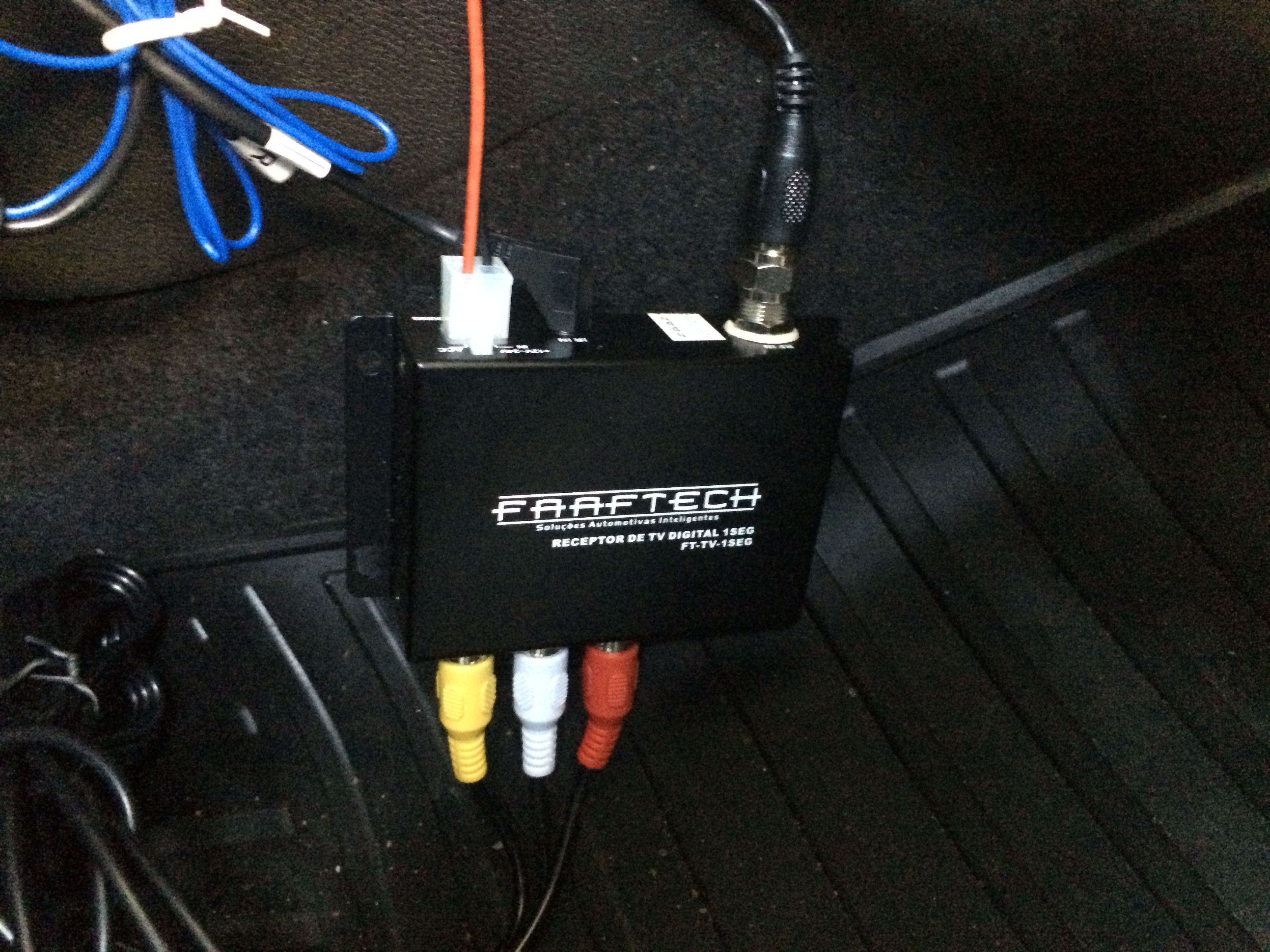

Sintonizador Tv Digital Tda Isdb-t Modulo Receptor Antena
$ 1.299,00 x 1 unidad
Total: $5.247

Ahora les muestro mas o menos algunas fotos que saque...
TV instalada
TV instalada

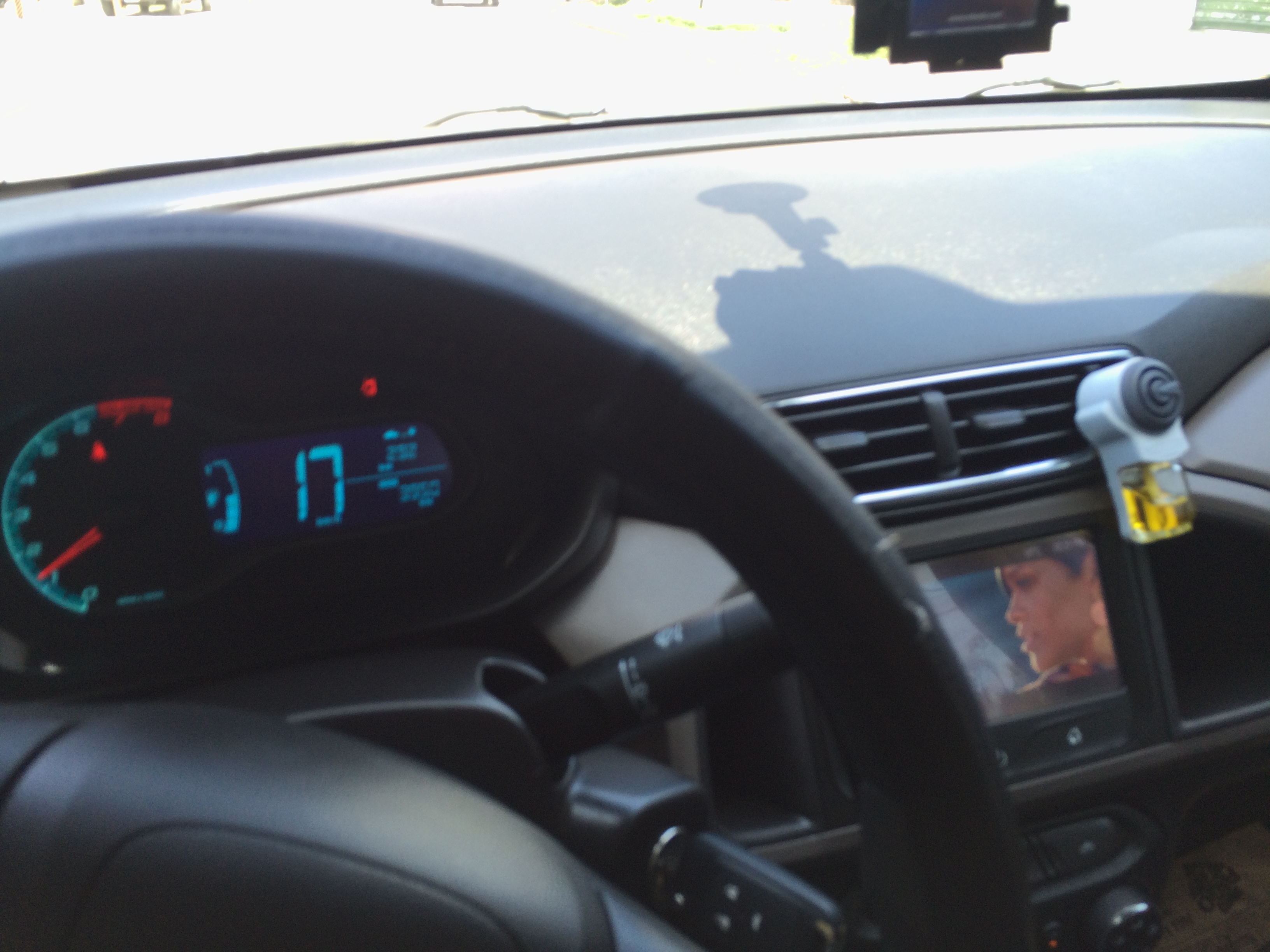

En Movimiento
En Movimiento

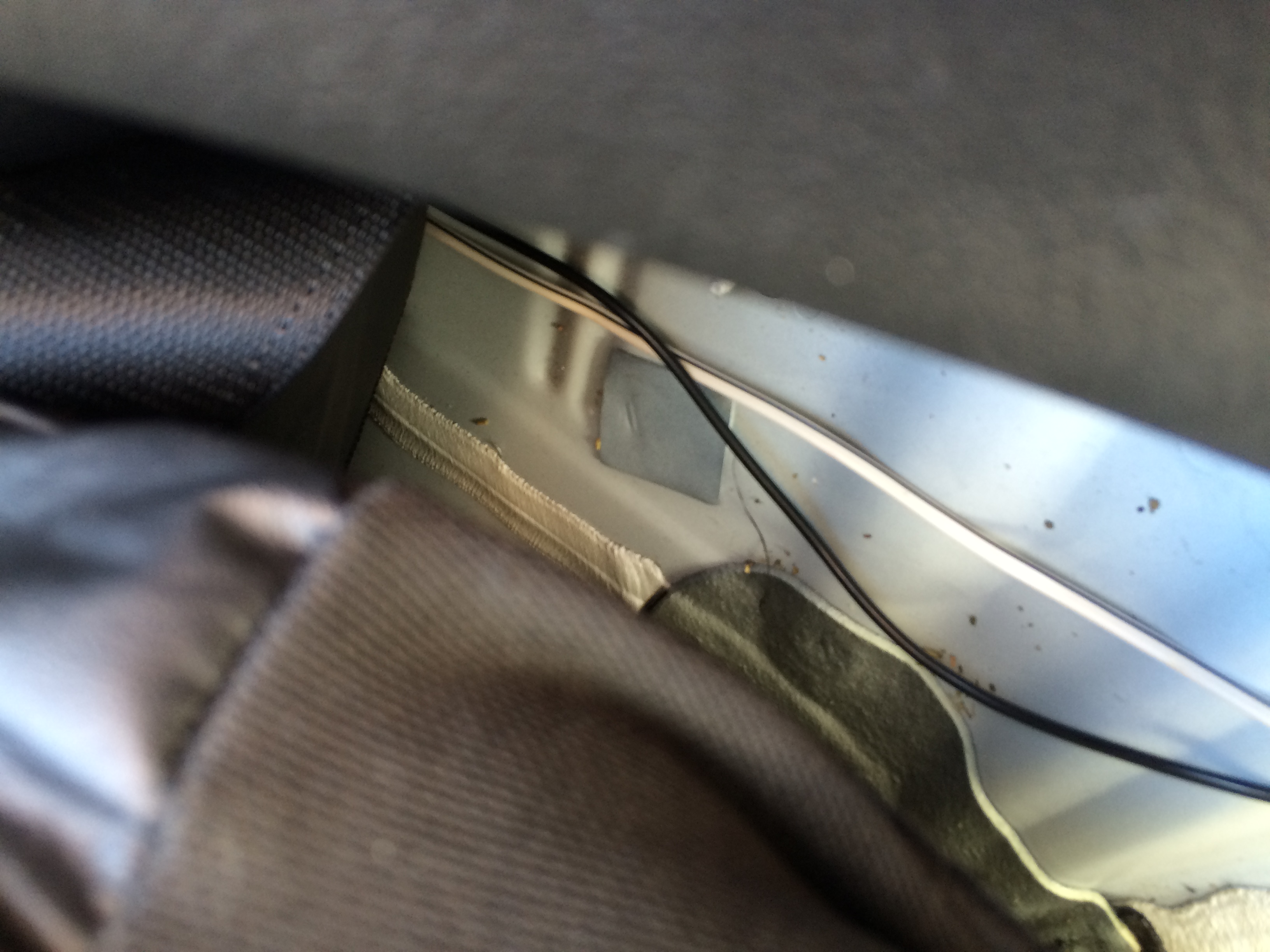

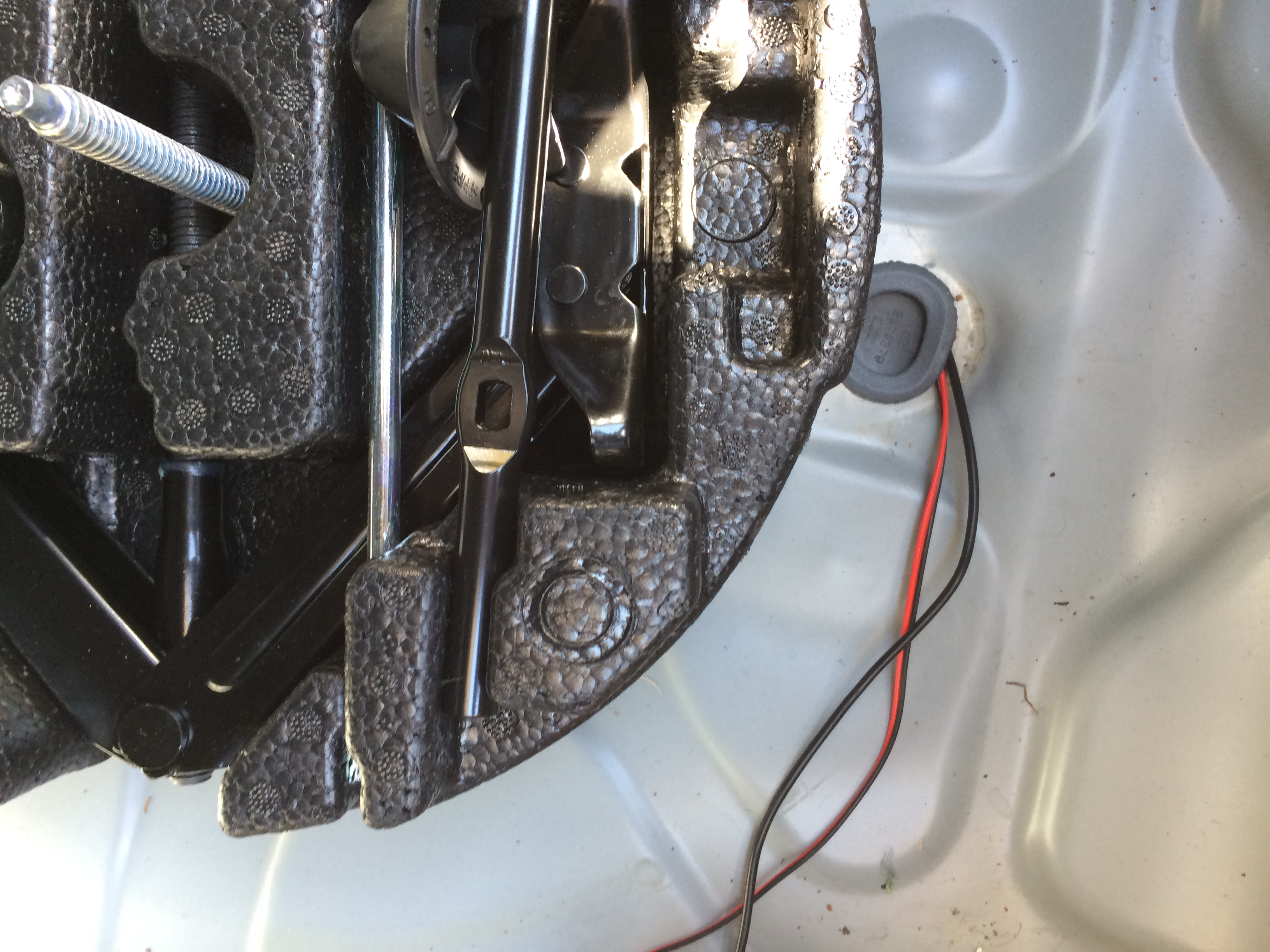

realizas la conexión de los mismos por ese hueco de la luz yo los pase por encima de lo que esta adentro del paragolpe que es lo que absorbe el choque tipo tergopol y lo bajas hasta el piso. y lo metes por un hueco que tiene debajo de donde se encuentra la rueda de auxilio,
ver fotos...

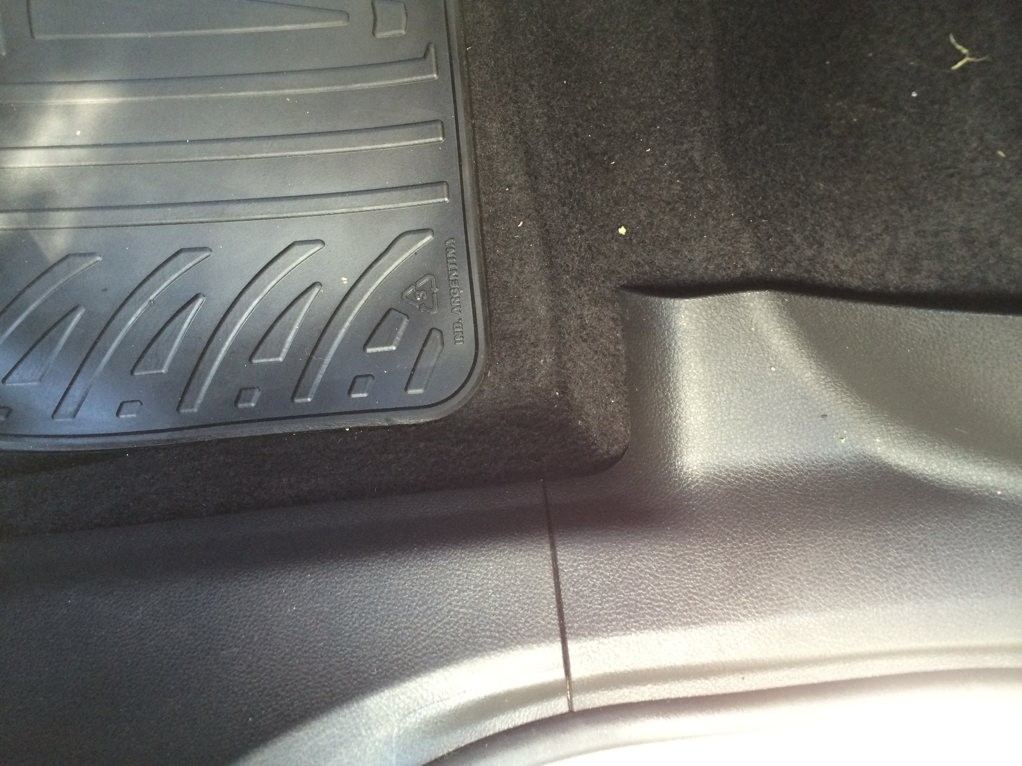

Pasar los cables por debajo del asiento. luego por los apliques de los laterales de las puertas hasta llegar debajo del volante..

Arriba tergopol
Arriba tergopol
Bajar el cable
Bajar el cable
Por debajo de la rueda de auxilio
Por dentro rueda aux
llevar cable bajo asiento
debajo asiento
debajo asiento

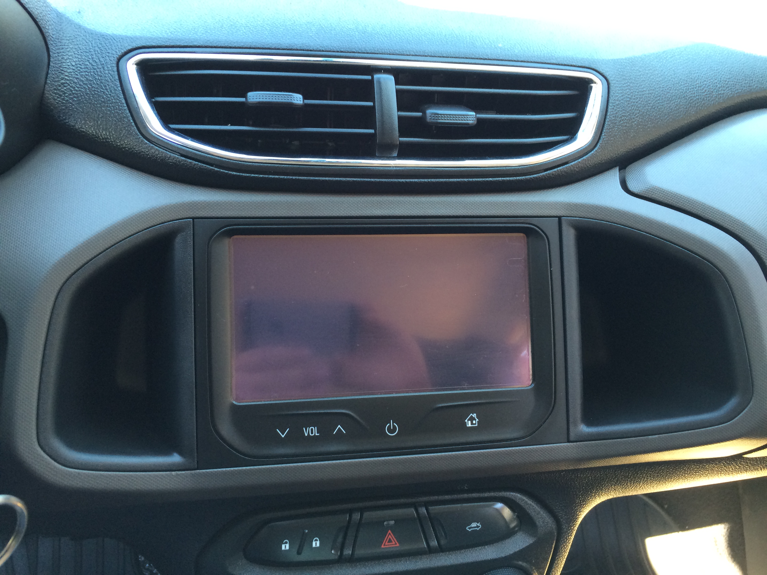

MyLink
paso 1
paso 1
quitar los porta objetos

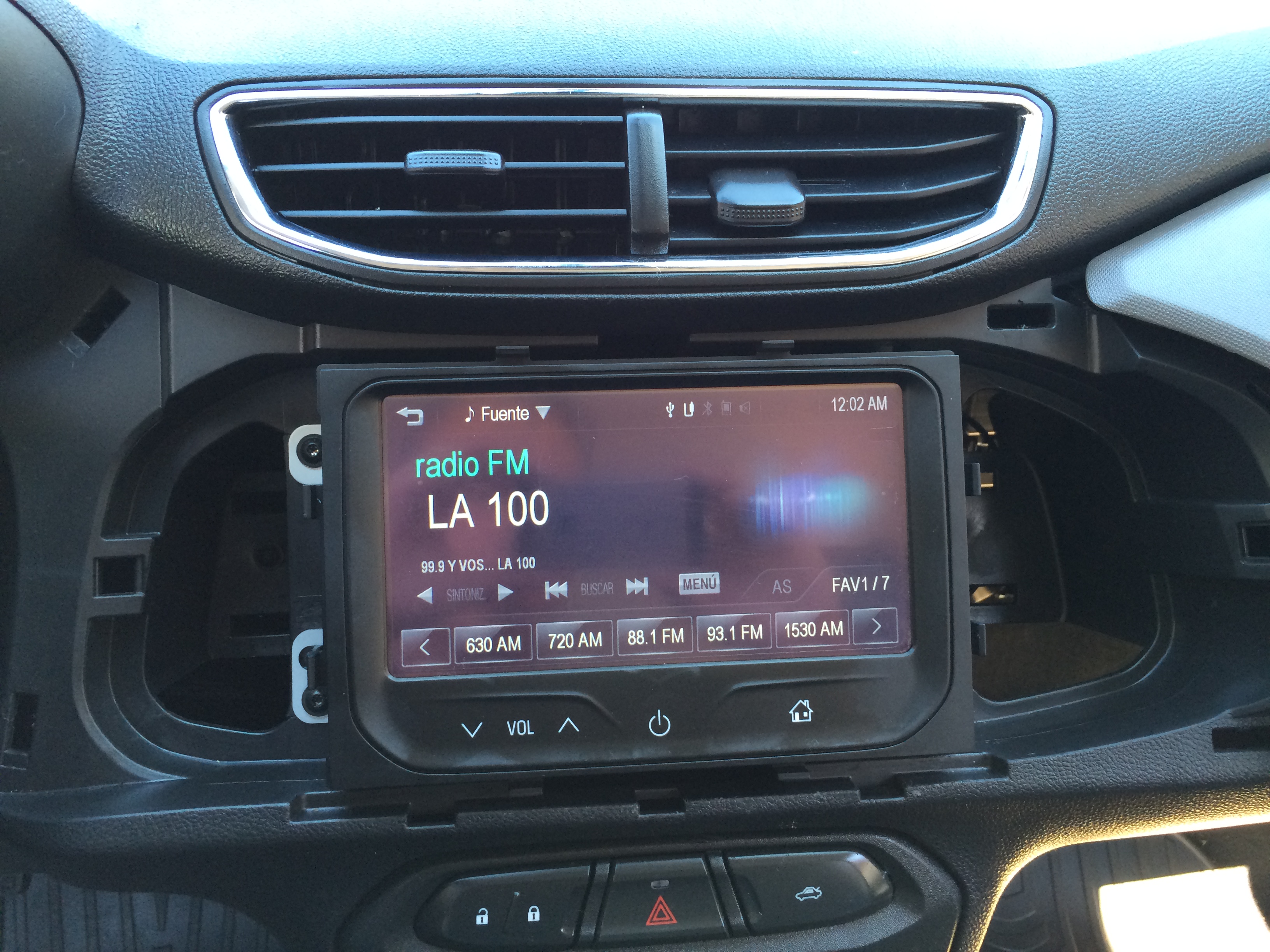

remover panel
remover panel
Desmontar
Desmontar

TV12v
TV12v
extensor del control remoto de tv
meter todos los cables y el sint de tv incluyendo la antena, arriba del panel que esta abajo del volante

Cuando el vehículo está en movimiento los vídeos no se reproducen por medida de seguridad.
