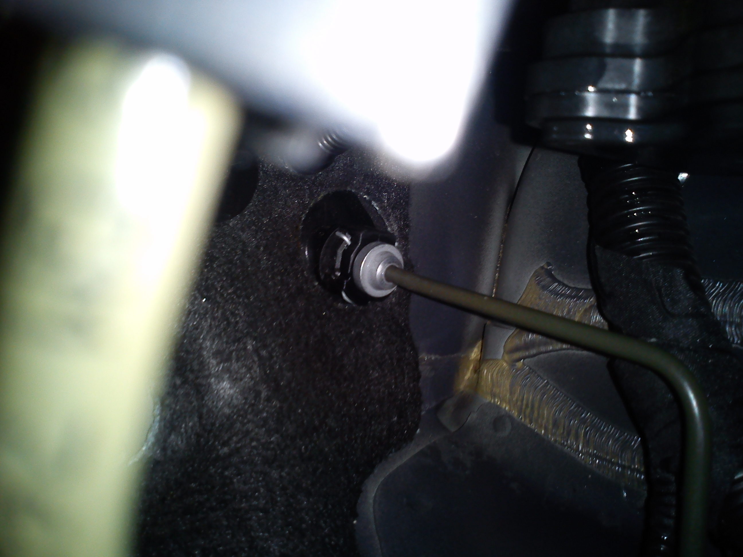

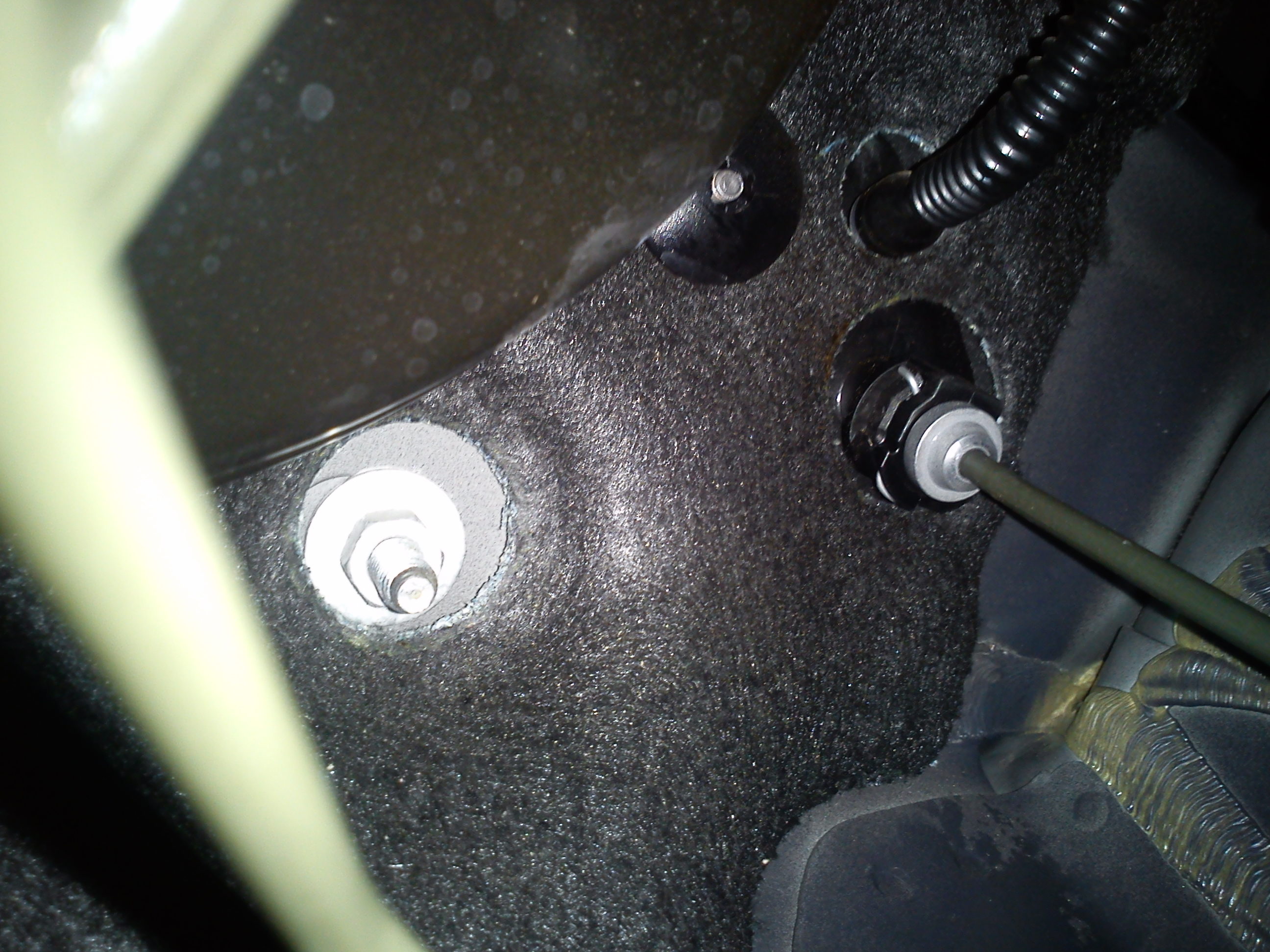

El dia que lo retiro de la concesionaria, lo sacamos con un amigo a dar unas vueltas para probarlo, y a los 20 kms mas o menos, se averio en la esquina de un semaforo, asi que tuvimos que empujarlo hasta un lugar que no moleste el transito intenso de la zona (cruce de 2 avenidas) y revisarlo.
La cuestion es que se quedo completamente sin embrague, el pedal no ofrecia ninguna resistencia o sensacion, completamente blando. Tambien se notaba una perdida de liquido por debajo del auto.
Revisando un poco encontramos en la parte derecha del capot, mirandolo de frente, bien al fondo abajo (donde estarian los pedales), una manguera suelta chorreando un liquido, asi que la conectamos en el primer hueco que entraba y al empujarla hizo un "click", ahi empezamos a bombear el embrague y se recupero. volvimos despacito a casa y el lunes a primera hora lo llevo al service oficial.
En el service oficial lo revisan, tardaron un dia, me dijeron que no encontraron nada raro y le agregaron mas liquido para frenos (ahora esta por encima del tope maximo). Mi amigo dice que lo que perdio no era liquido para frenos, aunque el manual y el servicio tecnico dicen lo contrario, la cuestion es que cuando se derramo el liquido el nivel del tanque de liquido para frenos no vario.
Otra cosa es que en el service oficial comparo la manguera de embrague con un onix ltz que estaba estacionado en el taller y veo que tiene un "tapon" encima de la "chapita" que trae el mio, obviamente los del service no le pusieron ese tapon de plastico negro.
Pongo las fotos por las dudas y si les llega a pasar al menos sepan que hacer.
