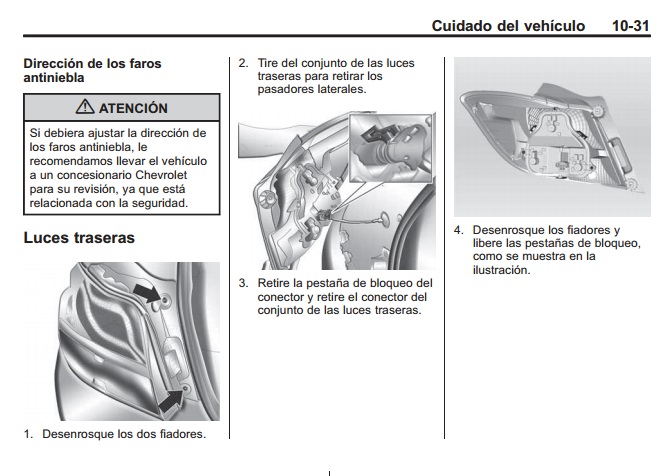

Gente alguien sabe como sacar las optica traseras?

Creo que tenes que sacar un par de mariposas de plástico que hay del lado de adentro, o sea en el baúl, saludos
Re: Optica trasera
Hola tenes dos tornillos negros cuando abrís la tapa de baúl al costado del farol, sacas los tornillos, un poquito de presión hacia afuera y listo. saludos
lo que dice el manual

Onixito escribió:Hola tenes dos tornillos negros cuando abrís la tapa de baúl al costado del farol, sacas los tornillos, un poquito de presión hacia afuera y listo. saludos
Ahh genial, yo pense que era algo mas complicado. Se consigue el manual de desarme del autoo? Esas fotos me gustaron. Muchas gracias!!

Si si es como indica ese manual,no es dificil.ocnarf13 te hago una consulta aparte.me gustan mucho las luces blancas que tenes en tu auto.me gustaria ponerlas en los rompe nieblas y en las bajas.como se llaman,alumbran bien?
Re: Optica trasera
El manual en español esta acá: http://clubonixprisma.com/viewtopic.php?f=12&t=140

ocnarf, fijate que en los turoriales esta el que puse yo de como poner el sensor trasero y ahi muestro la optica como sacarla y ya desarmada
